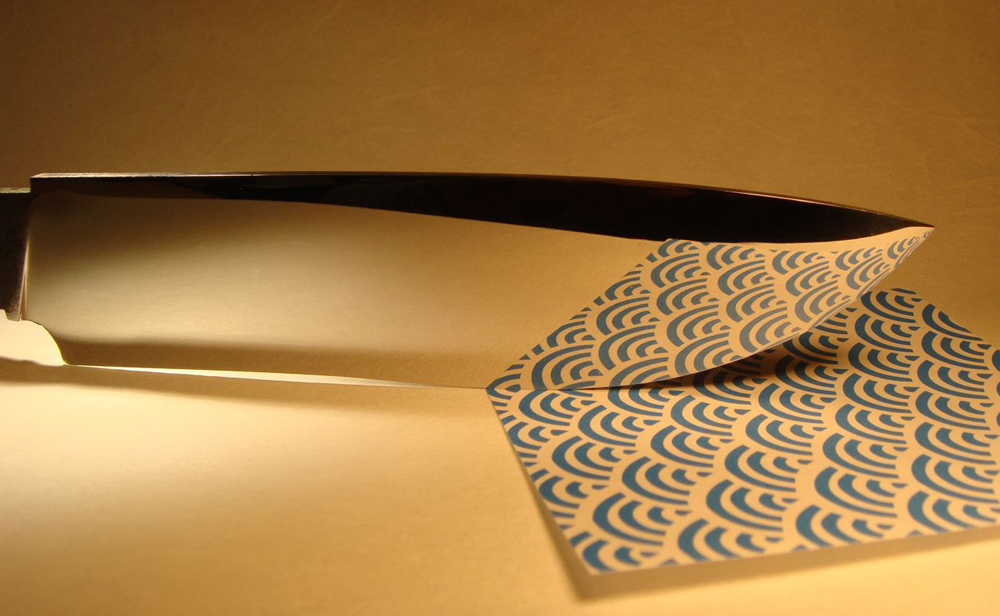

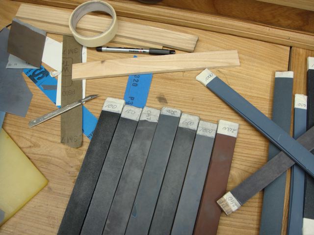

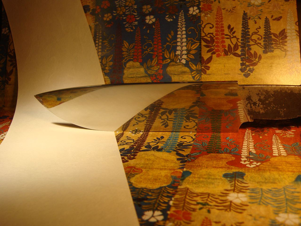

Nachdem ich gerade eine Klinge in Bearbeitung habe, dachte ich mir ich polier die mal... um zu zeigen...
Ich poliere 99% von Hand mit Schmirgellatten, nur das letzte Anklären der Fläche passiert auf der Maschine - grosser Baumwollschwabblel und Polierpaste. Je gösser desto besser weil die Umlaufgeschwindigkeit höher ist.
Dremel kann man für Flächenbearbeitung komplett vergessen.
Papier wird einfach um ein Holzscheit gewickelt - an den Kanten wird es gefalzt. Wenn es verschlissen ist schält man eine Lage zurück und weiter geht's.
Wichtig ist alle Körnungen akribisch duchzuarbeiten bis keine Spuren von der vorherigen Bearbeitung mehr zu sehen sind.
Der Gedanke: "ach, das geht dann schon raus..." ist das Ende eines jeden Polierversuches. Kratzer und Riefen die in gröberen Gängen nicht restlos herausgeschmirgelt wurden gehen nämlich mit feinem Papier schon zweimal nicht raus.
Naja,... man muss halt gründlich und methodisch arbeiten. Gut ist wenn man z.B. erst diagonal in eine Richtung arbeitet bis alle Bearbeitungsspuren in eine Richtung gehen - und dann in die andere...
Man radiert quasi in jedem Gang die Spuren vom vorherigen komplett aus.
Hier dann das Resultat und das Werkzeug...

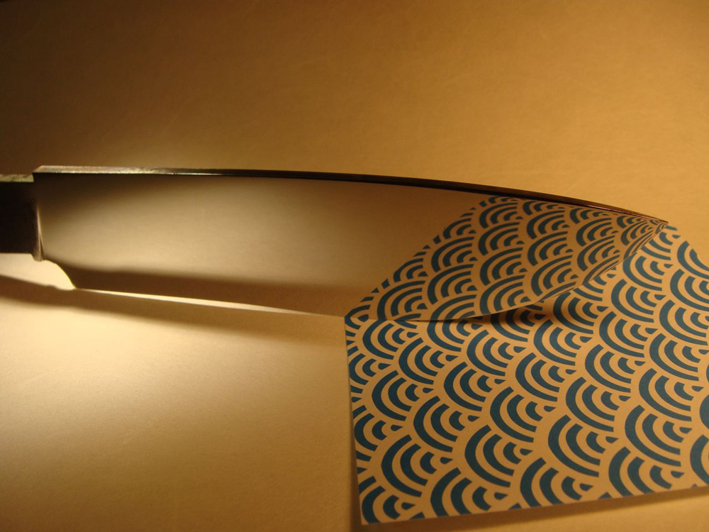

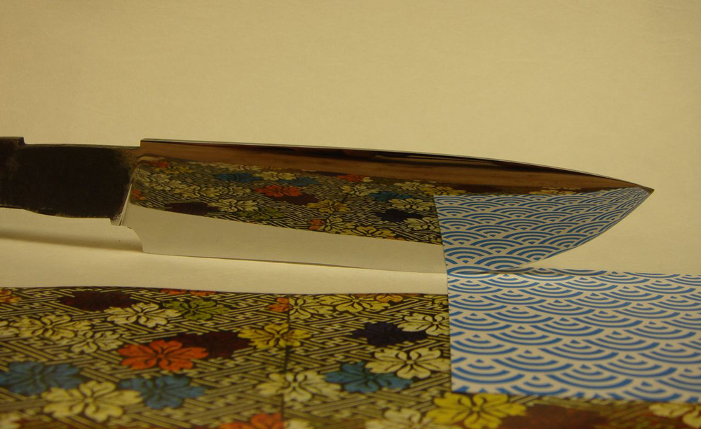

Hier noch schnell 2 Pics...
das eine ist die Kehrseite der Klinge von vorhin...
die Oberfläche hier hat keinerlei Maschinen gesehen...
man sieht nur ein paar kleine Macken vom Schmieden (einfach zu tief...
)und ein paar Schatten...
ich wollte bloss mal zeigen wie die Oberfläche vorpoliert werden muss, bzw kann, wenn man eine wirklich gute Spiegelpolitur erreichen will - alles ohne teure und high tech Geräte.

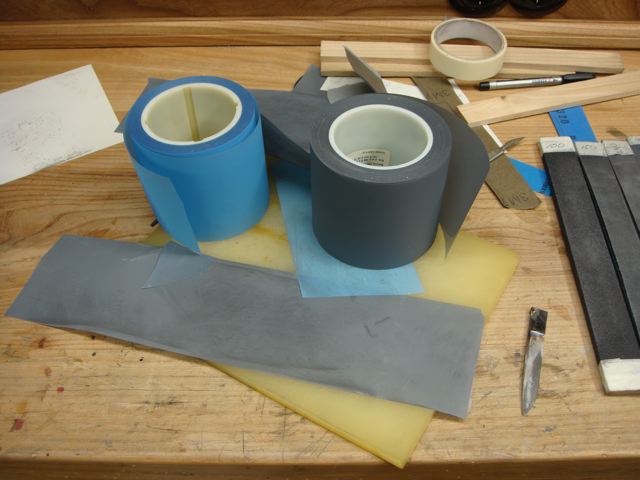

Das zweite Bild ist meine Geheimwaffe... ok, fast schon high tech...
Lapping Filme - Schleiffolien.
Ich hab' die Dinger ergattert als man damals der BASF den Garaus gemacht hat.
Die sind (in diesem Fall) sehr fein und von wirklich präziser Körnung. Das ist beim Polieren wichtig.
Wenn man schlechtes Papier hat - oder es selbst mit gröberem Schleifstaub verunreinigt, dann wird es sehr ärgerlich. Dann kriegt man eine schöne glänzende Fläche mit langen tiefen Kratzern... und darf von Vorne anfangen.
