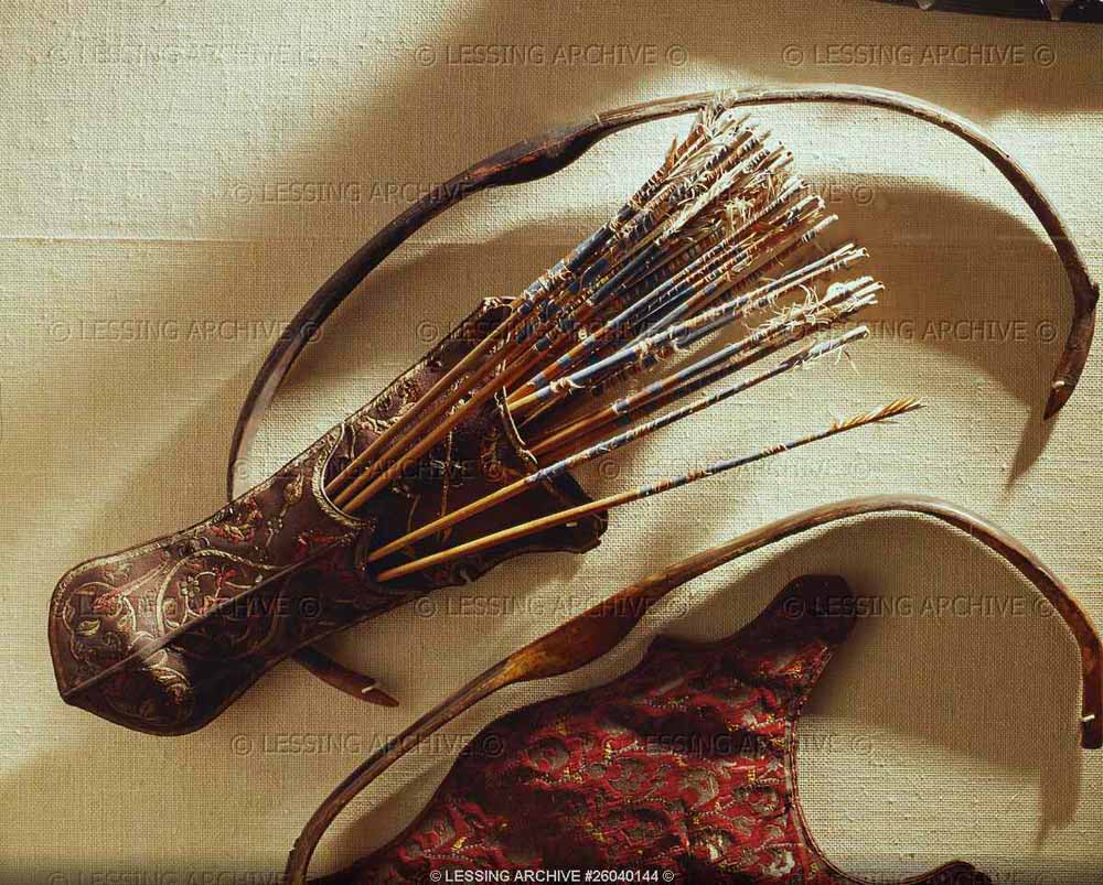

benzi hat geschrieben: ne, auch nach dem Schlafen nicht! Auch auf dem neuen Bild sind für mich die Teile richtig........ naja egal..... ich werds schon noch kapieren ;D
Gibts vom Original noch mehr Bilder im Netz?
Ich sehe nämlich auf der Totalen vom Original keine derartige Naht
Hey Benzi, an der von Dir eingezeichneten Stelle ist keine Naht. So wie ich die Zeichnung verstehe, ist das mittlere Lederstück ist nur ein Trenner - wie Faenwulf auch geschrieben hat. Mir sind weitere Fotos vom Original nicht bekannt.
Das am Körper anliegende Lederteil hat die größte Fläche, es ist durchgehend. Dann kommt der "Trenner". Dann, ganz außen, das tief ausgeschnittene vordere Lederstück mit der nach oben zeigenden Zunge. Schau Dir mal das von mir weiter oben gepostete Bild in groß an! ->http://www.fletchers-corner.de/viewtopi ... 60#p375159

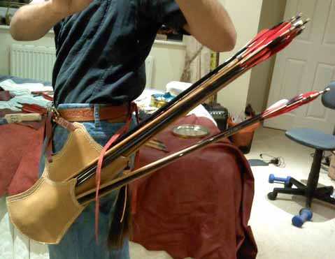

Yayci hat geschrieben: Woher bekommst du denn deine "Hardware" (Nieten, Schnallen)?
Vermutlich von http://lederkram.de, die haben eine ganz gute Auswahl. Ich sollte mich auch gleich dran machen, das Zeug zu bestellen... Habe aber noch keinen Durchblick, weil ich bez. Aufhängung zwar entschieden habe, wo sie ist - aber noch nicht, wie sie aussehen soll. Momentan tendiere ich zu Löchern im Gürtel und im Köcher, durch die dann Lederriemchen gebunden werden. ::) Ideen willkommen!! ::)

Arry, Du hast also zwei Einschubfächer? wie bei diesem Köcher hier:

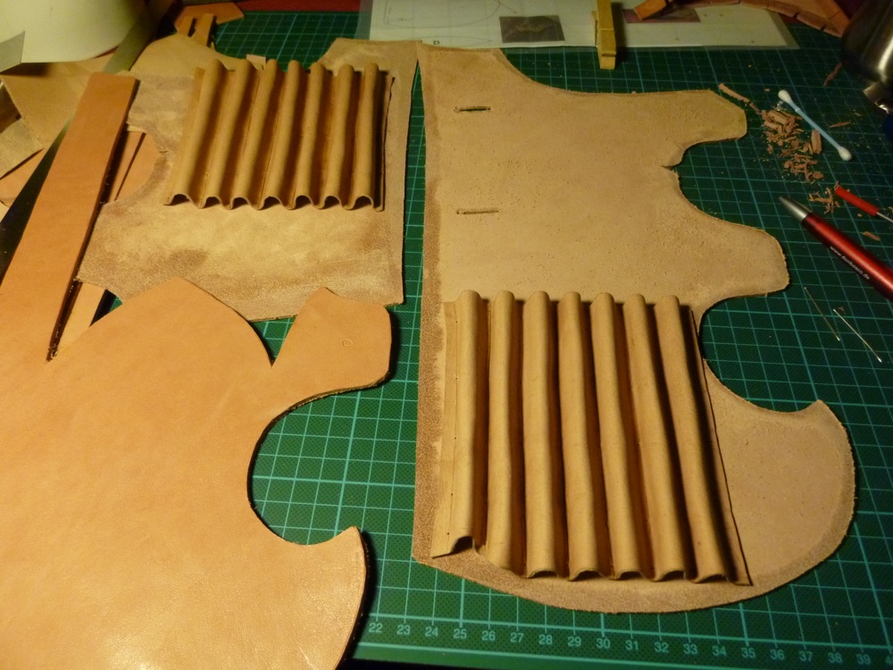

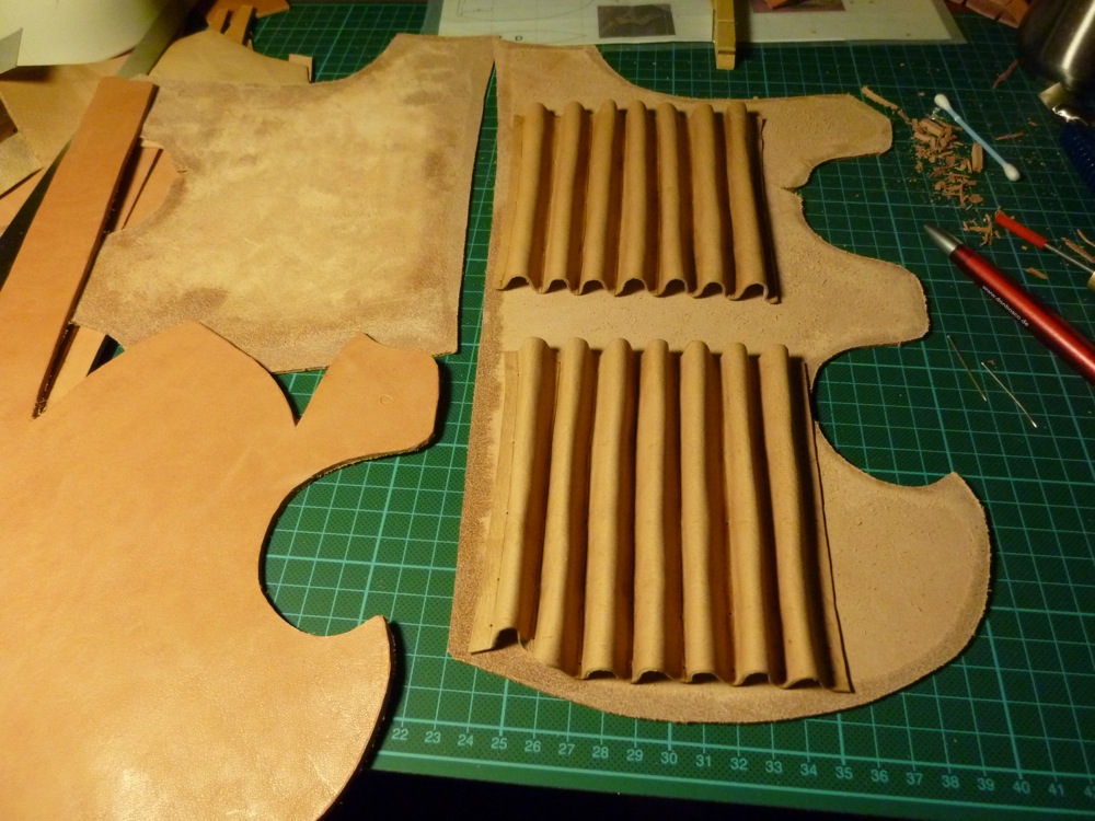

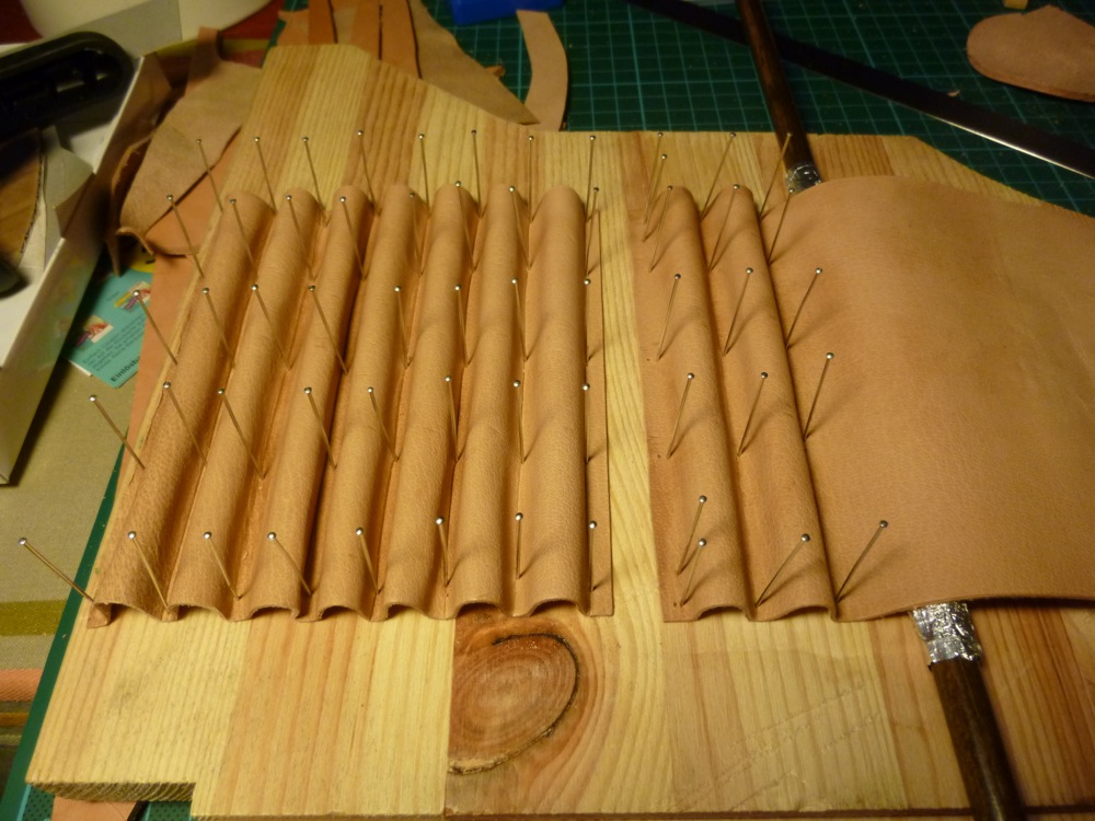

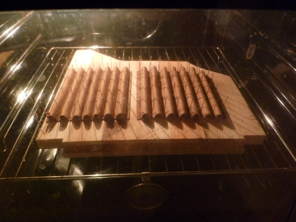

Sodele. Hier die Banderole v.2.0:
Um Schimmelbildung zu vermeiden habe ich diesmal keine Pfeile dringelassen während das Leder trocknete; ich nutzte einen einzigen Pfeil zum Vorformen, und der wurde auch mit Alufolie statt Frischhaltefolie umwickelt - letztere ging beim ersten Versuch tlw verdammt schwer ab..!
Hier beim Backen/Härten/Austrocknen:
Jetzt stellt sich die Frage, wie die Banderolen am besten im Köcher befestigt werden sollen.
Variante A:
Eine Banderole wird auf das Rückenteil genäht, eine auf den Trenner. Vorteil: Das Volumen im Köcher wird gut ausgenutzt, die Pfeile kommen sich nicht so leicht in die Quere. Es dürfte leicht sein, erst oben nachzuladen (einfach in den Trenner hineingreifen und vom Körper wegdrücken). Nachteil: Die Nähte auf dem Trenner würde man beim fertigen Köcher sehen...
Variante B:
Beide Banderolen sind am Rückenteil befestigt. Vorteil: Keine Nähte auf der Außenseite. Nachteile: Auch wenn die Banderolen zueinander versetzt werden, so dass ein von oben durchgesteckter Pfeil nicht automatisch in die untere Banderole mit heineinrutscht, ist das nicht ausgeschlossen. Die obere Banderole kommt dem geplanten Trageriemen in die Quere; es sei denn, ich mache sie schmaler, vlt für 5 Pfeile.
Bitte um Eure Meinungen!

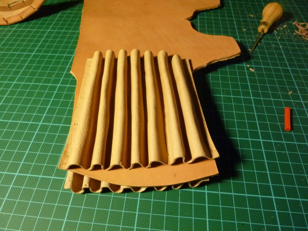

Nähe die zweite Banderole auf die erste.

Ich habe einen neuen Trenner gemacht, der länger ist und an den beide Banderolen "Rücken an Rücken" aufgenäht werden:

Ich geb's zu, ich hatte das anders gedacht (doppelstöckige Banderole), aber mit Trenner dazwischen ist es stabiler.

So hätte ich es auch gemacht. Nur wäre es vielleicht besser,wenn die Pfeilhalterungen nicht direkt gegenüber liegen, sondern leicht versetzt. Würde midnestens besser aussehen, wäre aber zum Pfeile rausziehen vermutlich auch besser/einfacher.
Dazu müsstest du aber bei einer Banderole eine Halterung rausnehmen.

dann hätte er aber 13 pfeile im köcher...
ich würde je eine schlaufe raus machen und versätzen zu einander so hat er 2 x 6 pfeile... ein dutzend...
passt! ;)

wenn ich immer wieder auf Originale verweise, dann nicht deshalb weil ich ein "A" freak geworden bin, sondern deshalb weil VIELE, nicht alle, Dinge an den Originalen sehr durchdacht waren, weil sie, anders als heute, kriegs- und/oder jagdtauglich sein mußten.
Die allermeisten Aufhängungen an Originalen bestehen aus weichen dünnen Lederbändern, die ein einfaches und trotzdem sehr flexibles Verstellen ermöglichen.
Arry, zu Deinem Aufbau mit zwei Einschubfächern habe ich noch ein wundervolles Original aus Wien gefunden, Du kennst das Bild vermutlich?
