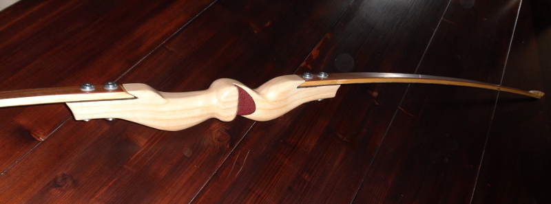

Hallo Ihr Lieben,
endlich hab ich es geschafft den "Lattenbogen" fertig zu stellen.
Dank Eurer Hilfe (die Beteiligten wissen es sicher noch) hat er die ersten 250 Schuss auch bei minus Graden überlebt.
Sorex 1:
66" lang
26# bei 26" Auszug, Standhöhe 7"
Griffstück: Braunkernesche seidenmatt lackiert
Wurfarme: Bettlatten laminiert mit Jatobafunier und belegt mit Glasfassergewebeband (je 3x 220g/qm-
unidirektional,2-Epoxidharz)
Befestigung: Zylinderkopfschrauben in Möbelverbinder 8mm
Unterlegscheiben, Metall und Kunsstoff (zur Schonung der Wurfarmoberfläche)
Endlackur: Bootslack - leicht verdünnt
00 Stahlwolle zur leichten Mattierung des Bootslackes
Pfeilauflage: Leder
Bogensehne: Dacron B50 braun, Mittenwicklung Braun
Er wurde mit folgenden Pfeilen eingeschossen:
Ich hoffe es gefällt Euch...
lg Bogenfee ;)

Hast du den ganz normal wie einen bogen getillert ???
durch abnahme von Holz am bauch oder wie hast du den allgemein getillert

@ matze2602
Ja ein bisschen am Bogenbauch den Rest über die Breite.
Nächstes mal nehme ich am Bauch mehr weg dann ist es etwas einfacher.
lg Bogenfee ;)

Sehr gelungen und sehr sauber gearbeitet! Großes Lob & Hut ab. :o
Sind die Nock Overlays auch aus Esche wie der Griff? Oder hast du da was anderes verwendet?

@ Napfkuchen Jimmy
Ja die Nocks sind aus Esche (der Rest vom Griffholz)

Was mich allerdings bei den "dicken" WA und den 3 Lagen Glasband wundert, sind die "nur" 26#@26".
Bist Du sicher, daß Du dich nicht verrechnet hast ?
Rein optisch hätte ich den Bogen locker auf 40#@28" oder mehr geschätzt.

Mich würde noch das Gewicht interessieren.

@ skinwalker
Jeder Wurfarm Knapp 150g, das Griffstück knapp 480g. Zusammen mit den Wurfarmschrauben sind es dann gute 800g.
