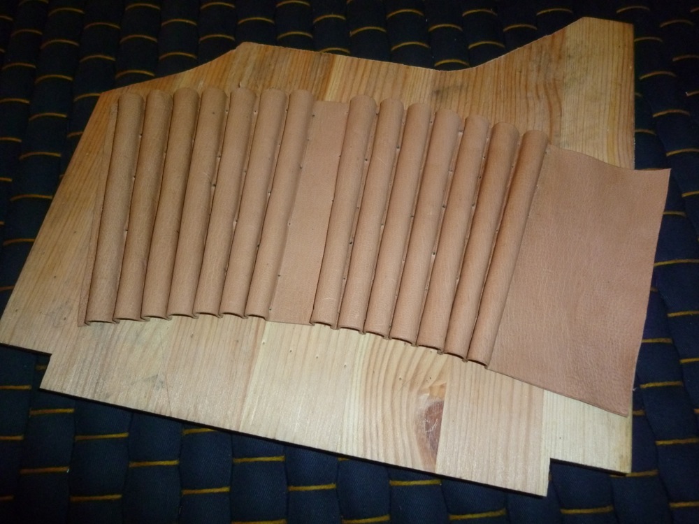

Benzi, guter Punkt! Werde ich vielleicht beim Aufnähen der Banderole berücksichtigen. Mit meinen jetzigen Pfeilen brauche ich jedenfalls nicht viel Auffächerung, weil die Federn so niedrig sind. Und bei 7+7 Fächern könnte man auch mal ein Fach auslassen, wenn größer befiederte Pfeile genutzt werden sollen. Dann würden immer noch 4+4 reinpassen.

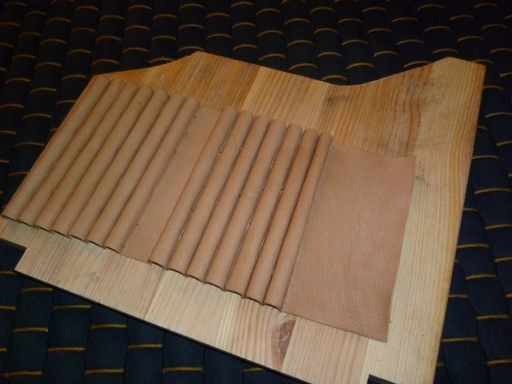

Nach zwei mal mit Wasser Besprühen hat die Banderole die Form gut angenommen:
Und auch das Auffächern dürfte klappen:
So, jetzt mal angenommen -völlig theoretisch, gell Micha- ich schieße immer daneben und muss dann dreckige, nasse Pfeile in den Köcher zurückstecken. Womit könnte man diese Banderole dauerhaft imprägnieren/vor Nässe etc schützen?

Wenn es traditionell sein soll kannst du das Leder mit Bienenwachs härten. Das ist dann Wasserdicht. Nur dazu müsstest du es wohl nochmal runtermachen und dann nach und nach einwachsen und wieder annageln.
Ansonsten geht auch jedes beliebige Lederfett - davon gibts im Handel genug Zeug. Aber auch dann muss es nochmal von der Form runter, sonst kriegst du den Innenbereich nicht eingefettet,

ist doch schon vom Brett runter.......... oder nich?

Jupp, ist vom Brett runter und hält die Form
Noch Vorschläge für die Imprägnierung? Vorzugsweise etwas, in dem man das Leder eintauchen kann oder einsprühen.
