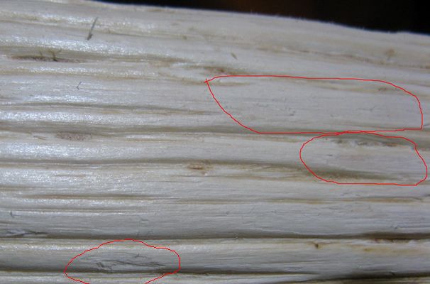

irgendwie habe ich nach wie vor Probleme mit dem Entrinden von Hasel.
Entweder ich breche mir alle Fingernägel ab und benötige für den Stave 10h
oder ich arbeite mit dem runden Rücken eines Schmiermessers füge dem Rücken Verletzungen bei und benötige 3h: Frage 1: Die Verletzung sind sicher geringer als 0,3mm und max 3mm breit, was haltet ihr davon?
Frage 2: Wie lange würdet ihr zum Entrinden brauchen?
Frage 3: Wie vorsichtig geht ihr mit dem Rücken beim Entrinden um? Vielleicht bin ich übervorsichtig?
Frage 4: Könnte man den Bast auf dem Rücken lassen? Frage 5: Ich finde das Holz ungewöhnlich wellig, gibt es da noch andere Probleme?
Ich wäre sehr dankbar für eure Mithilfe.

Das wirkt für mich schon vergleichsweise stark wellig. Mein aktueller Stave sieht bei ca. 5 cm Breite so aus:
Du kannst mal versuchen, den Bast mit dem Nylonbürstenaufsatz für die Bohrmaschine runterzuschrabbeln (der blaue von Wolfcraft ist zu weich).
Ich mach aber die grobarbeit mit der stumpfen Seite meines Ziehmessers und wenn mir der Rest nicht sauber genug ist kratz ich vorsichtig quer zum Faserverlauf mit der Messerklinge. Das dauert aber.

Zu 1. Glatt schleifen und gut, (Es darf keine Kanten geben).
Zu 2. 10 Minuten im Winter, 2 Minuten im Frühling.
Zu 3. Eigentlich sehr Vorsichtig, ich nehme im Winter nur die Rinde ab, den Bast lasse ich drauf bis zum Finischen.
Zu 4. Ja könnte man, sieht aber fleckig aus, wenn man ihn trocknen läßt, läßt er sich gut abbürsten.

Ich bemerke, dass ich mich falsch ausgedrückt habe.
Die Rinde ist mit der Ziehklinge natürlich schnell runter, aber für den Bast benötige ich so lange!

Versuch mal Stahlwolle hab ich heute bei Weißdorn gemacht

Nimm eine Messingbürste wenn das Holz getrocknet und hart ist.
Warum sich bei feuchten Holz so quälen wenn der Bast noch so klebt?
Wenn die Rinde runter ist trocknet das Holz mit Bast genau so schnell wie ohne Bast und der Bast gibt noch ein klein wenig Schutz beim bearbeiten des Staves ab, man kann auch herrlich darauf rummalen!
Ausserdem machste jetzt 6-7cm Holz mühsam sauber und nach dem Tillern haste noch 3cm im Durchschnitt!

meiner Erfahrung nach bekommt man einen lästig, zähen Bast am besten mit der Bohrmaschine und so einer Kunststoffbürste ab.
Achtung: Wenn Du auf das Bild klickst, wird dieses 3000pix breit.
Schonender geht's eigentlich nur noch mit den Hochdruckreiniger
(falls man keinen zuhause hat, dann etvl. bei einer Tankstelle). Ist aber im Winter eine eher nasskalte Aktion.

Ich hatte auch mal so ein welliges Stück. Ich hab auch den Bast drauf gelassen. Hab den Bogrn dann eh versaut und wat ganz froh dass ich nicht wo viel Arbeit ins sauber machen gesteckt hab:-)

...ich lasse Bastreste in Vertiefungen immer drauf! ICH finde, das "schmückt"...
(Ich nenne es für mich "Wachtelei-Design"... )
