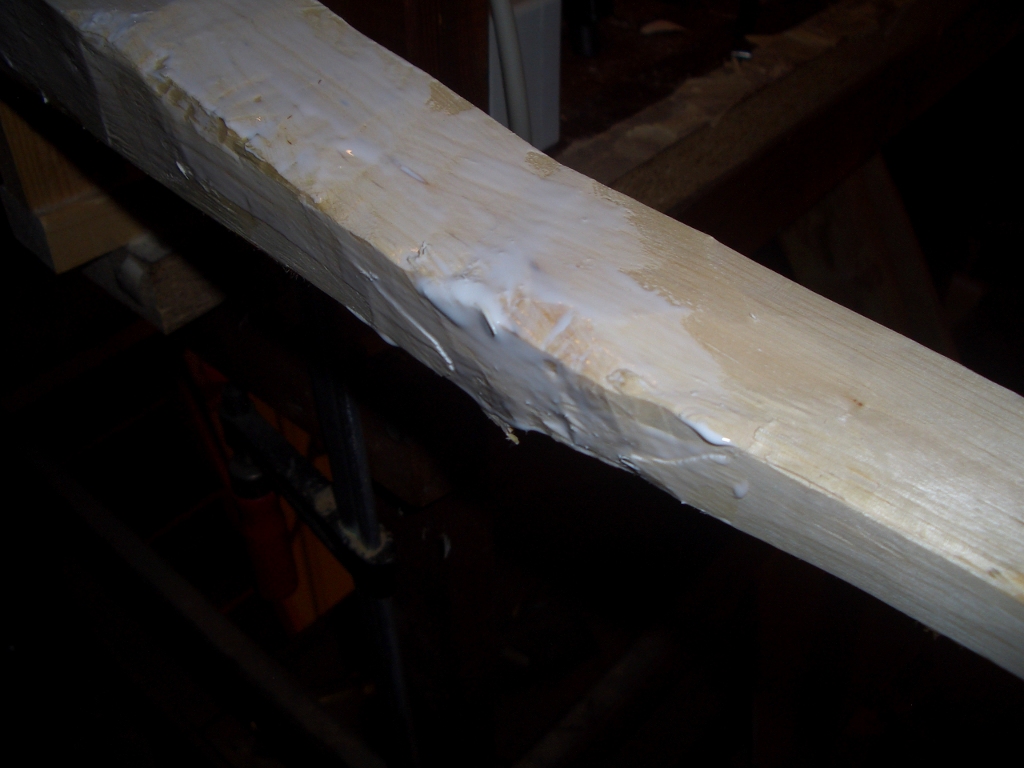

Ja, ist ein ganz ordentliches Stück. Ich hoffe halt, dass der kleine Riss, über den ich den Leim gepinselt habe, die Ausnahme darstellt. Wäre der Stamm nicht schon halb abgestorben gewesen (die Pflaume bekommt an der Stelle im Waldrand einfach zu wenig Licht), dann hätte ich kaum eine Chance...
Dein Godregen wird sicher auch eine Freude für die Augen!
@ Morten, jup die Rissbildung im Pflaumensplint ist nicht zu unterschätzen, kommt aber auch ein wenig drauf an was es genau ist, die Wildformen haben, kommt mir vor, einen Splint der nicht ganz so schwammig ist und nicht ganz so leicht reisst

Pflaumenholz hat sehr dichtes, feines Splintholz. In der Regel sehr gut als Backing zu gebrauchen. Reißen tut es trotzdem...Chirion hat geschrieben:@ Morten, jup die Rissbildung im Pflaumensplint ist nicht zu unterschätzen, kommt aber auch ein wenig drauf an was es genau ist, die Wildformen haben, kommt mir vor, einen Splint der nicht ganz so schwammig ist und nicht ganz so leicht reisst

@ Snake Jo ich ha da eine Zwetschge deren Splint war schwammig, nicht weich aber er machte einen "feinlöchrigen" Eindruck unter der Rinde, war aber auch schon ein alter Baum (45cm Durchmesser), allerdings das Kernholz ist wunderbar.

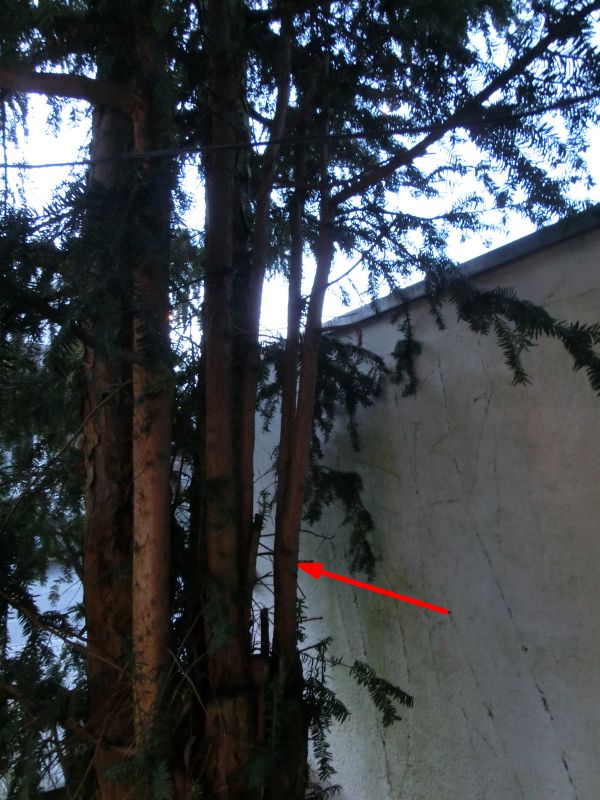

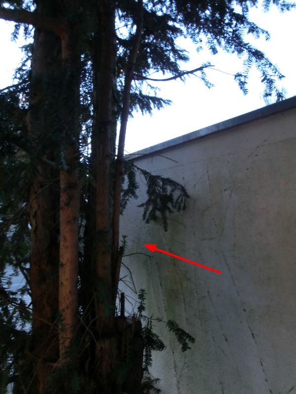

Hallo Leute,
da ich ohne den Wettbewerbsdruck nix fertig bekommen, mache ich auch gerne wieder mit.
Die Zeit ist knapp, daher habe ich gerade ein sich teilendes Eibenästle vor der Haustüre abgesägt und mit der Japansäge geteilt. Muss dann im Griff gespeist werden, bin gespannt ob das klappt (gab's nicht vor ein paar Jahren so was ähnliches von Dirk M.?)
Archerbald

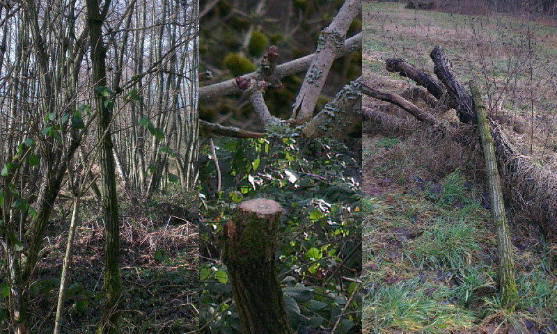

Krankheitsbedingt etwas verspätet kam ich nun auch endlich dazu:
ca. 170cm nutzbare länge. max Durchmesser ca. 6cm
ca. 165cm, mit natürlichen Recurves
, max Durchmesser ca. 4,5cm
Gornarak, Bluthasel, Holmegaard, 4, Holzreduzierung

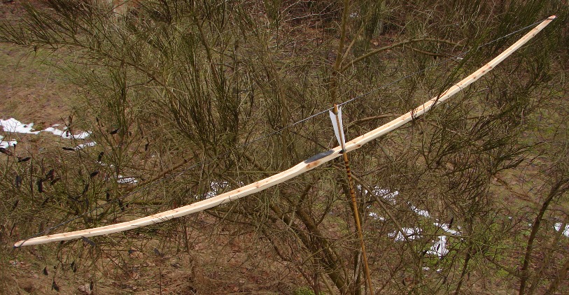

Obwohl ich den Bogen in spe schon mit Keilen gegen die Verdrehrichtung eingespannt habe, sind die Wurfarme weiterhin etwas schräg. Es scheint aber seit gestern auch nicht schlimmer geworden zu sein.
Das Holz wog heute 2480 g, hat also durch Trocknung ca. 4,6 % Gewicht verloren. Ich hab ihm dann noch eine kleine Schlankheitskur am Bauch, insbesondere am Griff, verpasst, Danach wurden die Stellen an Griff und Tips, die ich runtergeschnitten habe, sowie ein paar Angstäste neu eingeleimt.
Nach der Prozedur wog das gute Stück dann nur noch 2300 g.
Für den Bogen hab ich mir was ausgedacht, das ich schon lange mal ausprobieren wollte, aber ich verrats noch nicht
Nächster Beitrag ->
