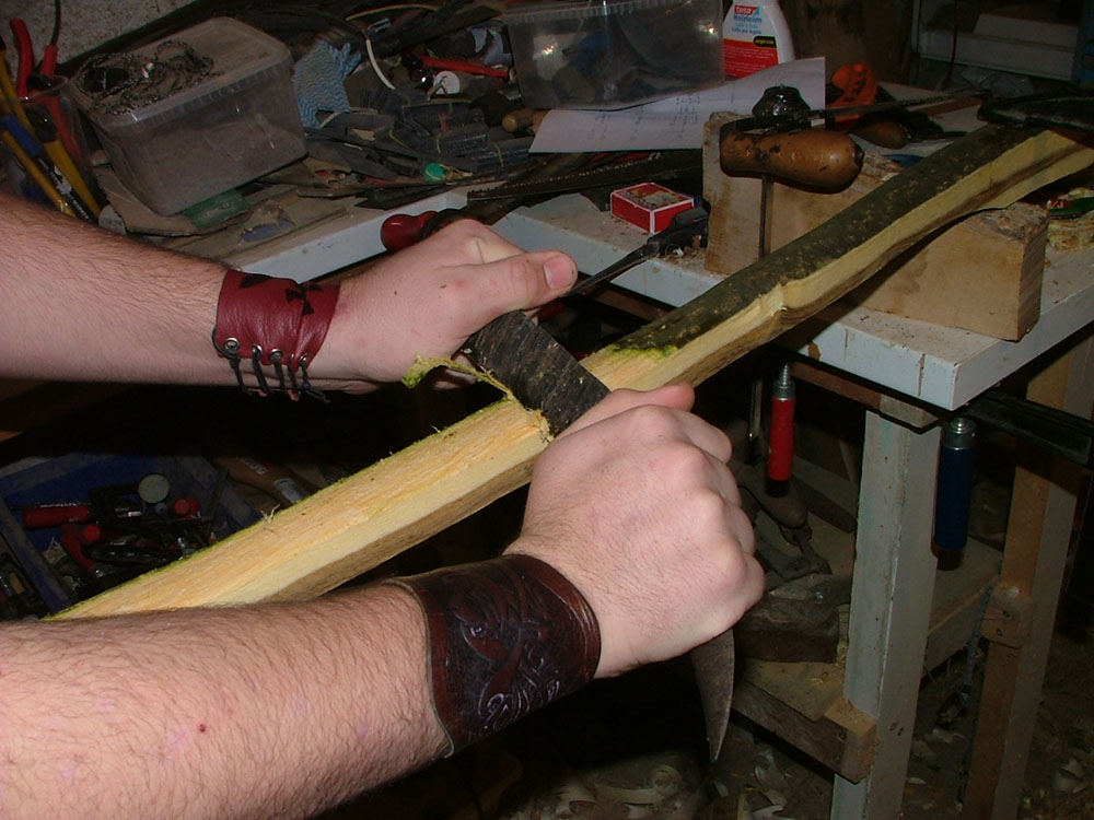

habe heute mal die Spitzen meiner Hasel-Stangen entrindet..war so ne spontane Idee..vielleicht kann man ja was draus machen
zu Post 1

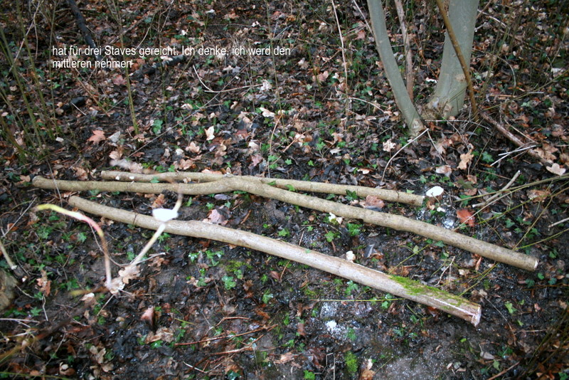

So, bin jetzt endlich auch mal in den Wald gekommen. Hab heute jede Menge Hartriegelschösslinge für Pfeile gesammelt.
Und dabei den hier entdeckt: Nur das Bild von den Knospen hab ich nicht scharf gekriegt, trotz Spiegelreflexkamera. Bin fotografisch unbegabt. Es handelt sich um einen Cornus sanguinea, deutsch Hartriegel.
Ich denke, ich werde den mittleren Stave mit dem zurückgesetzten Griffteil nehmen.
Auf dem Rückweg hab ich dann noch einen 15 cm dicken Hartriegelstamm gefunden, der bei Fällarbeiten im Weg war und daneben noch einen schönen Holunder. Die sind aber nicht für den Wettbewerb

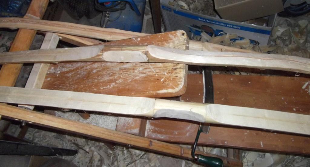

Chirion Goldregen2 Post1 Ernte und erste Schritte
Ganz wollte ich die Idee des Hohenaschu Nachbaus aber doch nicht aufgeben, als zurück in den Wald. Ich hab da gestern einen Goldregenstamm gesehen der 12 cm Durchmesser hatte nur war der kurz und krumm. Dachmessen vor Ort hat eine verwertbare Länge von 90 cm gezeigt und eine Krümmung in eine Richtung
hier der Abschnitt im Wald
und die ander Hälfte des Schnittes mit exakt 12cm
Gott sei Dank wenigstens kein Drehwuchs sodass spalten kein Problem war
wie gesagt der Stamm war in eine Richtung krumm, ich hatte also die wahl zwischen Reflex/Deflex und Schlangenlinie, ich hab mich für Schlangenlinie entschieden
die Billetts werden seitlich auf 5cm Breite abgerichtet
dabei hilft dankenswerter Weise der Junior
die beiden Billetts von oben betrachtet
nach dem entfernen der Rinde und des Splints von der Seite gleich so eingerichtet das das für den Hohenaschaubogen notwendige Setback im Griff entsteht
nochmal der Verlauf mit der Überlappung für den Spleiss, morgen werd ich mir überlegen ob ich nicht die seitliche Verkrümmung wärend des Trocknens ein wenig reduzieren kann

Feine Sache Chirion , mach zur Vorsicht einen Bruchtest .
Die von mir bis Dato getesteten Goldregen waren nun nicht so dolle gewesen!
