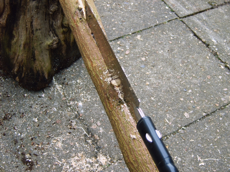

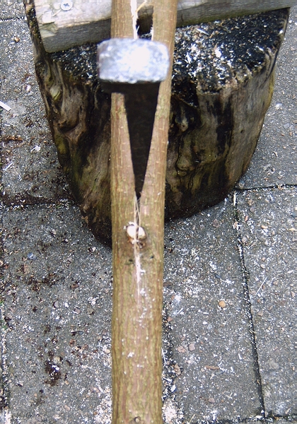

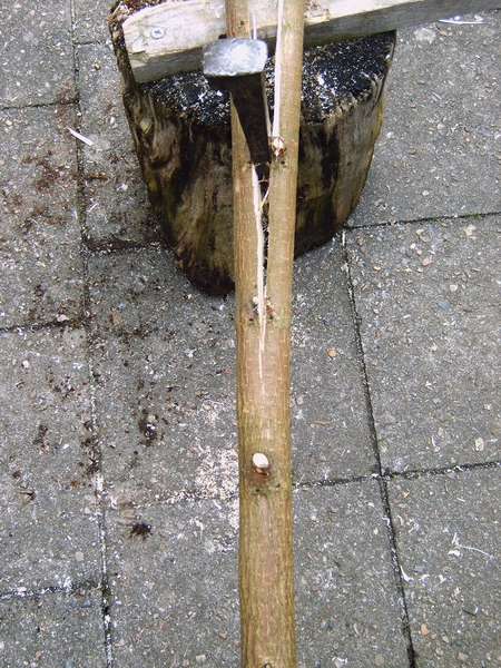

Ich stehe das erste Mal vor einem Stamm, den ich spalten will und stell mich irgendwie zu doof an.
Ahorn, ca 20cm Durchmesser. Vor zwei Tagen geschlagen.
Ich trau mich nicht, mit dem Metall-Hammer direkt auf die Metallkeile einzudreschen wegen Splitter der Hartmetallkeile. Aber die Holzlatte dazwischen dämpft wohl zuviel. Jedenfalls spaltet sich da nix. Ca 2cm eingesägt ist er. Tuch zwischen Hammer und Keil hält ca 2 Hammerschläge, dannn ist ein Loch drin. Auch keine Lösung. Also ein Gummihammer? Oder Gummiaufsatz für den Hammer? Reicht da der 500g [Edit: nachgesehen, es sind 800g] Hammer oder soll ich mir gleich einen 2kg Hammer dazu kaufen, den ich dann wohl nie wieder brauche?

1. 500 g genügen.
2. Gummikopf ist eine gute Idee. Nehme ich auch... Die Alternative wären Alu-Keile.
3. Du brauchst mehrere Keile, mindestens 3, 4 oder 5 sind besser.
4. es gibt unterschiedliche Keile, dickere und schlankere, für den Ansatz funzen die schlankeren besser. Dabei kommt es NICHT so sehr auf die Gesamtdicke an, sondern eher auf den WINKEL.
Zum Vorgehen:
* Du schlägst den (oder bei dicken Stämmen: die ersten 2 - 3) von der STIRNSEITE her ein! NICHT ganz am Rand, einen Einzelnen genau in die Mitte (mittig in den Markkanal), 2 Keile links und rechts vom Markkanal mit etwa 1 Hammerbreite Abstand.
* Beginnt sich der Spalt zu bilden, treibst Du ihn so weit, dass Du den ersten SEITLICHEN Keil eintreiben kannst OHNE den Längs-Sitzenden zu treffen.
* Den 2. Seitlichen setzt Du dann auf der ANDEREN Seite, so tief bis Du den/die Stirnseiten-Keil(e) heraus bekommst. Natürlich leicht vesetzt zum 1., um DEN nicht zu treffen.
* Den 2. Keil schlägst Du so tief, dass der 1. (der ja nach unten zeigt) heraus fällt. Reicht einer dafür nicht, kommt der 3. noch mal weiter Richtung Ende (der/die Stirnseiten-Keil(e) sind/ist ja raus!)...
* Dann geht es immer so weiter! Nach jedem Keil wird der Stamm 180° gedreht und der Nächste von der Gegenseite eingeschlagen, bis der Vorherige rausfällt. (Der ggf. s.o. Keil 3 bleibt drin, bis auch er von selber fällt...).
Tipp: Läuft der Spalt genau auf einen AST zu, "will" er seitlich am Ast vorbei ausweichen! In dem Fall stoppst Du, BEVOR der Spalt den Ast erreicht, sägst den Ast mittig ein Stück ein, und setzt IN (oder kurz vor den) den Ast einen Keil:

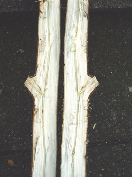

Sooo, nachdem das Ding nun geviertelt ist, hier mal ein Feedback.
Hab mir einen Fäustel besorgt, 1500g nachdem der 2000g nicht mit Gummi zu bekommen war. Vorschlaghammer hab ich erstmal da gelassen.
Ja, geht.
Der Anfang war extrem schwer, trotz ca 3cm tief eingesägt.
Ich hab die zwei Metallkeile wieder beiseite gelegt. Die orangenen, vielleicht kennt einer die etwas teurere Marke. Der Winkel war viel zu groß, die sind nicht ins Holz reingegangen, zumindest nicht beim Hammer mit dem Gummiüberzug. Hab ich gelassen. Der Plastik Keil ist immer wieder rausgerutscht, wollte auch nicht steckenbleiben. Gebracht hats dann der Holzkeil.
Nach dem ersten Spalt ging dann auch das Plastik Teil gut.
Dann hats mal nach nur ca 1/2 Stamm schon das Gummi überm Hammer zerlegt wobei ich sagen muß, daß das auch eher gestört hat. Der Impulsübertrag wurde doch erheblich gedämpft. Nachdem ich eh mit Holz und Plastik am schlagen war, hab ich das Gummi dann weg gelassen. War deutlich lauter und deutlich effektiver.
Grosser Wehrmutstropfen: ca 90° Drehwuchs. Scheine ich ein Abo drauf zu haben...
