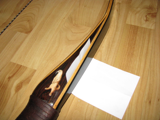

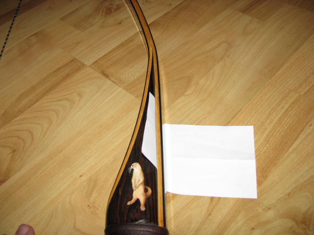

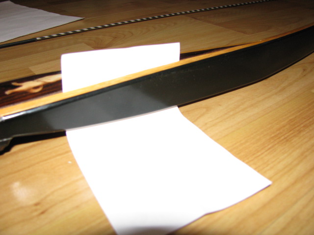

schön pünktlich zum neuen Jahr hat sich wohl mein Stegmeyer-Langbogen (ca. 20 Jahre alt) verabschiedet .
Beim Lösen hörte ich einen Knall und dann so er aus wie auf den Bildern. Das Papier steckt in dem Riss, der sich nun zwischen Griff und Wurfarm auftut...
Ist da noch was zu machen?
Ja was ist da zu machen , gönn Dir mal was neues
Nach 20 Jahren darf man auch mal mit einem neuen Bogen liebäugeln
Der Bogen könnte evtl reparabel sein, da möchte ich mich aber nicht weiter zu äussern, denn vom Glas babschen haben hier andere wesentlich mehr Ahnung.
Der Knick jedoch, hinter den fade outs gibt mir arg zu denken .
naja, wie Acker schon schrieb, nach 20 Jahren darf der das. Oder einmal zu oft geschossen. Der Knick ist zwar fies, ließe sich aber vielleicht wieder hinkriegen. DAS kann aber nur ein erfahrener Bogenbauer, der weiß, was er gemacht hat. Achim Stegmeyer.. http://www.stegmeyer-bogenbau.de/
Anrufen, hinschicken oder bringen , dann Reparieren für die Wand oder den Parcours. Der hat die Form, das Material (Kleber) und da er noch arbeitet, auch die Erfahrung
Sehe ich so wie acker, die Delamination könnte man flicken, aber der Bruch am Fadeout sieht böse aus, ich denke der Bogen ist jetzt ein Wallhanger.
Schicke die Bilder doch mal den Achim, eventuell noch 2-3 Bilder vom Bruch (Rücken, Seite, und Bauch) machen!
Vermutlich ist der Bogen erst delaminiert, das passierte langsam und schleichend, so wie es mir scheint, hat der Kleber aufgegeben. Dann hat es die Fuge bei einen Abschuß ganz zerlegt, der Bruch erfolgte dann nach meiner Meinung wärend des Auszuges zum nächsten Schuß weil im Fadeout das Druckgegenlager fehlte. Ist ein ähnlicher Effekt wie bei Holzlaminatbögen wenn das Powerlam fehlt und der Griff abspringt.
Das schliesse ich so aus den Bildern, ist für mich die logische Reihenfolge.
Seh ich genau so. Weil die Vorspannung des Backings fehlte, ist das Fadeout eingeknickt. Wenn da nix gebrochen sondern "nur" verbogen ist, könnte man den Bogen rückwärtig aufspannen und die delaminierte Stelle erneut verleimen. Wenn die Vorspannung wieder da ist, könnte der Knick auch wieder weg sein. Aber da soll sich der Hersteller lieber selber anschauen. Ich spreche hier nur theoretisch.
Grüße, Marc
Danke schon mal für eure Antworten. Ich werde mir heute abend den "Knick" nochmal genau anschauen. Auf den ersten Blick konnte ich keinen Bruch sehen. Auch die Oberfläche ist auf beiden Seiten noch heil.
Achim habe ich schon ein Mail geschickt - vielleicht gibt es ja doch noch Hoffnung....
Ich schiesse selbst seit Jahren einen ehemals delaminierten Bogen, allerdings hatte der sich auf der auf der Bauchseite direkt unter dem Griffteil/Fadeout abgelöst.
Ich habe das Stück mittels Heissluftpistole erweitert, sauber geschliffen und neu verklebt. Er hält jetzt seit ~ 12 Jahren. Ich denke wenn der Stegmeyer neu verleimt ist wird sich auch der "Knick" wieder geben.
In der Vergrösserung ist zu sehen, dass der Bruch nur auf der Bauchseite auftritt. Das ist auf übermässige Stauchung zurückzuführen während der Delamination. Das Rückenlaminat ist noch i.O. Das wäre im ungünstigsten Fall mit einem Facing zu beheben.
Es käme auf einen Versuch an. Man wird sehen was Stegmeyer daraus macht.
