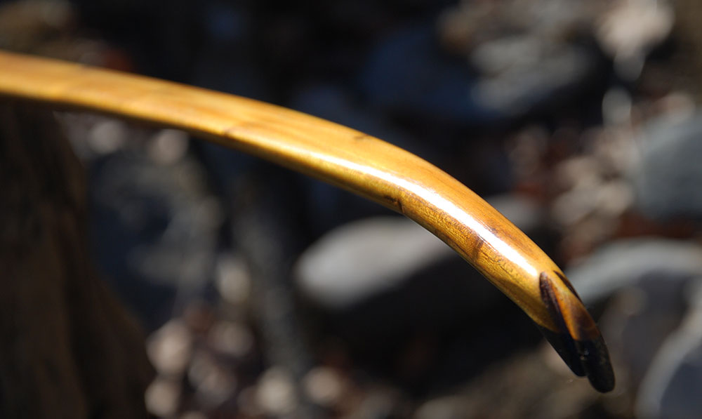

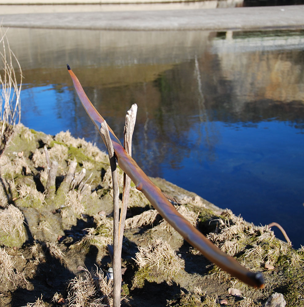

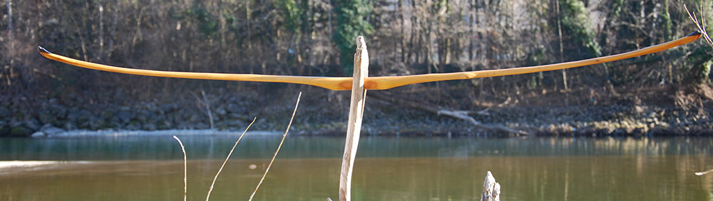

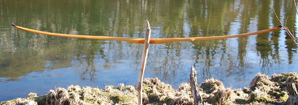

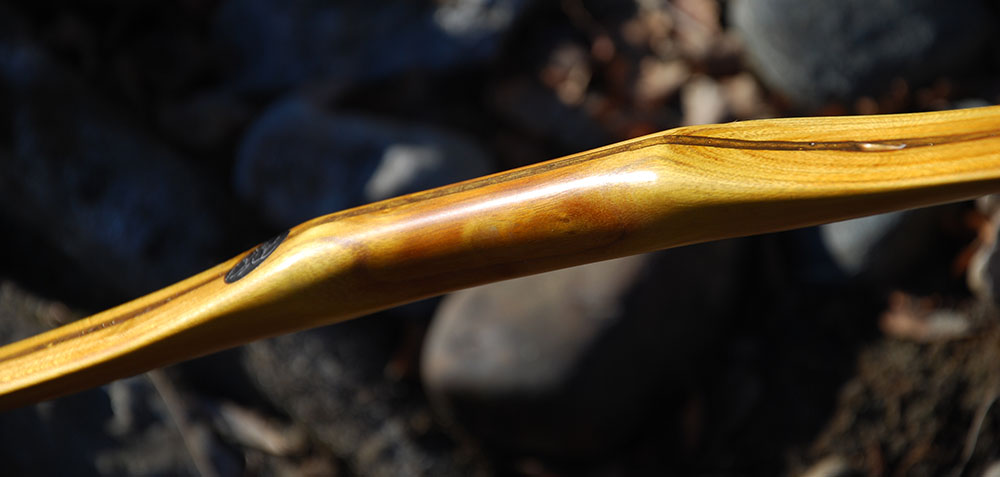

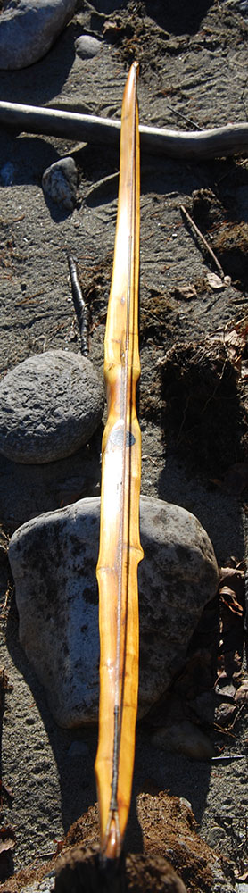

Speedmoc
Osage Rohmaterial Sapling
Builtalong
angedeutete Duble Wave Form

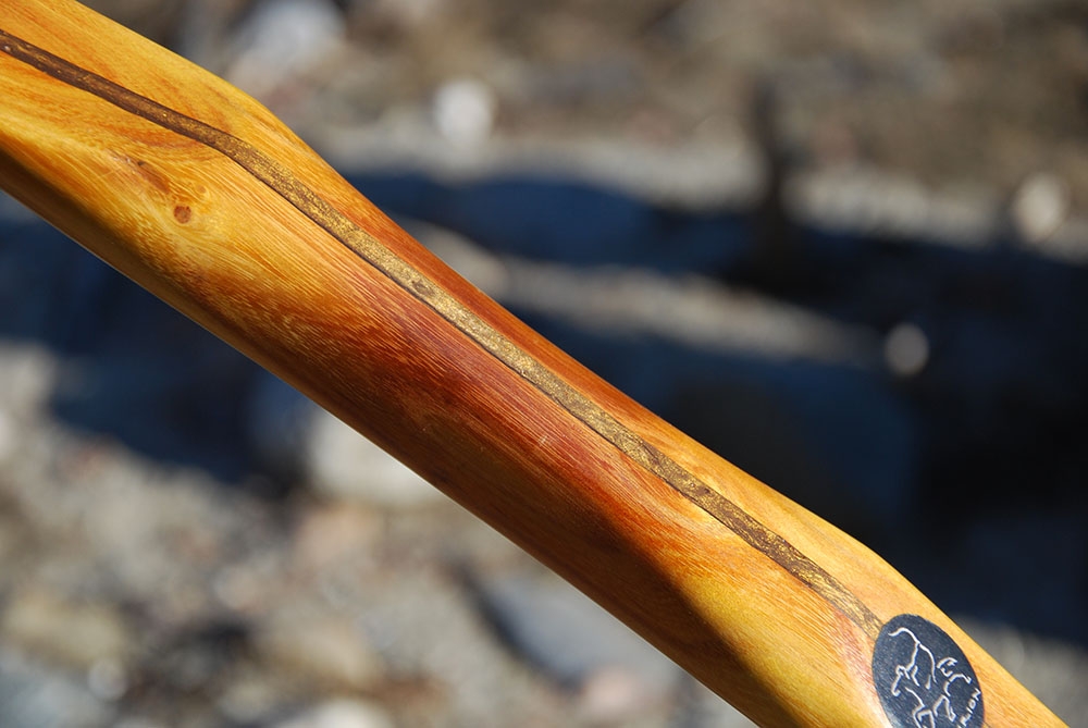

Griffeinlage Epoxybronze
Tipoverlays Wenge
Länge 161cm
Reflex 10cm
Maße:
Griff 2,6x3,0cm
Fade 3,7x3,0cm
Mitte WA 3,0x1,3cm
äusseres Drittel WA 2,4x1,0cm
Tips 0,8x1,6cm
Zuggewicht 28" 68#
30" 73#
Gewicht 543g

Der Bogen fühlt sich verflucht schnell an und ist dabei auch noch präzise.

Wirklich ein schickes Stück. Besonders gut gefallen mir dazu die Tips.

Da gebe ich meiner Vorrednerin recht. Die Tips sehen klasse aus!!

Auch hier - astrein! Die Umsetzung mit dem gefärbten Epoxy ist super, werd ich mal plagiieren ;)

Jo sehr schöner Bogen...lob lob ..

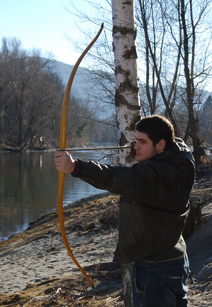

aber der Junior zieht keine 28 Zoll ::) oder der Bogen ist länger als 161 cm NtN.

@Alfred Junior ist 185 ich denke das wir die Aufnahmen mit einem 28" Pfeil gemacht haben , aber ich kann das Ding morgen nachmessen, da liegen einige Pfeile bei uns rum, kann durchaus sein das es auch ein 27er ist, wie gesagt ich mess morgen mal den Pfeil nach,. frohes neues Jahr an alle

Wir haben Pfeil und Bogen nachgemessen, der Pfeil hat mit Spitze 29 Zoll und der Bogen hat direkt, Nock to Nock 161,5cm und über den Rücken 164,5 cm
Der Auszug am Bild sollte dem nach ziemlich genau 28 Zoll sein.

@Haitabu echtes Bronzepulver aus dem Kunsthandel muß man aber wirklich reichlich ins Epoxy einrühren damit die Farbe rauskommt.

@Sipi das Stück Holz ist sogar für Osage unglaubich steif, wie an den Amessungen zu ersehen sind die Wurfarme am Übergang zwischen mittlerem und äusserem Drittel bei Linsenförmigem Querschnitt gerade mal 24mm breit und nur 10mm dick. Auch am Gewicht des Bogens ist das zu erkennen, die Dichte dieses Stücks ist hoch, sicherlich über 0,8 trotzdem ist der Bogen mit 543g bei dem Zugewicht sehr leicht.
