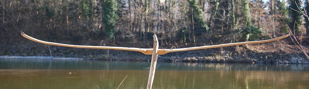

Die Anfänge dieses Bogens liegen 2 Jahre zurück
Saplingturnier3
nachdem der Bogen beim Turnier nicht fertig geworden ist hab ich mich immer wieder mal daran versucht, immer wieder hatte ich dabei gewaltige Scwierigkeiten, der stave hatte deutlichen Drehwuchs neben seinem massiven Reflex, es waren ürsprünglich 26cm Reflex
letztlich hab ich den Bogen auf beiden Seiten um 6cm gekürzt und konnte durch seitliche Verlagerung der Tips endlich die Sehne in die Mitte des Griffs bekommen, der Rest war easy. Eine Richtungskorrektur im Griff war nicht möglich da das Pergament mit den Zeichnungen meines Sohnes bereits am Rücken war und ich es auf keinen Fall zerstören wollte.
Die Daten
Länge 155cm
Reflex 14cm
Maße:
Griff 3,4x3,4cm
Fades 4,6x2,2cm
Mitte WA 3,6x1,4cm
äusseres Drittel WA 3,0x1,3cm
Tips 0,8x2,0cm
Gewicht 555g
Zuggewicht 44# bei 28"
Apfel (Kronprinz Rudolf) Duble Wave Form
Ziegenpergamentbacking mit Zeichnung aus Tusche und Aquarellstiften
Partielles Hanfbacking im Berreich der Recurves
Tipoverlays aus Büffelhorn
Saplingturnier3
Die Daten
Länge 155cm
Reflex 14cm
Maße:
Griff 3,4x3,4cm
Fades 4,6x2,2cm
Mitte WA 3,6x1,4cm
Tips 0,8x2,0cm
Gewicht 555g

erstaunlich ist das Holz, Apfel hat wunderbare Eigenschaften, bei einer Länge von 155cm und 14cm Reflex packt der Apfel die engen Radien des Duble Wave ohne Probleme und 10min nach dem Abspannen sind die vollen 14cm Reflex wieder da.

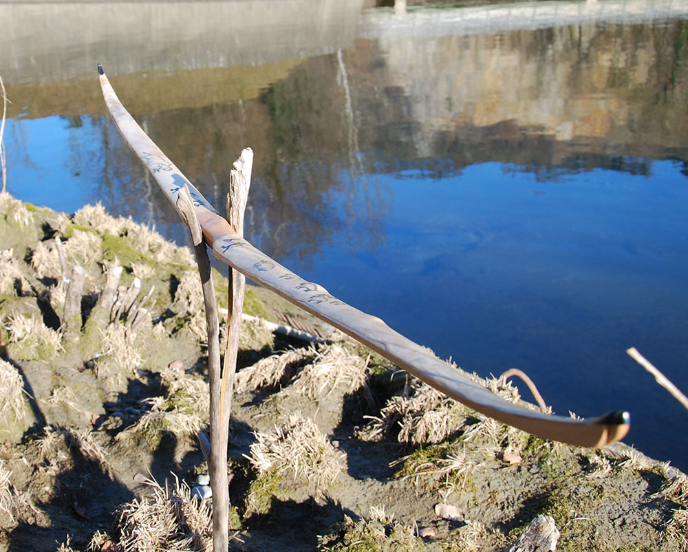

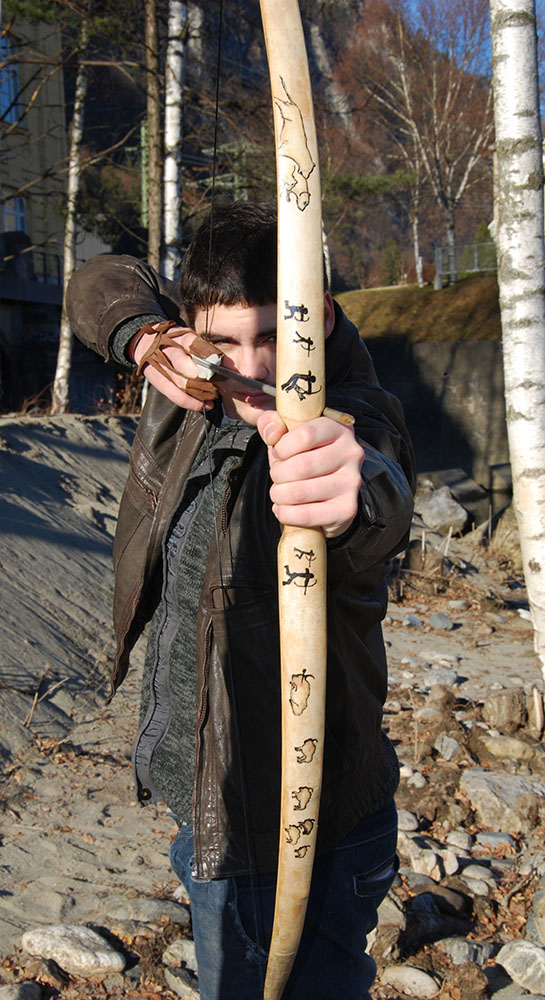

Super Teil, mir gefallen besonders die Zeichnungen (das Hörnchen mit der Nuss sollte aber noch drauf
Sehr schön präsentiert, da lauert doch irgendwo der Säbelzahntiger im Gebüsch, oder

wunderschönes Holz, toller Bogen, wie wirft er dennß

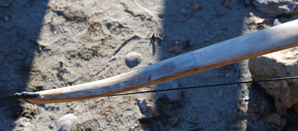

Sehr kuhl, Chirion!!!! Ist das Label ein Aufkleber?
Aber: da sind ja noch Bearbeitungsspuren am Gruff!
Raspel oder Schraubstockspuren, pfui ba xD

Ja, die Scharten "am Gruff" sollten noch weg, der Bogen hat's verdient ein wirklich toller Jahresabschluss!

Hm da war ich wohl am Ende ein wenig ungeduldig beim Finish, hab mir gedacht wo in der Eiszeit die Glätscher drübergeraspelt sind sind auch ein paar Kratzer geblieben
Ich wollt das Teil noch im vergangen Jahr fertig bekommen. Kann ich aber mal in aller Ruhe nachbessern.
@Haitabu, jo einfache Etikette mit Tintenstrahldruck

@Papa und Sohn Chirion
sehr schöner Bogen ! Tolles Holz und mit Liebe umgesetzt !
