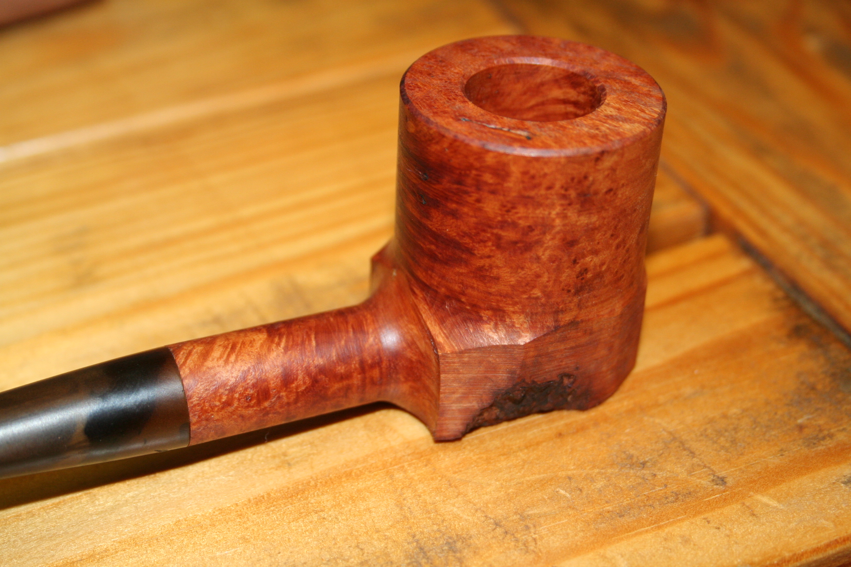

so
ein geschnek für einen freund ist fast fertig
hier noch in der fertigung:
rest wurde angepasst und eine eher klassische poker versucht
