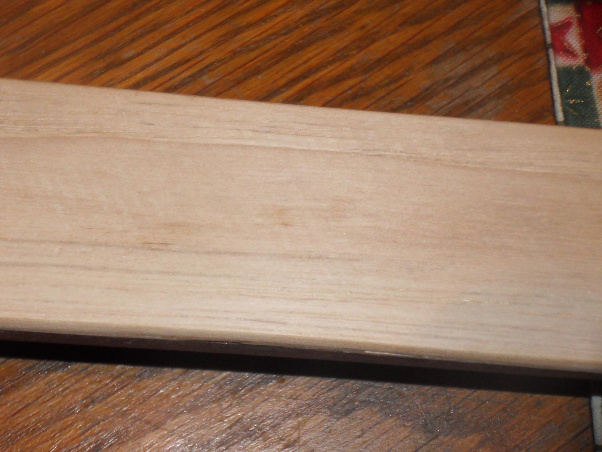

Jetzt mach mich nicht schwach!
Der Rücken hat eindeutige Hobelspuren und wenn du mir jetzt erzählst, dass man das hätte als allerallererstes beseitigen sollen, dann drehen wir komplett am Rad. Auf die Idee, dass man vor dem Draufkleben die Dellen beseitigen muss, sind wir mal wieder nicht gekommen. Es sind keine Megadellen, aber eben so ein bißchen. Das ist jetzt echt nicht wahr.... Endpeinlich, idiotisch und zum Heulen.

Na der bogen hällt bis jetzt.Also alles richtig gemach.Ein Bild von den Dellen würde helfen, denn manche Verletztungen sind nicht schlimm.

Aaaaaaalso
Wenn ein Bogen sein Finish bekommt, weist er in der Regel nach meinen Ansprüchen KEINE Bearbeitungsspuren mehr auf. Eigentlich weist der Rücken schon beim Tillern keine solchen mehr auf, denn ich möchte dort eine glatte Makellose Oberfläche die Zugkräfte schön homogen aufnehmen kann.
Wenn ihr da noch Sägespuren habt, dann habt ihr das eigentlich schon vor dem Tillern verpennt, der Rücken gehört schön glatt und sauber.
Das könnt ihr aber jetzt auch noch nachholen, ihr müsst nur schön gleichmäßig alles sauber schleifen, nur halt keine Macken rein schleifen und aufpassen das das Backing nicht zu dünn wird.
Kurz gesagt: Der Rücken gehört eigentlich schon vor dem Tiller quasi fertig fürs Finish geschliffen, der Bauch und die Seiten dürfen etwas grober bleiben, weil man ja eh am Bauch tillert. Wenn der Bogen dann fertig ist, hat er nach dem Finish KEINE Bearbeitungsspuren mehr.

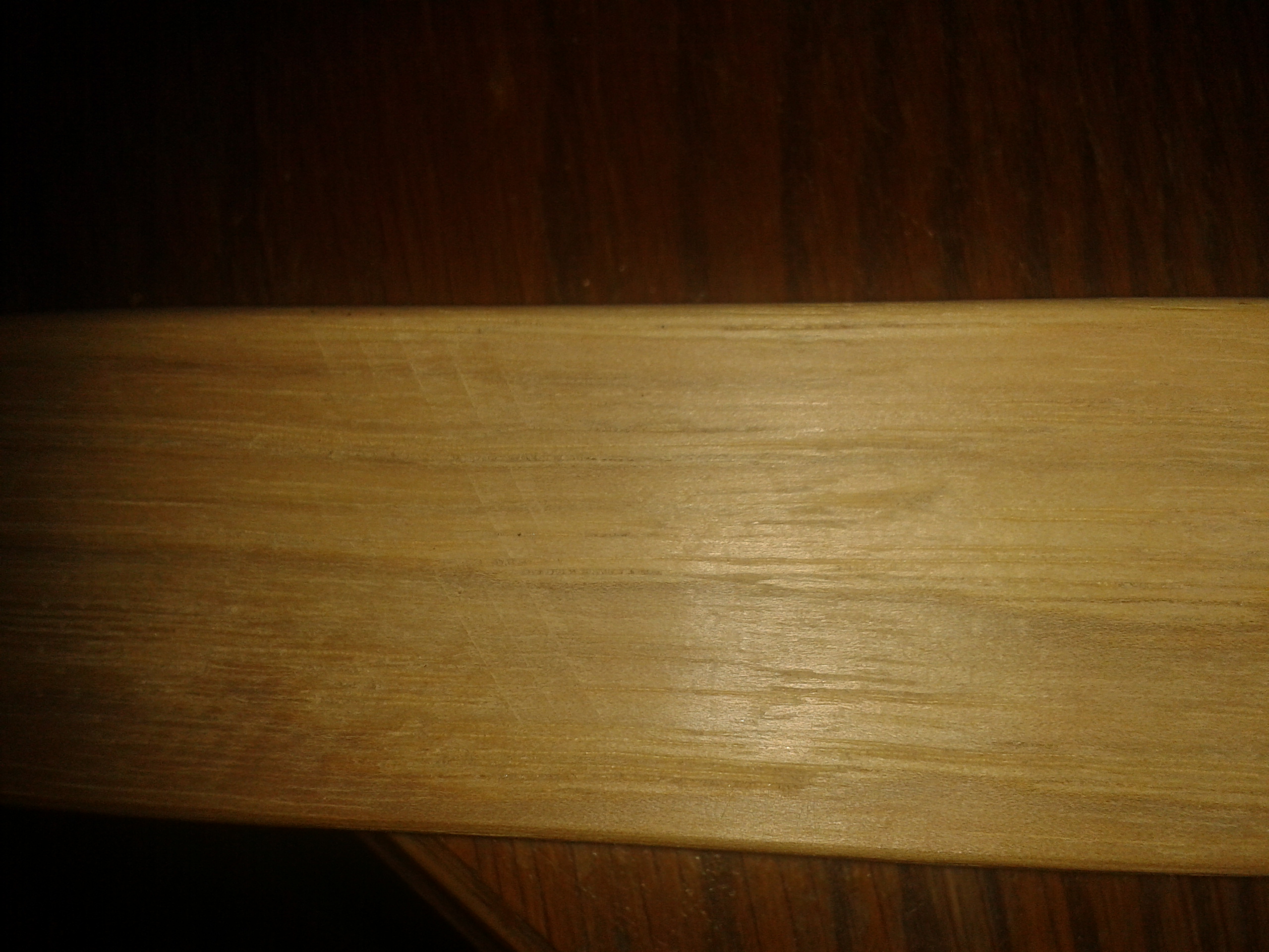

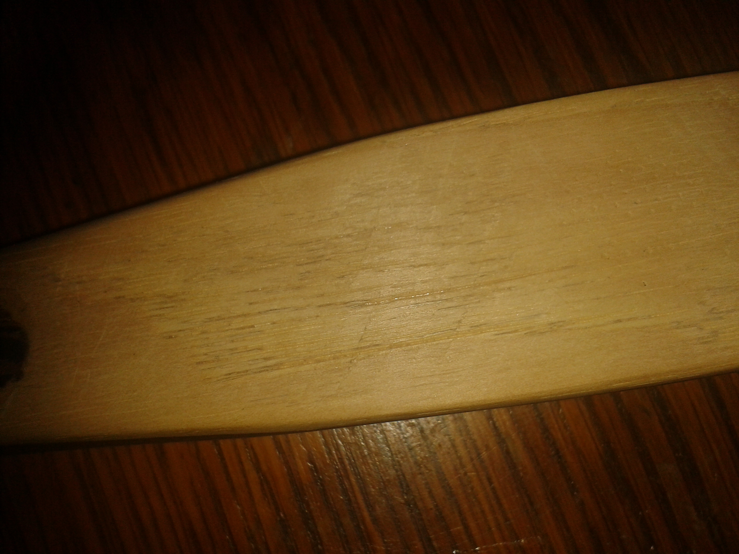

hier mal Bilder, vielleicht seh ich's jetzt auch nur überdramatisch...

Auf jeden fall wegmachen.Ich hab solche Teile heute mit der Ziehklinge beseitigt.Geht ganz gut.Danach schleif ich immer mit 320er Schleifpapier.Wer beim SBBT war, hat gefühlt, wie ars** glatt das wird.

Ja, mit der Ziehklinge sauber abziehen und fein nach schleifen , fertig .

Jaein... kommt drauf an!
KLEINE Dellen kannst Du ignorieren oder mit Wasser betupfen, damit sie aufquellen.
Alles, was die Faser UNBESCHÄDIGT lässt, ist unbedenklich...
Dellen, die so stark sind, dass die Faser der Oberfläche dabei gebrochen sind, Querrillen in Form von Kratzern oder Messerspuren, alles, was die Fasern unterbricht, ist bedenklich.
Das muss man "behandeln".
"Behandeln" heißt:
a) Ring runter, oder
b) mit Ganz- oder Teilbacking verstärken, oder
c) ausschleifen, um sanfte Übergänge zu schaffen.
WAS der richtige Weg ist, hängt davon ab, WO die Verletzungen sich befinden und wie TIEF sie sind, letzteres wiederum abhängig von der Ringdicke und der Holzart...
"Behandeln" heißt:

Das ist ein Hickory backing ....

Re: Auf ein Neues: absolute Anfänger brauchen Hilfe....
ah...
...im Prinzip aber wurscht, gilt da ebenso!
Wenn stehende Ringe, sollte Wegschleifen kein Problem sein, dann muss aber nachgetillert werden!
Wenn liegende Ringe, sh. oben...
Das sind Sägespuren einer Kreissäge wo ein Sägezahn um einen hundertsten Millimeter mehr geschränkt war!
Ja vor dem Finisch beseitigen, entweder mit Ziehklinge 3-4 mal entlang ziehen oder mit Schleifklotz und 120 Papier ein paar mal drüber fahren, danach bis 180er oder sogar 240'er Schleifen.
Ägypten ?
Einfach sauber abziehen und kurz drüber schleifen, dauert so 5min...
Nö, dauert nur Minuten und sollte den Tiller nicht ändern, auf das Zuggewicht hat das auch keine meßbare Auswirkung.Padma hat geschrieben:wääääääääääääääääh
nicht zur Strafe, nur zur Übung oder wie war das?
Sieht dann aber besser aus.
Hach, sehr erleichternd!!!
