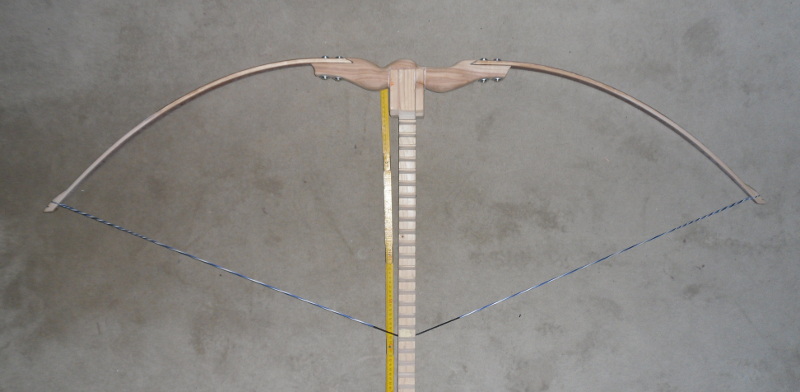

Lattenbogen aktueller Stand
Re: Lattenbogen aktueller Stand
Noch mehr hinten weg
links 2te hälfte mehr als rechts. rechts schaut nicht schlecht aus
@ madcala
Kannst du die Stelle in dem Foto einzeichnen?- Sonst versaue ich`s noch.
LG Bogenfee
LG Bogenfee

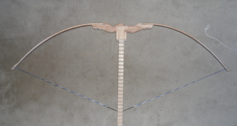

OB ich das in diesem Leben nochmal fertig bekomme...
Standhöhe 7" -----------
ca.17,5" ---------
ca. 23,5"
ca.17,5" ---------
ca. 23,5"

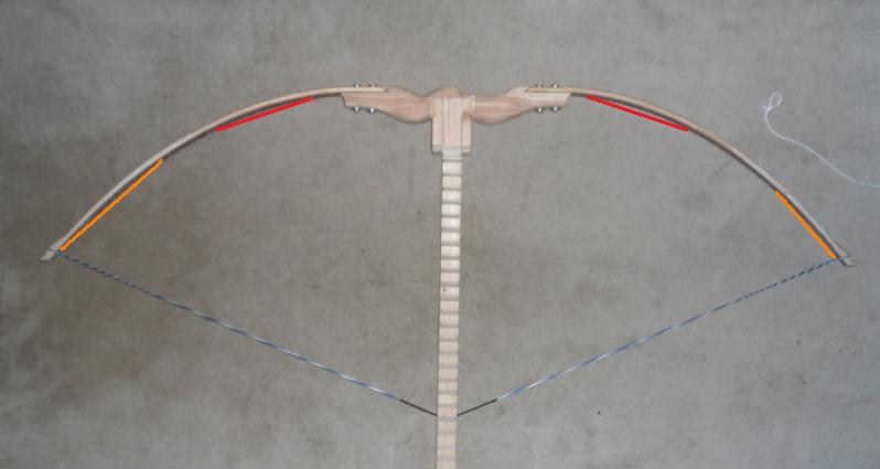

Sieht schon sehr gut aus, kompliment...!!
Bin aber der Meinung, daß er an den roten Stellen etwas zu stark biegt (nicht sehr viel, aber trotzdem...), da kann er noch etwas entlastet werden.
Bei orange, also zu Enden hin, kann er noch Biegung vertragen, da muß er noch...
etb
etb
och ja, denn du hast es geschafft ...
Endauszug wegen 90° Winkel an den Tips 24", wenn Du den WA noch eine harmonischere Biegung verpasst, verringert der sich. Also laß so, hält auch.
Damit ist Dein Lattenbogen fertig. Bei "besserer Biegung" wird der Auszug durch das eintretende Stacking zu kurz
Bogenfee hat geschrieben:@ Mike W
Am WA- Rücken? Hab das Gefühl das ich Ihn nicht schwächen muß wegen der Zugstärke sondern eher von der WA-Mitte bis zu den Wurfarmenden weil Sie im Verhältnis zum Wurfarmanfang etwas steif wirken - aber du weißt doch ich hab doch noch nicht so den Durchblick![]()
lg Bogenfee
Der Bogenrücken ist alles was vom Schützen wegzeigt.
Wenn der Bogen lang genug zur Auszuglänge ist, schadet es nicht, wenn die Enden etwas steiffer sind. Die Hebelwirkung wird nur oft unterschätzt.
Linke Seite unbedingt, von etwa 12cm, ab Auflage gemessen, bis zum WAende schwächer machen!
Da scheint er auf der Kante zu schwach.
nöö, schieß das Teil erstmal, links ist unten und muß etwas stärker sein. Wenn links oben sein soll, dann ja, auf jedenfall wie Mike schreibt
Links ist unten.
Der rote Bereich ist trotzdem zu steif, das gibt Probleme mit der Nochpunkthöhe.
Aber Versuch macht kluch!
Für Heute geb ichs dann erstmal auf:
ca. 24" lg und Gute Nacht Bogenfee
links ist der obere Wurfarm
dann muß der noch viel Schwach im der letzten hälfte. Seitlich abnehmen, bloß nicht am Rücken
Oh, da hatte ich das falsch gesehen!
