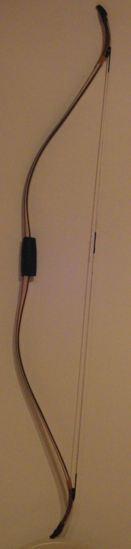

ich hoffe die kategorie ist richtig.
Der look des KTB ging mir seit anfang an auf die nerven.
Leistung top, optik flopp.
Also habe ich ihm heute das Fell über die Ohren gezogen.
(so leicht wie beim karnickel wars leider nicht)
KTB minus: ergibt: nun ist die überlegung über ein neues backing drann.
Ich schwancke zwischen Seide oder stoff.
Und die Sehnenbrücken werden auch noch etsetzt und tipps überarbeitet.
Aktuell bin ich bei 280gramm gesamtgewicht.
update gibt es bald.
mfg Phil

Oh, super, das hab ich mir auch schon überlegt, seit ich einen KTB habe. Könntest du vielleicht noch ein Foto von der nun nackigen Vorderseite machen? Ich würde nämlich gar nichts mehr draufmachen wollen, falls die einigermaßen ansehnlich wäre. Wie ist der Bezug eigentlich aufgeklebt, vollflächig? Falls ja, bleiben Klebereste zurück und kann man die einigermaßen problemlos entfernen?

kannst mal bitte mehr Detail-Aktfotos machen!
ehrlich jetzt, würd mich interessieren wie er genau aussieht unterm Leder!

Re: KTB Fell über die Ohren...
man hat versucht das lede vollflächig zu kleben
ist aber net immer so
es bleiben auch viele kleber reste am bogen
das glas ist nicht schön, nakt lassen sieht also rechtmiserabel aus
morgen bei tageslicht mache ich detailbilder
die seiten sind zum beispiel teil lakiert, und man erkennt übergang glas und holz nicht, hier hat nur die feile geholfen und schleifleinen
bei den kleberresten hab ich ne stunde mit dem fingernagel gepult

hier ein paar detailbilder
die rückseite, da wird das leder zum beispiel auf dem glas abgeschnitten, nun hat man halt links und rechts auf der bogenrückenseite noch den cut vom hersteller wo das leder abgeschnitte wurde

Ui da ist ja tatsächlich Holz drin!?
Das Glas sieht rel. schwarz aus- wenn du da komplett von 120/240-400/600er drübergehst und abschließend noch paar schichten Klarlack/Hartwachs draufmachst könnt das auch hübsch werden... evt. verlierst 2-3# aber die sind durch den Verzicht auf Überzug kaum tragisch.

>Ui da ist ja tatsächlich Holz drin!?<
Hab irgendwo im netz gelesen, dass das Kanadischer Bergahorn sei.

Ja, das geht sicher und dann sieht der Bogen immer mehr wie ein normaler Recurve aus: Innerlich wie äußerlich. Eventuell noch die Sehnenbrücken wech und mehr Standhöhe, den Griff als Pistolengriff, fertich!MoeM hat geschrieben:Ui da ist ja tatsächlich Holz drin!?
Ohne den Holzkern wär der Bogen nie so schnell und handshockarm. Mich wunderts eher, dass jemand erwartet, dass man sich so eine Mühe mit Fiberglassknüppeln macht. Die sind ja mit wenigen Ausnahmen das Wort Bogen nicht wert.
