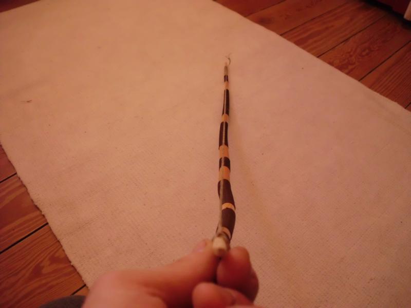

Hier noch ein Bogen der etwas anderen Art ;D
Diese Bogen haben es mir irgendwie angetan.
Habe solche Bogen letztens in einer Doku gesehen und wollte auch so einen haben ;D
Damit jägen die Afrikaner mit vergifteten Pfeilen.
Da ich kein afrikanische (Robinie) besitze, dachete ich, probiere es doch mit Eibe.
Länge von Wickelnock zu Wickelnock: 73 cm
Von Spitze zu Spitze: 85 cm
Im Griff hoch und tief: 1,5 cm
Rund auslaufend zu den Enden auf 0,6 cm
Bei 30 cm Auszug 45 lbs :o
Luft Liebe Eibenholz

Der Bogens schießt recht schnell. Bin mal gesannt aufs Weitschießen ;D .
Es ist nur recht schwer damit sauber zu schießen, da du keinen Punkt besitzt.
Mal sehen, werde mit dem Ding mal etwas üben ;)
Für das Wohnzimmer ideal ;D

Welche Standhöhe hat der kleine?

9 cm

Haut die Sehne bei 9cm nicht ein wenig auf den Daumen?

Mein kürzester Bogen für meine UK Bogenaustattung hat eine effektive Länge von 1,09 m und ist ebenfalls aus Eibe. Da habe ich das gleiche Problem, dass mir kein fester Ankerpunkt zur Verfügung steht, aber keine Sorge, dein Körper gewöhnt sich dran.
MEin Eindruck ist, dass sich überlange oder alternativ Pfeile mit einem sehr hohen Spitzengewicht am ehesten eignen.
