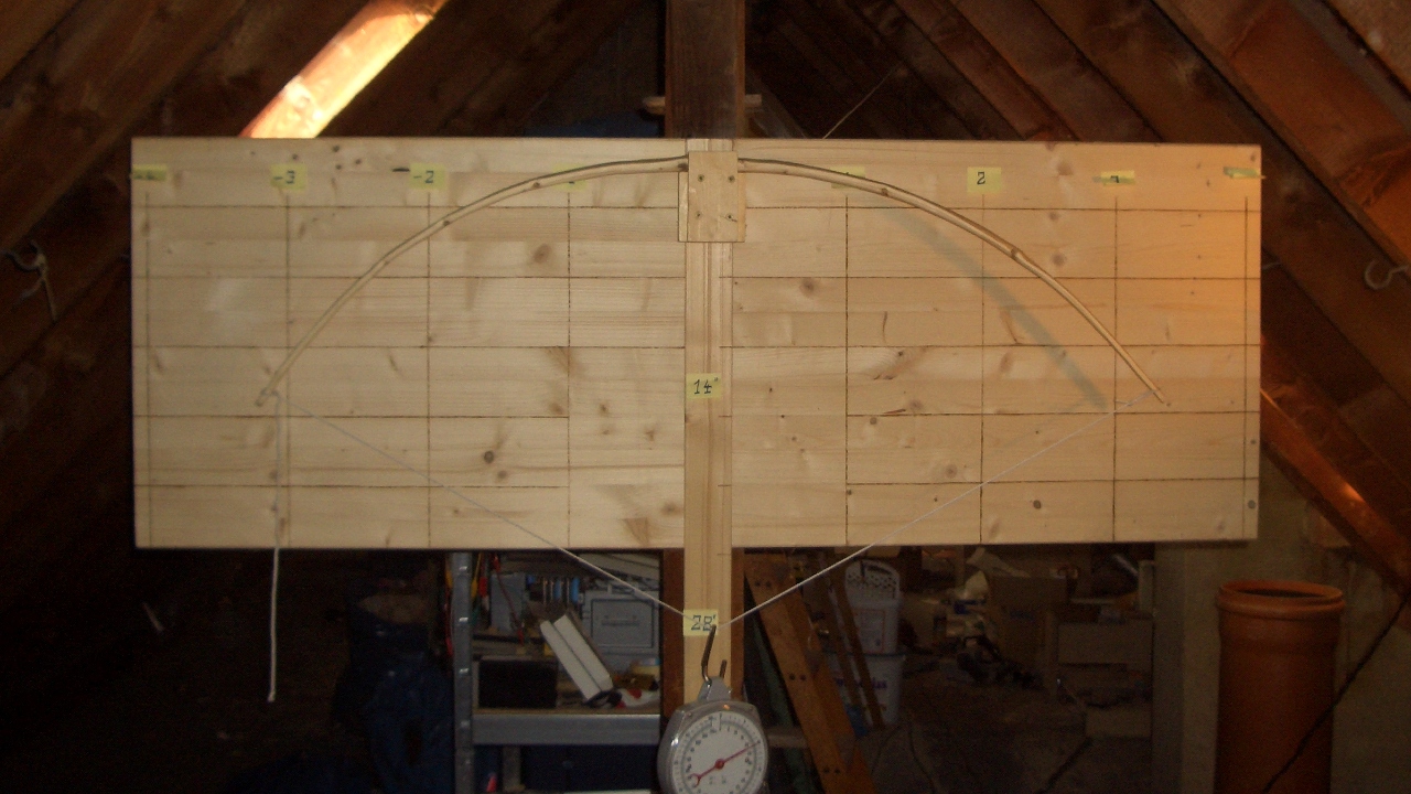

Wenn ich den anders auf den Tillerbaum liege sieht der Tiller "überraschenderweise" ganz anders aus. Hab jetzt auf 27#@28" gezogen:
Entspannt
Entspannt
27#@28"
27#@28"
Der obere (rechte) Wurfarm sieht noch zu stark aus und die ersten Pfeile schrubbeln auch etwas auf dem Handrücken. Insgesamt schießt er sich aber nicht ungiftig. Aber natürlich ist er kein Zuggewichtswunder. Ich werde wohl an meinem üblichen verdächtigen, der zwei, rechts noch ein wenig schwächen.

Re: Potentiell kurzer Wacholderbogen
Und wie schiesst er, wenn links oben wäre?
So lassen, auf zum nächsten ;)
Gornarak
Beiträge: 3476
Beitrag von Gornarak »
Wenn links oben wäre läge die Sehne auf der falschen Seite vom Griff. Die schließt mit rechts oben ziemlich bündig am Griff ab.

Das Nachtillern hat mich nochmal schön fünf Pfund Zuggewicht gekostet, aber ich denke, so kann man ihn lassen (natürlich noch Finish machen):
22#@28"
22#@28"

Jetzt siehts doch gut aus....Glückwunsch ! ;)
Wenn der nächste Stave dieser Art dann ein bißchen breiter ist, dann wirst Du auch das gewünschte Zuggewicht erreichen.
Gerd
Supi, aber das gerade auf den Stock legen muss noch besser werden xD

Haithabu hat geschrieben:Supi, aber das gerade auf den Stock legen muss noch besser werden xD
Wat? Wo liegt er denn nu wieder schief? hab mir so viel Mühe gegeben :(

Ja, der sieht jetzt klasse aus, das Nachtillern hat sich voll gelohnt!
Leistung und Lebensdauer werden es danken!!

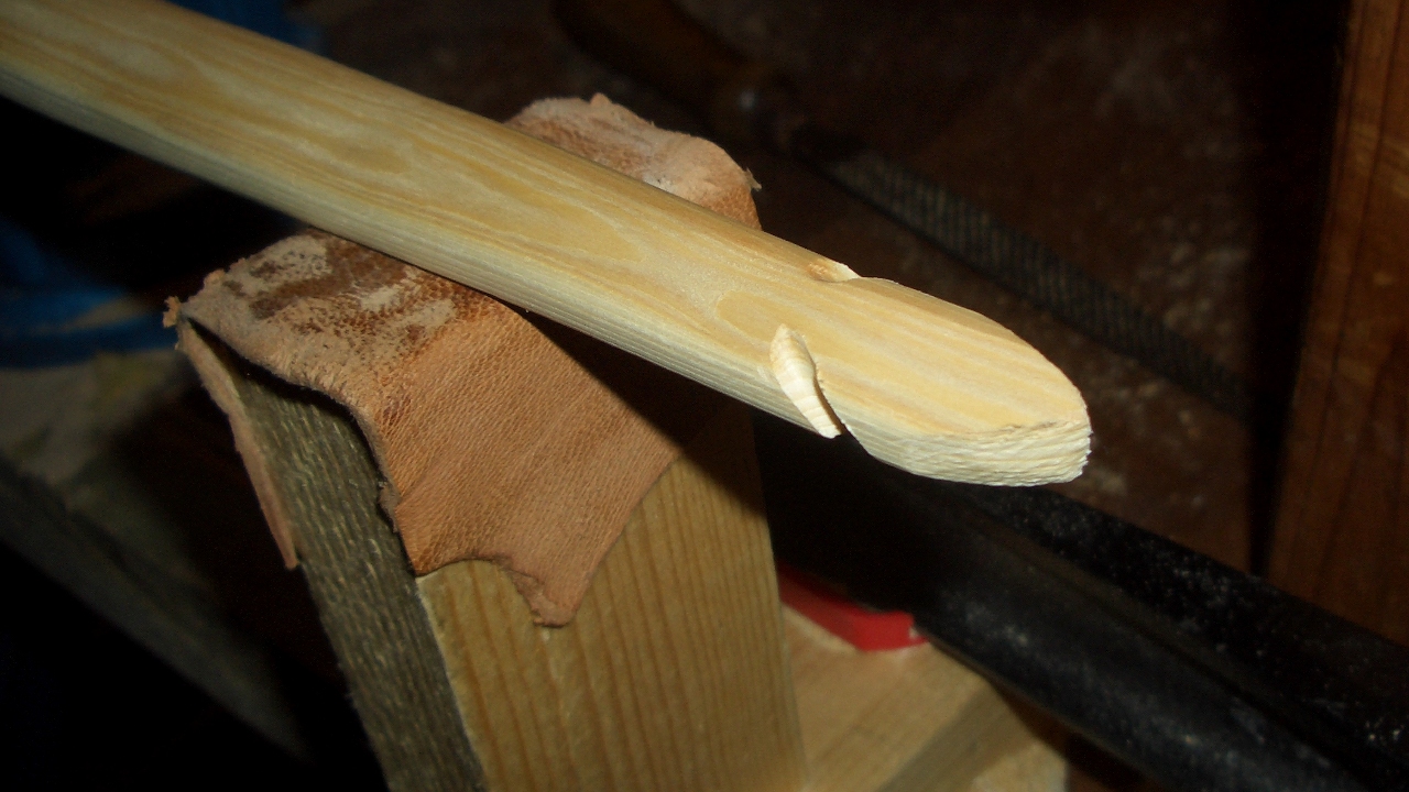

Ich hab mit nem Kugelkopffräser ein paar borstige totäste auf dem Rücken geglättet und dabei Blut und Wasser geschwitzt, weil ich Angst hatte, abzurutschen:
Kugelfräsen
Kugelfräsen
Danach hatte ich noch einwenig Zeit, die Tips ein wenig in ihre grobe Form zu bringen:

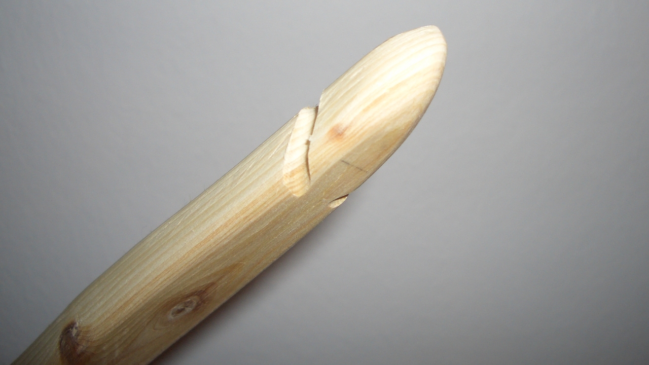

Seiten der Tips geraspelt
Kanten weggeraspelt
Kanten weggeraspelt
Tips gefeilt
Tips gefeilt

An ein paar Ästen konnte ich nicht mit der Ziehklinge arbeiten, weil die da Späne gezogen hat (egal in welche Richtung ich gearbeitet habe). Deswegen musste ich die Reste von Raspelspuren dort mit 80er Papier wegschleifen. Ich bin jetzt weitestgehend mit 120er Papier durch. Nur eine Seite fehlt noch. Hier mal ein Bild vom Zwischenstand der Tips:
Tips nach 12er Papier
