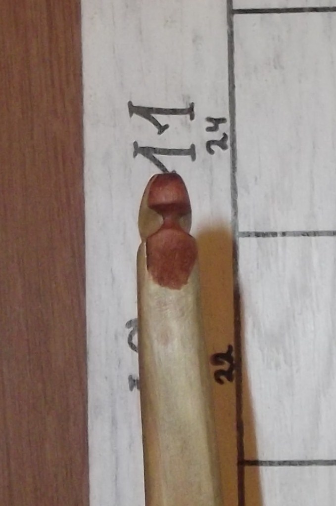

Tippoverlays aus Massa

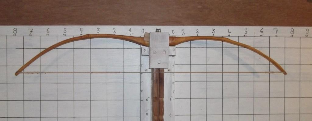

Und noch ein paar Bilders...
...liegt etwas schief auf, aber naja...
...Auszug / Tiller bei 14&quot;...<br />Bei einem derartig kurzem Bogen <br />macht sich der verschobene Nockpunkt nebst<br />Sehnenwinkel auf dem Tillerbaum <br />erst richtig bemerkbar...
...Auszug / Tiller bei 14"...
...abgespannt...
...abgespannt...
...Rücken...
...Rücken...
...Bauch...
...Bauch...
Tippoverlays 15 mm &quot;lang&quot;...
Tippoverlays 15 mm "lang"...
Naturbuckelpiste am oberen WA...
...und nochmal der o.WA aus einem <br />etwas anderen Winkel...
Vollauszugsfoto wird irgendwann demnächst noch folgen, sobald der Kleine den Bogen gekriegt hat...
Soll heißen, wahrscheinlich wohl erst um Weihnachten rum... ;) :D
Lob, Kritik, Anregungen, etc. wie immer gerne... ;) :D

Ein schöner Bogen mit all seinen Hubbeln. Die Tipps sind super dezent. Ich hätte am unteren Wurfarm kurz nach dem Griff noch eine Wenigkeit mehr Holz weggenommen, um ihm dort mehr Biegung zu ermöglichen. Obwohl das natürlich trickreich ist, durch den Reflex dort. Bei der Kürze des Bogen wäre das aber bestimmt nicht schlecht.
Machst Du den Bogen noch bunt? Ich habe festgestellt, dass Verzierungen bei Kindern irgendwie höher im Kurs stehen, als wenn das Holz "nur" gegen Witterungseinflüsse geschützt ist. Und vergiss nicht die passenden Pfeile zum Geschenk :)

@Windmann...
Ja, hab ich erst auch gedacht, daß er da noch etwas mehr Abtrag vertragen könnte, aber ich laß ihn ersteinmal so...
Bei näherer Betrachtung hab ich festgestellt, daß es mehr an dem etwas schrägen Griff liegt, es also nur optisch ist.
Sollte es sich nach ein paar 100 Schuß dann doch noch herausstellen, daß der sich Unterschied in der Biegung verstärkt, kann immer noch schnell mal mit der Ziehklinge nachgearbeitet werden.
Beim Vollauszug sieht man es auch nicht mehr.
Wg. Farbe... bis jetzt hat er 2 Schichten Leinölfirnis, ich selber werde da farblich nichts weiter dran machen. :)
