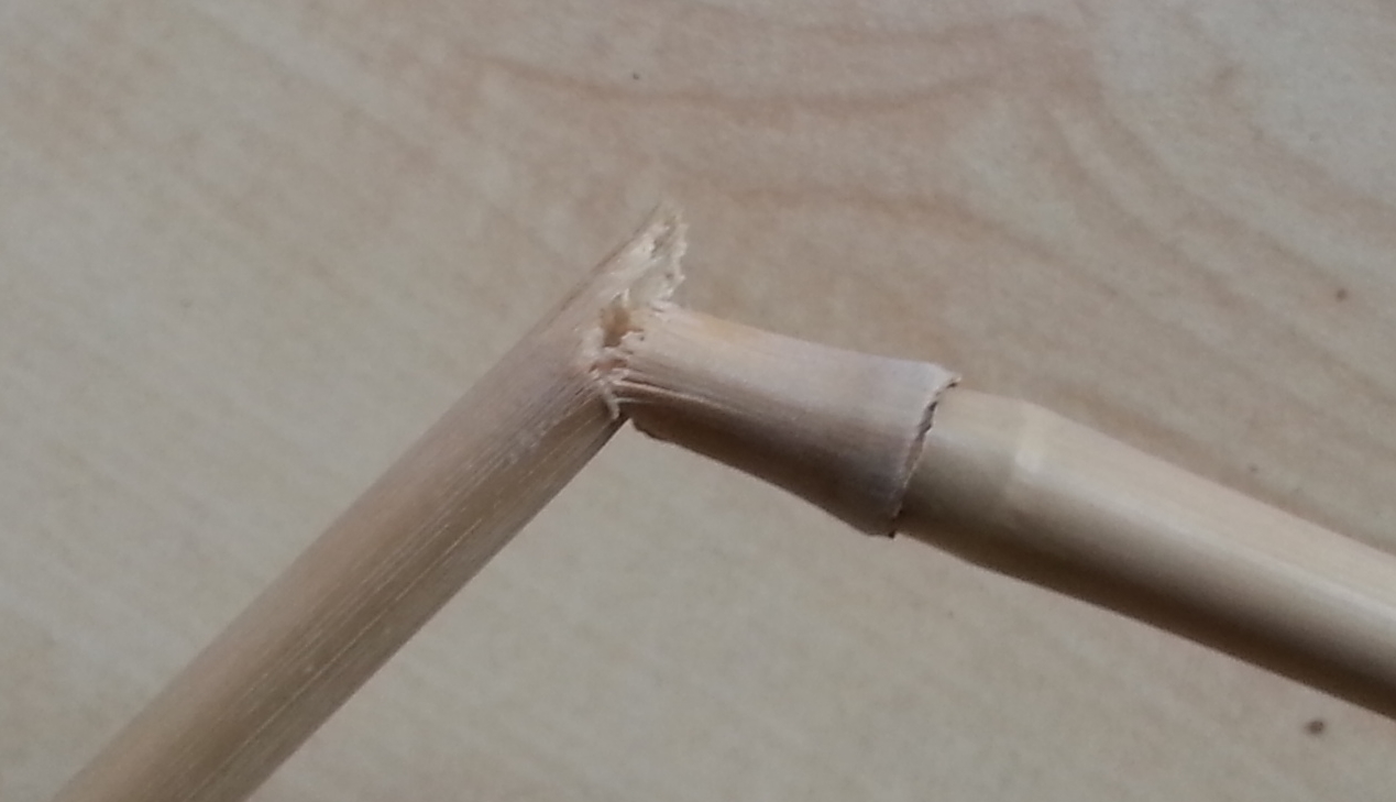

Allerdings haben sie mir auch eröffnet, dass sie noch welches vom letzten Jahr übrig hatten. Das hab ich jetzt hier. Ein ganzes Bündel, recht lang und knapp ein Jahr getrocknet. Ich hab mal einen Bruchtest gemacht. Unten sieht ihr das Ergebnis. Der Stengel war etwas über 80cm und ist bei ich schätze mal 45-60° Biegung gebrochen.
Viele der Stengel sind leicht oval im Querschnitt. Die Wände sind 1mm aufwärts dick.
Ich hab mir aus dem Baumarkt mal ein paar Tonkinstäbe geholt. Die sind schon fester als das Schilf.

Hab mal die Rolle Panzertabe ein beide Stäbe gehangen: Schilf 7mm, Tonkinstab 5mm Durchbiegung.
