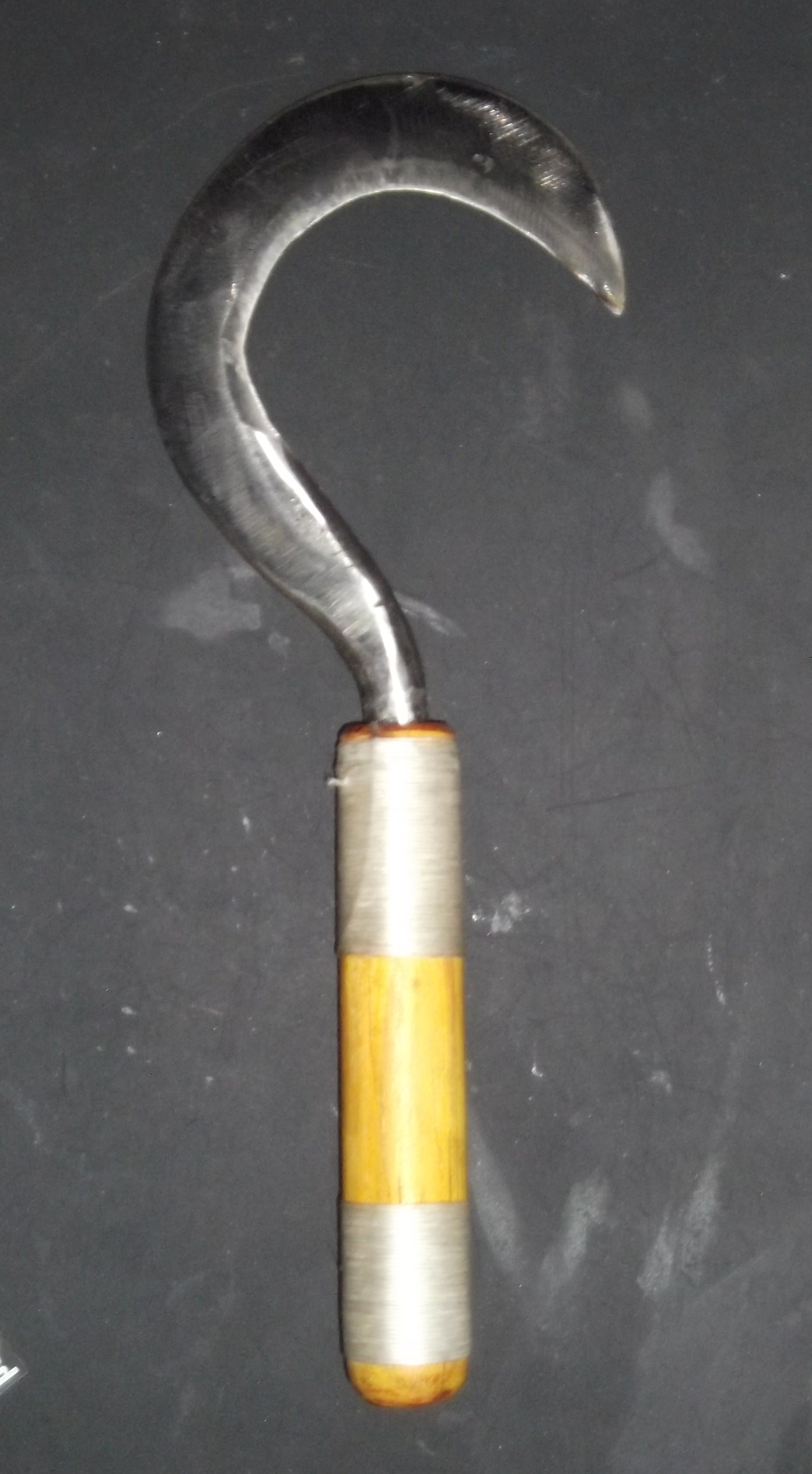

Weils ja nun mal eindeutig nicht wirklich ein Messer ist, hab ich es einfach mal unter Werkzeuge gepackt... ;) :)
Irgendwie war mir heute langweilig...
Also, ran an die Esse, angeheizt und den Hammer geschwungen...
Die Sichel ist als Geschenk für eine gute Freundin gedacht.
Beim ausprobieren bezgl. der Schärfe habe ich recht erstaunt festgestellt, daß man damit auch rel. gut mittlere bis grobe Schnitzarbeiten an einem Hasel-Rohsappling durchführen kann, also werde ich mir bei Gelegenheit auch noch für mich selber so ein Teilchen machen...
Die Klinge bei dieser hier wird natürlich noch etwas aufpoliert... ;) :)
Ein paar Daten u. Maße...:
Ausgangsmaterial : Federstahl rund d=12 mm
l.ü.a. : 26,5 cm
Klingenbreite breiteste Stelle : 25 mm
Klingenstärke : 2 mm
ca. Radius der Krümmung : 30 mm
Griff aus Osage, Wicklungen aus Dacron
...und noch ein paar Bilderchen...:

Cool.Sieht gut aus.Ist aber noch etwas eckig in der Innenkurve.Auf jeden Fall viel Spaß beim Misteln ernten. ;)

Die Sichel gefällt mir gut. Aber warum hast Du den Griff gelb-grau gemacht? Ehrlich gesagt, gefällt mir der Griff gar nicht und die Wicklungen sind zu dominant. Ich könnte mir da eher ein dunkleres Holz vorstellen. Oder Roteiche, Kirsche ...
Egal wie - feine Arbeit!

Ich hab noch schönes Walnussholz wenn du einen dunklen Griff haben willst. Damit hab ich jetzt einen griff an einen Bogen geleimt, lackiert sieht das echt schick aus.

Schöne Arbeit Eddy -, die Dacron-Wicklungen sind aber 'Geschmackssache' ;)
Ich weiß, man nimmt was man hat :)
Schmied doch als nächstes mal einen Schindelspalter (oder 2 xD)

Erstmal Danke für die netten Kommentare, freut mich, wenn Euch die Sichel (abgesehen vom Griff...) gefällt... ;) :D :D
Ich weiß, die Griffwicklungen sind zu dominant... :)

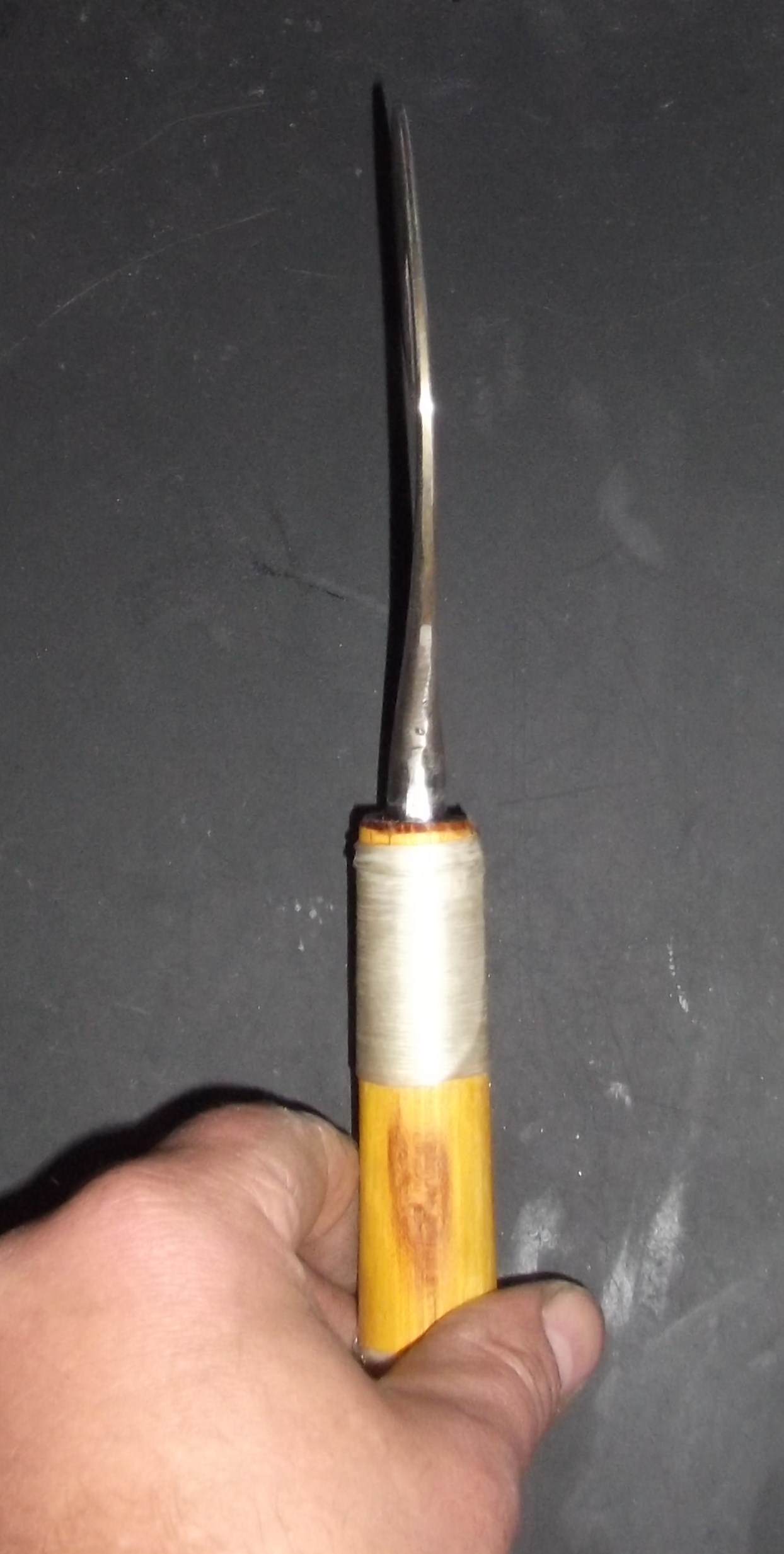

Problem war halt nur, daß ich vor dem Bohren ein paar Risse nicht bemerkt hab, die wahrscheinlich schon vorher da waren, sich aber erst nach dem Bohren und Probeeinsetzten des Erls so richtig geöffnet haben... leider... also hab ich rein Sicherheitshalber die Wicklungen etwas größer Dimensioniert... :-\
Wegen der Farbe vom Osage... ist doch nicht soo schlimm, ich hab da einfach mal (Anfangs) auf den Nachdunkelungseffekt gesetzt... ;) :D :D
Die nächste wird stimmiger... ;) :D

Jaha, würde ich nur zu gerne, auch in der Richtung Dechsel oder Axtkopf, etc. ...
Dafür muß ich mir allerdings erst passendes Blockmaterial oder halt minimum Wellen mit d=30 oder besser d=50 mm besorgen...
Mit meinen 12mm Rund-Federstahl wird das nix, da würden nur spittelige Ziergeräte zum anne Wand hängen bei rauskommen... ;) :D :D

Dickeren gescheiten Stahl für Messer bekommst du z.B. bei Recknagel (z.b. 1.2842) in diversen Durchmessern zum Teil auch Schnittreste für etwas weniger Geld, dennoch um einiges teuerer als die Spiralfedern ;)
