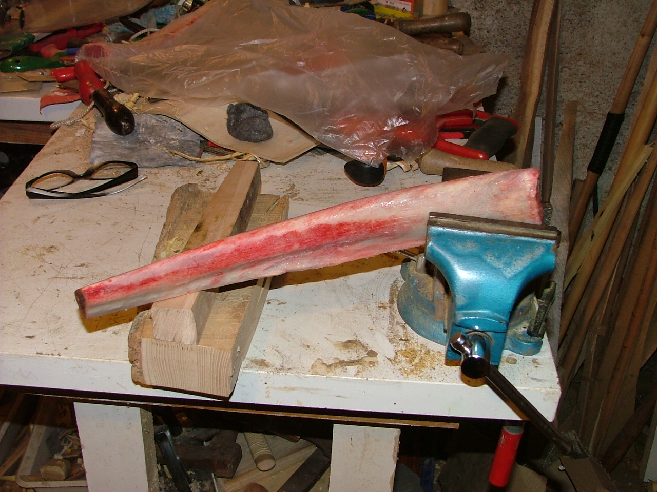

Nun ich gestehe umfassend meine Niederlage und es darf ausgiebig gelacht werden, Ich hab heut Abend meine Rippen aus dem Kühlschrank entnommen und frisch fröhlich eine kleine Trennscheibe in den Dremel eingespannt , dann die Rippe in den Schraubstock und auf gehts. So hab ich dann in Schwaden von Knochenstaub und infernalisch stinkendem Dampf zwei Schnitte an der Seite der Rippe durch die Compakta gesetzt, mit einem Metallsägeblatt wollte ich dann die Spongiosa durchtrennen. Nach einem guten Stündchen hatte ich die Lamelle dann auch zur Halfte durchgesägt. Bis zu den Ellbogen verschmiert mit Knochenmark musste ich feststellen, dass mir der Schnitt auf der Unterseite aus der gedrehmelten Führung gelaufen ist. Nach einem mittelprächtigem Hustanfall und mehrfachen Interventionen meiner Familie die immer wieder mal mit der Hand vorm Mund sehr kurzfristig in meinem Werkelkeller aufgetaucht sind um mir mitzuteilen dass es schon im ganzen Haus gewaltig stinkt, habe ich mit zunehmend erschlaffender Begeisterung weitergesägt. Iregndwann nach einem weiteren halben Stündchen war es dann soweit, ich dacht ich könnte die Lammelle abheben, und welch Erstaunen das Ding biegt sich, und ganz offensichtlich war ich irgendwo noch nicht ganz durch, zugegeben meine Geduld war endenwollend, und mit einem kleinen Ruck hab ich meine Lamelle wunderbar in der Mitte durchgebrochen.
Ich hab alles, die Rippen Das Sageblatt die Dremeltrennscheibe und was auch immer mich an das Fiasko erinnert hat schön säberlich im Müll etsorgt, und meine Werkbank und mich selbst ausgiebig mit Silikonentferner gereinigt.
Ende der Knochengeschichte, ichgeb dieses Projekt auf und ziehe in Ehrfurcht den Hut vor denen die diesen Mist bis zum Ende durchgezogen haben.Ich werd mich nie wieder über Sehneklopfen und Hornraspeln beschweren.

@Dirk jup das ist sicher besser, aber die Angelegenheit war ja auch noch so saftig! Der gesägte Teil ließ sich überraschend gut biegen, ich bin immer noch der Ansicht, dass nicht gekochter Knochen elastischer ist, allerdings hab ich im Moment wirklich die Schnauze voll davon. Irgendwann wag ich mich vielleicht wieder dran aber da schau ich das ich eine echte Knochensäge zur Hand hab und üerleg mir vorher wie ich das Mark rausbekomm ohne den Knochen zu kochen.

Wie siehts mit nem Messer aus? Schnitzen bzw Spalten? Auch vorher Trocknen sollte doch gehen, denn Geweih wird ja auch "trocken" verarbeitet. Gut , mit der Trennscheibe stinkts, mit der Säge geht aber , wenn das Zeug trocken ist
