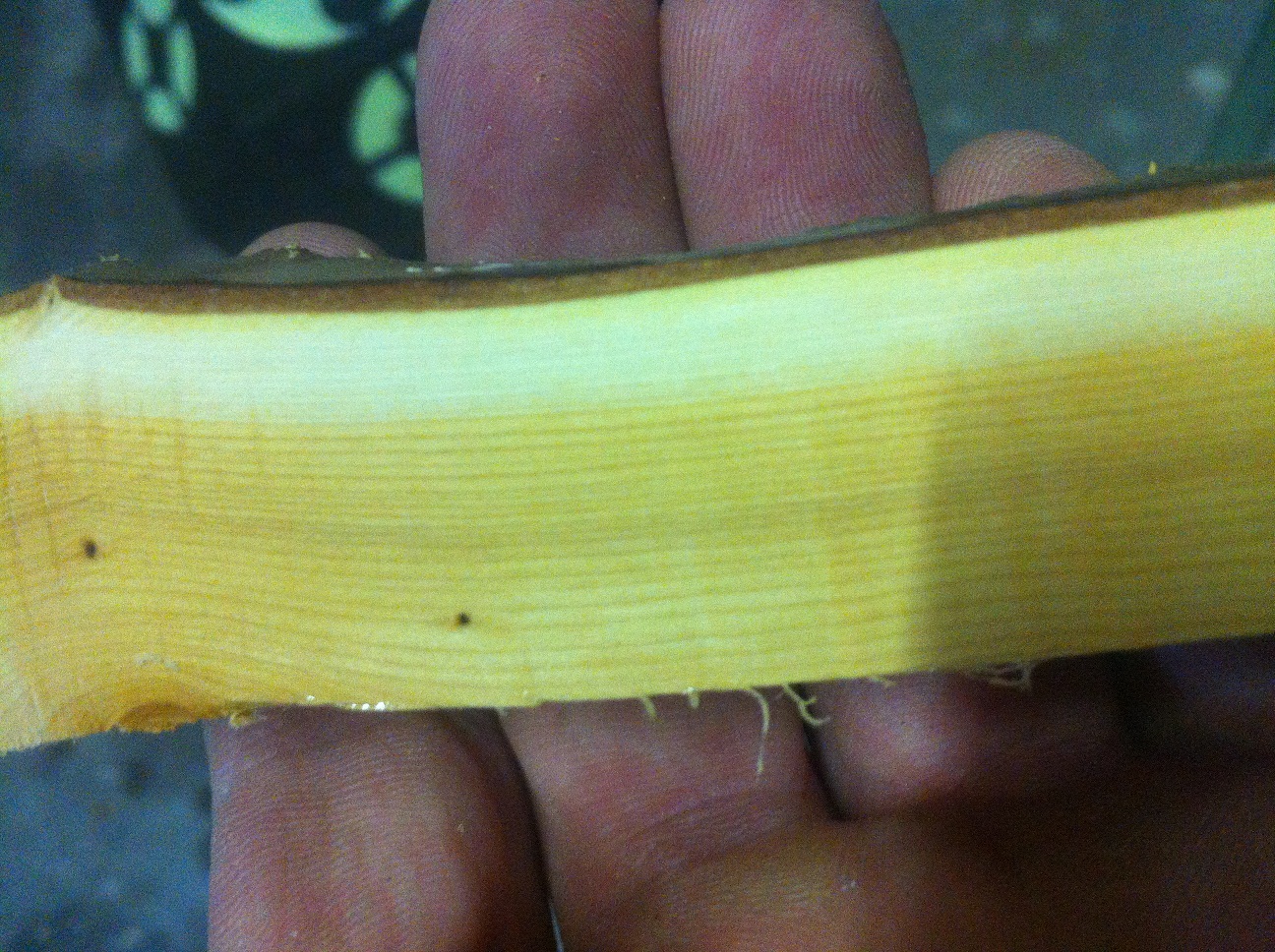

Ich habe ein 167 cm Stück Eibe die leider über die gesammte Länge schief und ganz leicht verdreht bist.
Ich würde jetzt versuchen den Stab zu drehen und ´zu biegen.
Hat da jemand Erfahrung ob sowas zu richten ist ?

Da hast schon bischen weit aus der Faser gesägt,(am WA Ende) was hat er denn noch für Breiten und Dickenmaße ?
Im Griffbereich kann man schon bischen korrigieren, über kochendes Wasser halten, 30min, und dann eingespannt einige Stunden
setzen lassen.

Der Stave ist doch fast kezengrade. Bevor du dämpft, schau doch mal, ob die Sehne nicht doch noch durch den Griff läuft. Wenn dann würd ich nur die seitliche Abweichung aus dem Griff biegen.

@ Tscho ich bin genau in der Mitte vom Markkanal und folge der Faser.
und wenn ich die sehne anhalte läuft die aus dem Rohling raus und nicht über den Griff.

Ich würde empfehlen, den Bogen/Rohling mal mittig durchzudrücken. Kann nämlich gut sein, dass der Bogen unter Druck verdreht und sich selbst korrigiert.
Also Fußmatte hin, oberes Ende festhalten und mal in die Mitte drücken. Verdreht der Bogen seitlich gegen die 'gedachte' Sehne und steht mittig, ist alles gut und du brauchst garnix zu richten.
Dann ist er halt 'ungespannt' ausser Mitte...
