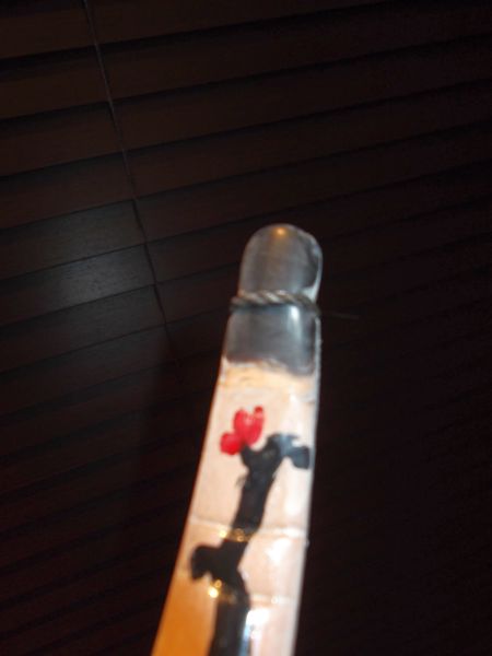

ich hab meiner Frau auch mal einen Bogen gebaut mit ein paar Pfeilen.
Bogen ~30#@26"
Bogen ~30#@26"
ein bißchen Deko
ein bißchen Deko
Arrowpass aus Horn
Arrowpass aus Horn
Overlay aus Horn
Overlay aus Horn
Pfeile braucht sie auch:)
und einen Köcher
und einen Köcher
Federform soll Raven sein, aber da sind ein paar bei die noch etwas Kosmetik brauchen:)
Der Bogen ist zweimal lackiert mit einem Gemisch aus Bootslack und weisser Lasur. Die Muster sind mit so einem Kamerit Abklatsch und normalen Buntlack aufgemalt. Pfeile sind auch einmal weiss lasiert.
Sehne aus 10 Strang Dacron mit zwei flämisch gespleissten Öhrchen. Mittelwicklung aus Sternzwirn.
Griffleder aus Leder :D
Vollauszug Foto kommt noch.

Da, wo der Griff in Fades übergeht, hättest du ein bischen sorgfältiger schleifen können. Oder reflektiert das Licht auf Bild 3 bloß ungünstig? Ansonsten ein schöner Frauenbogen :)
bowa
Beiträge: 3092
Re: Ein Bogen für die Holde
Beitrag von bowa »
Ich befürchte ein bißchen von beidem ;)
Ich muss da aber eh nochmal ran weil der Tiller nicht mehr stimmt. Dann wird das auch schöner gemacht. Danke für den Hinweis, sonst hätte ich es wahrscheinlich übersehen.

Von weitem sieht es ganz nett aus, aber die Details zeigen, dass du dir beim Finish mehr Mühe geben solltest, vor allem wenn es für deine Holde ist. ;)

So, Verbesserungen sind abgeschlossen....fürs erste :D
auf dem roten Teppich
Vollauszug
Vollauszug
neue Wicklung...obwohl ich mal schöneres Leder besorgen muss. Es ist griffig:-)
Overlay aus Horn vom Rindvieh
die anderes Seite
die anderes Seite
Arrowpass, auch aus Horn vom Rindvieh
Die Fotos sind nicht so doll geworden, aber wenn ich auf gutes Wetter und Tageslicht warte ist es nächstes Jahr. ::)
An den Daten hat sich nix geändert.
