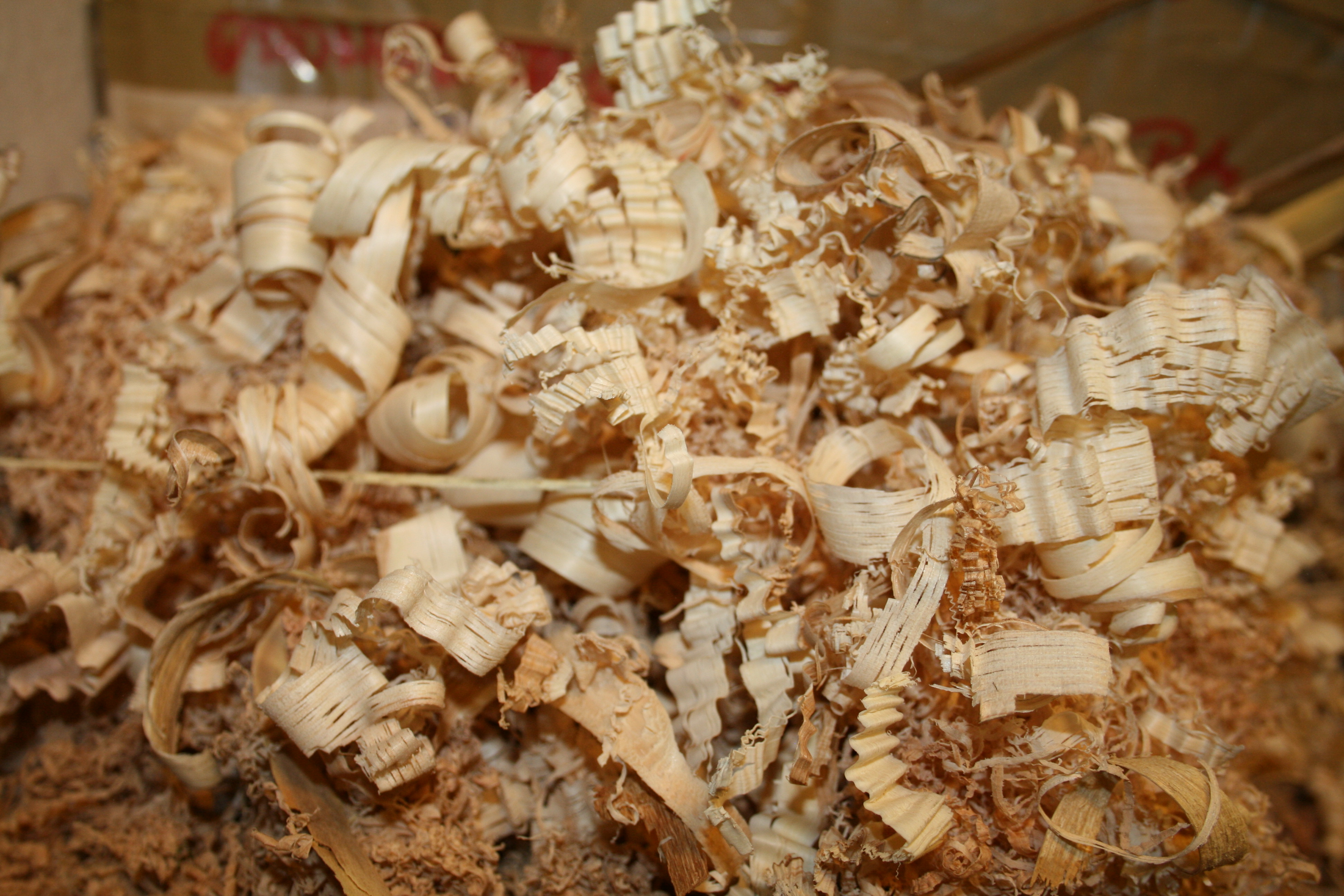

;) Ich hatte mal wieder zuviele Späne in der Werkstatt und wollte die einer sinnvollen Verwertung zuführen.
Also hab ich Grillanzünder produziert.
Benötigt wird:
Jede Menge Holzspäne, in diesem Fall Hickory vom letzten Bogenbaukurs

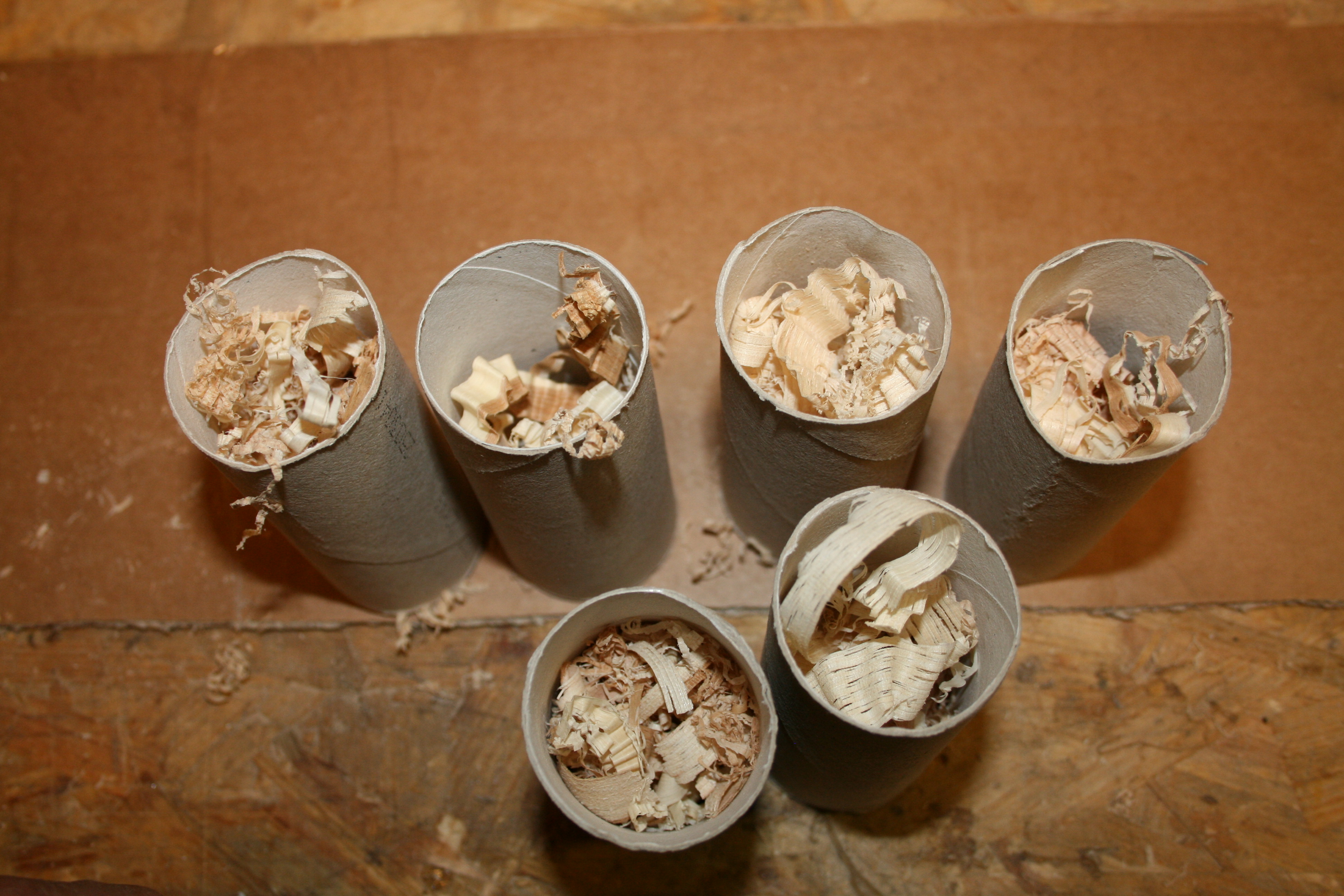

Klopapierrollen
Klopapierrollen

Die Rollen zu zwei Dritteln mit den Spänen füllen. Fest stopfen, sonst läuft das Wachs unten wieder raus.<br />Zuerst nur wenig Wachs eingiessen, damit das unten fest wird

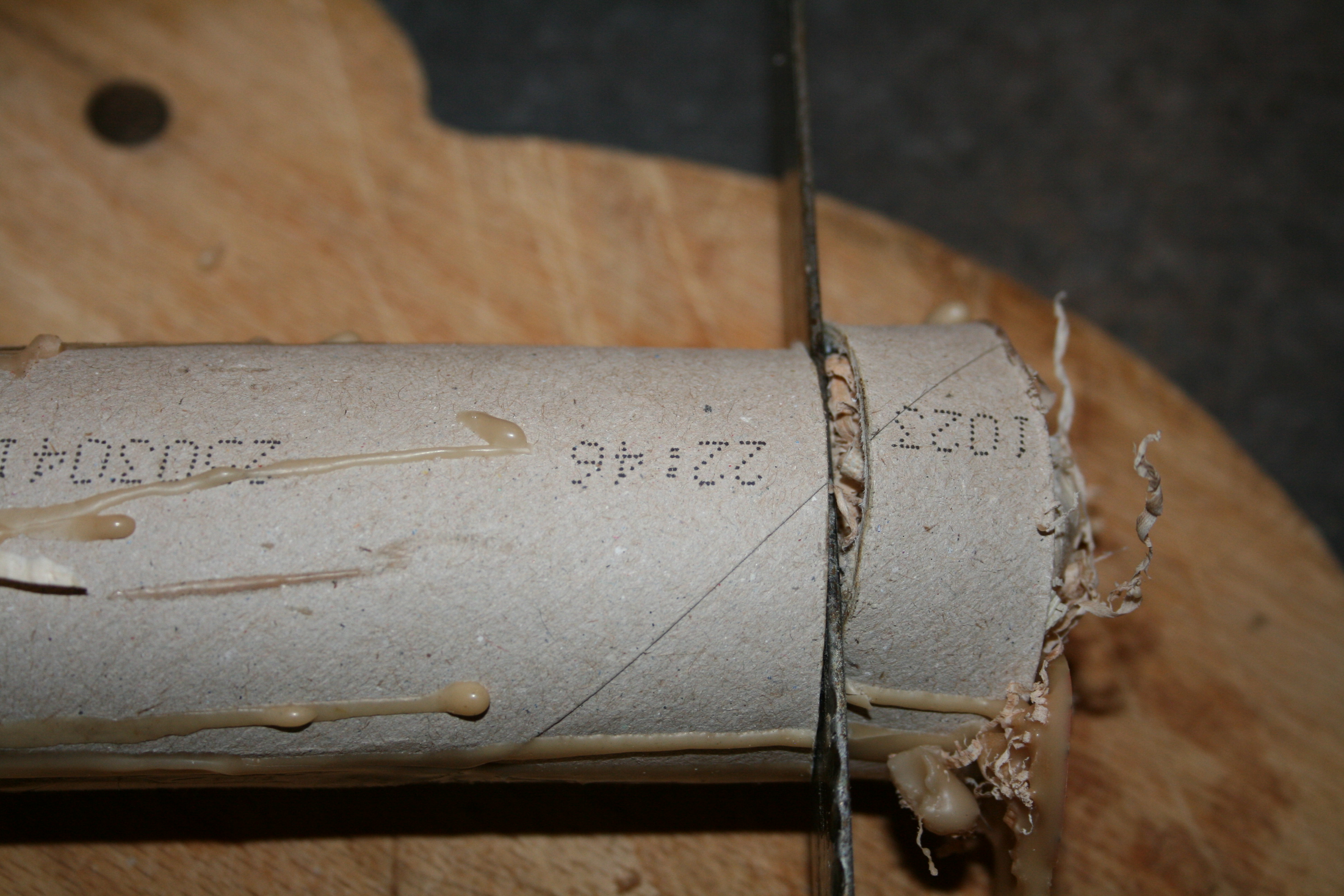

Die erste Wachsschicht abkühlen lassen, dann nach und nach Wachs und immer wieder Späne einfüllen, bis die Rolle voll ist.
Wenn das Wachs ausgehärtet ist, die Rolle in Scheiben schneiden und zur weiteren Verwendung aufbewahren

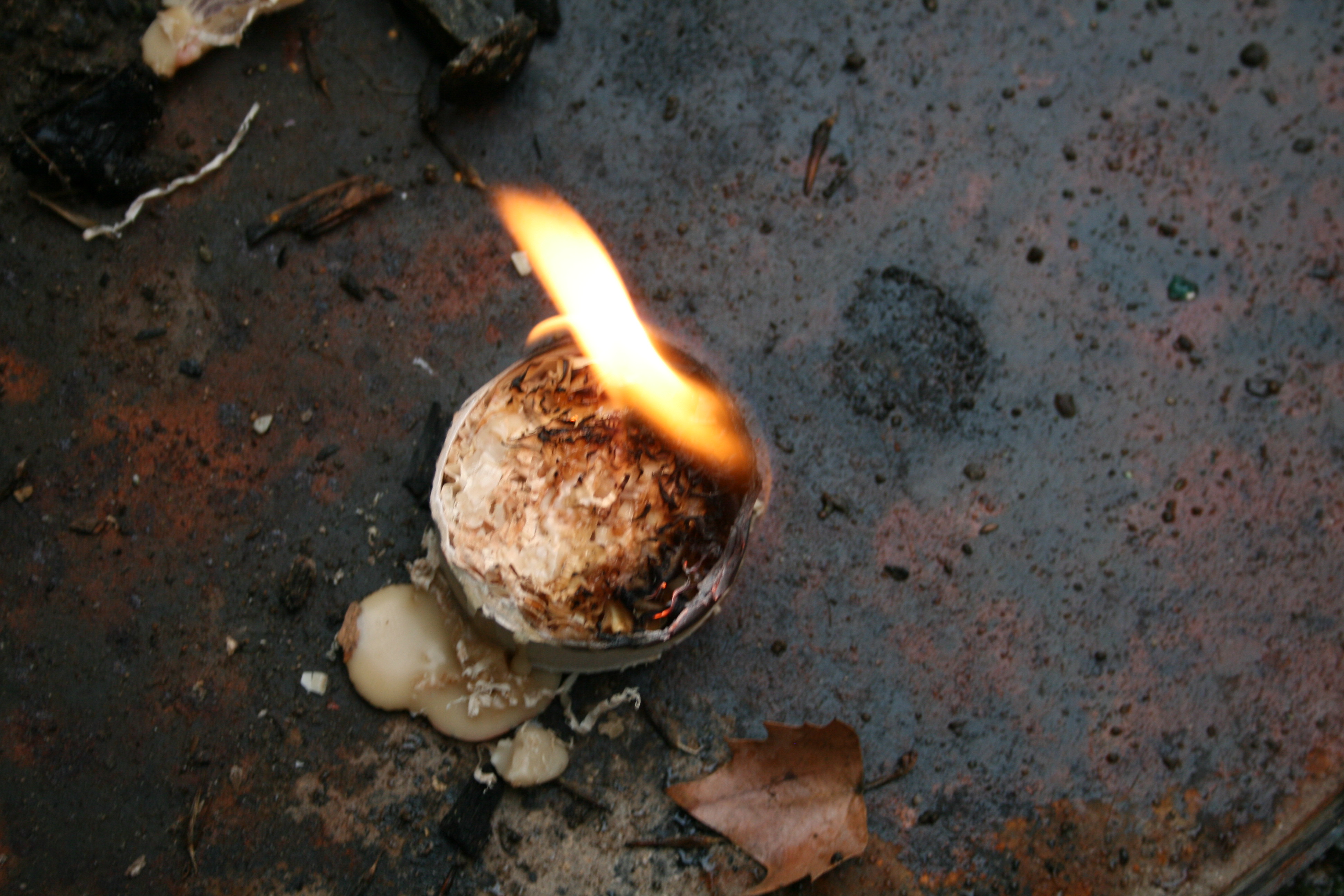

erster Test, es regnet gerade
wer sagts denn. Geht doch
