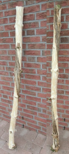

Ich war ganz aus dem Häuschen, als mir ein Kollege anbot, auch noch den Holunder aus seinem Garten mitzunehmen. Ja gerne doch... So sah der gut aus... Gut 1,9m lang, gerade gewachsen. Ein Ästchen in der Mitte, das man in den Griff legen könnte. Ein anderer Schnack als die 2cm dünnen, krummen, verästelten Bäumchen, die hier überall rumstehen.
Aber nach dem schälen kam unter der dicken Borke und Moos doch irgendwie was anderes hervor. Über dem braunen Stück ging die Borke von alleine ab, ich glaub aber, morsch ist das nicht. Aber das sieht mir nach 360° Drehwuchs aus? Und soviele Äste... Ist der zu irgendwas gut, ausser Kompost oder Feuerholz?
Drehwuchs ignorieren und irgendwie mit den Ästen leben? Oder ist das die Mühe nicht wert?

da ist schon extremer Drehwuchs zu erkennen. So lassen und die Stirnseiten versiegeln.
Trocknen lassen und in einem Jahr weiter bearbeiten - sprich nicht spalten sondern sägen.
Bei diesem Drehwuchs hättest du am Ende nichts Halbes und nichts Ganzes durch das Spalten.
Mit dem Sägen erhälst du wenigstens 2 Staves mit denen du was anfangen kannst.
Und bei Holler geht das mit gesägten Staves - der hält das aus.
Die Stirnenden sehr großzügig versiegeln, da Holler sehr reissfreudig !
Und zum Schluss - ja es ist die Mühe wert !

Ich bin da nicht ganz so optimistisch.
Man sieht ja den 360° Drehwuchs schön durch die verfärbte/faule Stelle.
Ich glaube nicht das dieser verfärbte Teil des Holzes Bogenbautauglich ist und davon hast du immer einen Teil im Bogen.
Es sei den der Stab ist dick genug das du das tote Holz runter nimmst.
Auf jeden Fall nicht jetzt spalten sondern versiegeln und wegstellen.

Gibts Holunder so dick, dass man 4 Staves draus machen könnte??? DAS ist schon eins der dicksten die ich je gesehen habe. Dieser hier ist zwischen 7,5 und 9cm dick, ich weiss nicht, ob das später zum durchsägen reicht. Aber Totholz runter und ein einziger Bogen reicht mir auch.
Also gut, wird gleich noch versiegelt und dann ab ins Gartenhaus.

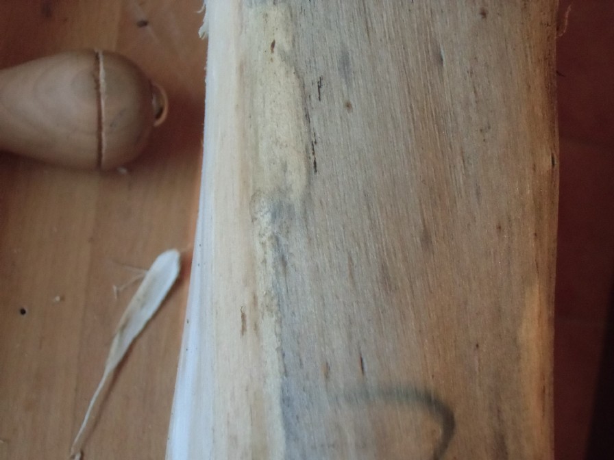

...kannst du mal von der "braunen Stelle" eine Nahaufnahme machen ?
Würde mich interessieren ob das nur eine Verfärbung ist oder ob da wirklich schon was zu weich ist !
Auf dem Bild Nr. 2 sah das erst aus wie wenn die Rinde nicht richtig ab wär...

Uiuiuije. Also, wenn Du das braune Muster nicht aufgemalt hast, dann würd' ich sagen, daß Du da ein echte Vollschraube erwischt hast. 360 Grad sind schon wirklich extrem.
Ich würde das Holz zwar nicht wegschmeißen, aber ein Bogen würde ich mir daraus nicht antun.
Steck erstmal nicht viel Arbeit rein (Enden versiegeln und ein Jahr stehen lassen). Wenn's den Stamm dann nicht völlig (drehförmig) zerissen hat, dann kannst Du nochmal darüber nachdenken, was man damit machen (basteln) könnte.

Meine Erfahrung im Thema Holler geschält trocknen lassen am Stück:
Is jedes mal gerissen auf der ganzen Länge und an mehreren Stellen

Ja, der Drehwuchs ist nicht aufgemalt. Das Braune scheint mir nur sehr oberflächlich, nicht verfault, aber ich wollt eh mal üben, einen Jahresring freizulegen *lach*

Da muß ich Wlfrid beipflichten --vergiss es ! Ist die Mühe net wert.
Die verfärbten Stellen im Holler werden extrem spröde, wenn der richtig trocken--Musste diese Erfahrung im Frühjahr selbst machen-- ist mir auf der Hälfte des Prcours um die Ohren geflogen.--perfekt getillert als englischer langbogen --mitbiegender Griff auf 175 Länge und 40 lbs. bei 28"
Holler hält das sonst locker aus.

So, hier erstmal die Nahaufnahme vom braunen Bereich, den ich vorher noch mit der Bürste sauber gemacht habe.
War primär Dreck der verwitterten Bast-Schicht der Rinde.
Gibt es eine Möglichkeit, sowas vor dem fällen zu erkennen?
Äste ok, aber Drehwuchs und dies braune Zeug?
Ich mein... Den schon mal lebending zu entrinden und dann stehen zu lassen ist auch keine Wahl.

ja, sieh Dir mal die Fotos genauer an. Holunder hat eine netzartige Struktur in der Borke, und die ist bei Deinen Stücken schraubenförmig um den Stamm gelegt. Im Original sieht und fühlt man das deutlicher. man siehts nicht immer, hier wäre es möglich gewesen. Nicht alle, die Drehwuchs andeuten, haben ihn, aber die meisten, nicht alle, die äußerlich keinen haben, sind auch gerade, aber die meisten.

Ja, gibt es. Holunder wächst besonders gut auf kalkhaltigem Boden. Man sollte also dort nach schnell gewachsenen, jungen, geraden Stämmen schauen, nicht nach den alten, bemoosten, verkorksten Teilen. Drehwuchs erkennt man an der Rinde.
Wir haben hier in der Nähe von Gihorn ein Gelände, da wurden immer Kalkschlämme hingefahren. Da gibt es die besten Hollers weit und breit. Irgendwann muss ich da mal hin.
