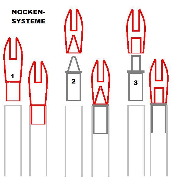

Es gibt grundsätzlich 2 Systeme:
a) Die Nocke hat einen kurzen "Schaft", der IN das Rohr geklebt wird.
b) Die Nocke hat ein (konisches) Loch, im Rohr ist ein konischer Alu-Zapfen eingeklebt, auf den die Nocke aufgeklebt ist.
Vermute, wir reden über b)
Dann:
1. Plastik-Reste der Nocke mit nem Messer entfernen
2. Kleber-Reste am Zapfen mit etwas Sandpapier GROB entfernen oder mit Messer abschaben
3. Neue Nocken aufkleben (Empfehlung: Uhu Allplast). Auf richtige Ausrichtung zu den Federn achten!
2018 ist die Kennzeichnung des Schaft-Typs...
Die „20" steht dabei für den Außendurchmesser, gemessen in 00/64 Zoll, während die „18" die Wandstärke in tausendstel Zoll angibt.
Durchmesser ist also 20 / 64 * 2,54 = rund 0,8 cm (0,79375, = 5/16")
Das bedeutet, dass "normale" 5/16 - Nocken passen!
Die gibt es in jedem Bogenzubehör-Shop!

c) die Nocke hat ein zylindrisches Loch und aus dem Schaft ragt ein Metall-Stift?
Geht genauso wie der Rabe schon beschrieben hat, du brauchst nur die Plastenocken die auf den Stift passen ("Pin-Nocken"). Nimm am besten die Schäfte mit in den Laden, dann kann man dir direkt das Passende raussuchen. Es gibt da verschiedene Größen.

Also der "Stift" ist Zylinderförmig und ziemlich sicher eingeklebt. In der Mitte hat er noch ein kleines Loch.

Blutiger Anfänger hat geschrieben:Also der "Stift" ist Zylinderförmig und ziemlich sicher eingeklebt. In der Mitte hat er noch ein kleines Loch.
Das is jetzt zweideutig, daher noch mal genau gefragt: über welches System reden wir?

Die 2!! Man ich hätte es warscheinlich nie beschreiben können ::)

kegel-pin nocke würd ich das taufen :D
3 wäre stift-pin
1 ist normale plastenocke
die von Rabe beschriebenen Formeln die in der 2018 stecken sind richtig, aber die Hersteller arbeiten ungenau.
ich wollte mal anhand dessen bestimmen, welche alus um meine 9/32" Carbonies als Footing passen.
ende vom lied: passte nicht, weil der innendurchmesser metrisch war während ja die Grundlage der Formel das Zoll ist.
(ich weis garnicht mehr, ob der fehler jetzt beim carbon oder aluschaft lag, wollte nur sagen das man da probieren sollte :D )

corto hat geschrieben:kegel-pin nocke würd ich das taufen :D
3 wäre stift-pin
Juhu wir haben einen Namen dafür ;D
Gibt es dabei eigentlich unterschiede welche besser halten?

Richtig gemacht halten alle gut. Allerdings streiten sich darüber die Egsberden :-)
In deinem Fall kannst du jede 08-15 Nock die für 5/16 Zoll Holzschäfte gedacht ist verwenden.

Es gibt noch ein Nockensystem für dünne Carbonis von 4,5mm bis 6mm bei der in der Nocke eine Zylindrische Bohrung für den Schaft ist, dann hätten wir alle "Standart" Systeme die es gibt durch. Bleiben noch die verschiedenen Snap-In Nocken für Spezialsysteme. ;D
Nein Spass beiseite, tatsächlich funktionieren alle Systeme gut, nur wenn es ans reparieren geht, dann hat das 2'te von Rabe gepostete System mit den konischen Kegel zwei Vorteile. Erstens man kann die 5/16 Standartnocken verwenden, das sind die günstigsten und die es dabei in der größten Auswahl überhaupt gibt. Und zweitens ist der Pfeilschaft am besten gegen das Hooden geschützt, meist geht nur die 20 Cent Nocke kaputt. ;) ;D

;D ... gut, die 2 also! Dann nimmst Du "ganz normale" 5/16 - Klebenocken, wie schon oben geschrieben!
