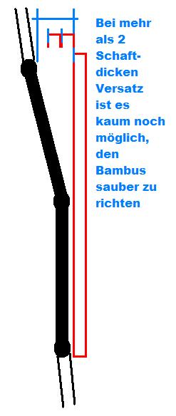

Eines musst Du aber wissen:
Die Nodie SELBER kannst Du so gut wie gar nicht verändern. In Wirklichkeit verbiegt man immer den Bereich direkt NEBEN der Nodie.
Das ergibt nur DANN einen geraden Pfeil, wenn der "Richtungswechsel" in der Nodie nicht zu stark ist.

PS.: machst du diese Zeichnungen immer nach Bedarf selbst? Wenn ja, dann alle Achtung von meiner Seite (viel Arbeit ....)

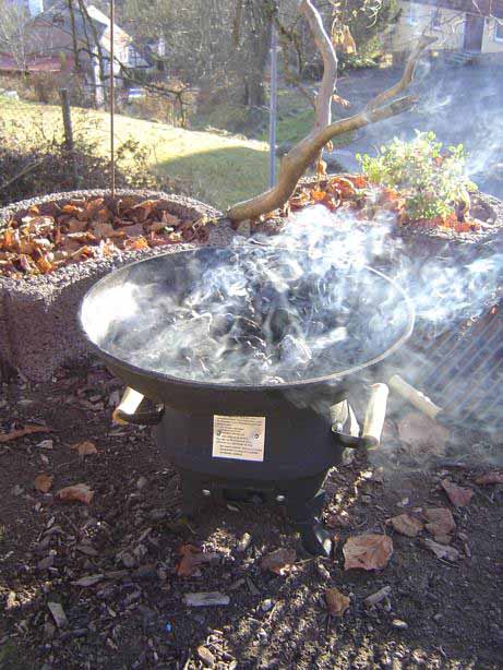

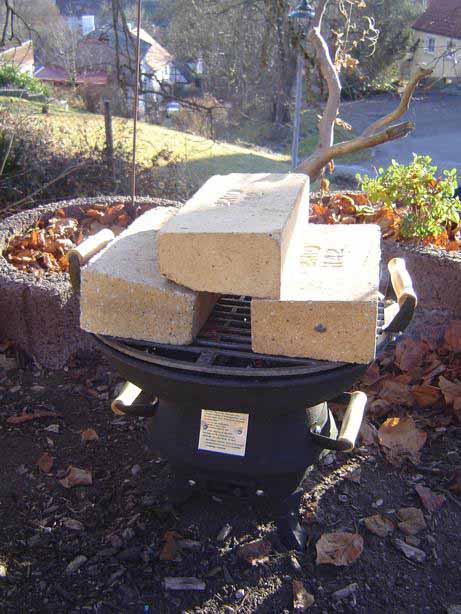

mein Ofen nach trad. Vorbild
einheizen: Aufbau aus Schamottsteinen: Vorbild:
http://www.youtube.com/watch?v=vyejbipavWw&feature=plcp
Grüße benzi

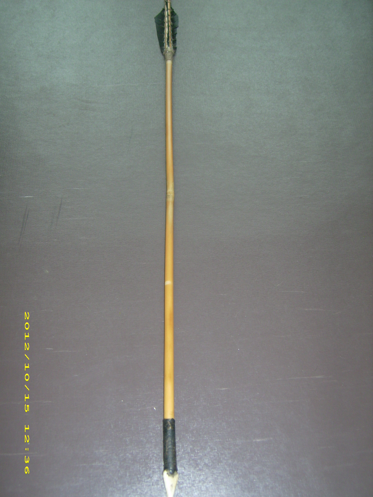

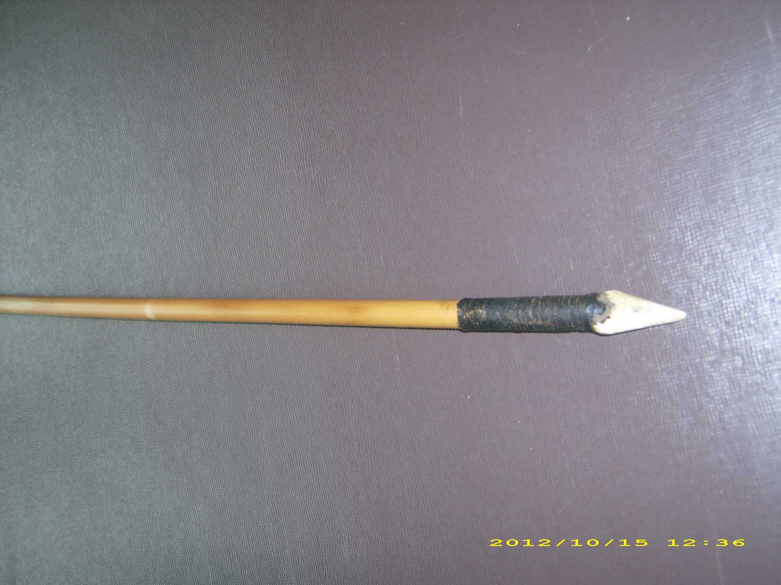

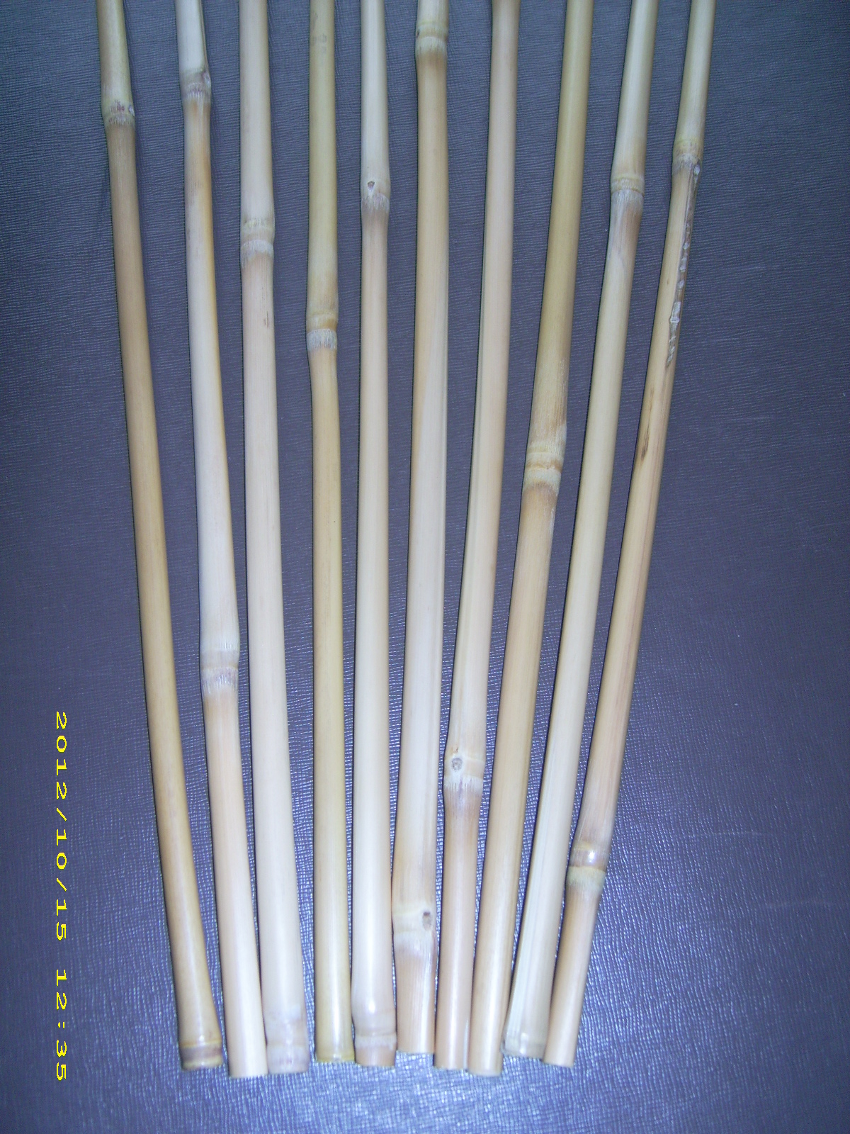

hier sind meine Schilfrohr- Schäfte, alles mit HLP und Grill gerichtet, nach dem ersten Bearbeiten.
Und ein bereits fertiger Pfeil aus Naturmaterialien nix gekauft!!
Gruß Axel

So einen original Benzi Nachbau Ofen hab ich auch. Nur das ich als Heizquelle eine 20 Euro Baustellenstrahler mit Gasbetrieb verwende. Man muss nur aufpassen - der Schaft wird sehr schnell warm.
Oder ich mach es im Bullerjan. Davon gibts auf meiner YouTube Seite ein Video davon.
Walta
Walta

der Vorteil von den Öfen von walta und mir ist, dass man beide Hände frei hat, die Wärmequelle lange gleichmäßige Wärme abgibt und die Schäfte schön in der Wärmequelle gedreht werden können, das ermöglicht ein schnelles und angenehmes Arbeiten (siehe dazu die Videoquelle)
Grüße benzi

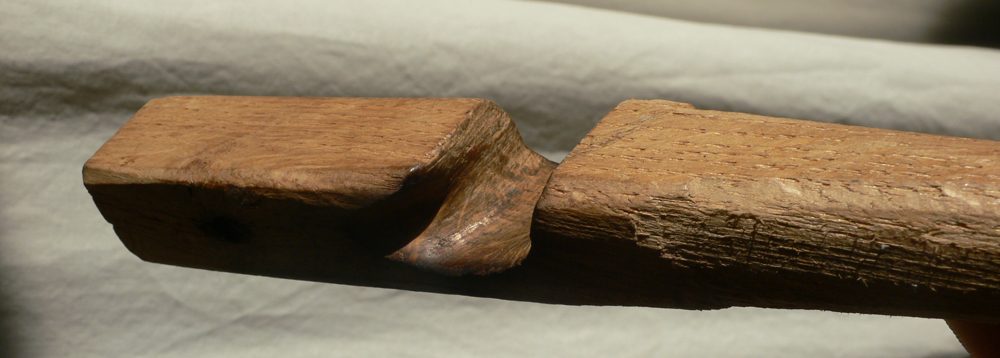

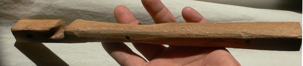

Zusätzlich empfehle ich ein Werkzeug, welches im gleichen empfohlenen Video benutzt wird.
Hier Bilder von meinem wie auch immer es heissen mag. Wenn jemand den Namen kennt, immer her damit.
Bis dahin nenne ich es einfach Richtholz.
L.G. deckelsmoog

nen besseren NAmen kenn ich auch nicht, höchstens Schaftbrecher
- im Ernst, das Teil bedarf noch viel mehr des Feingefühls als die bloßen Hände (mit Handschuh), um nicht ganz schnell ganz viel Schaftschrott zu produzieren
Zu Anfang würde ich immer mit den Händen arbeiten, sogar ganz ohne Handschuhe damit man gleich merkt, ob der Schaft von vorherigen Durchgang wieder genügend ausgekühlt ist.
