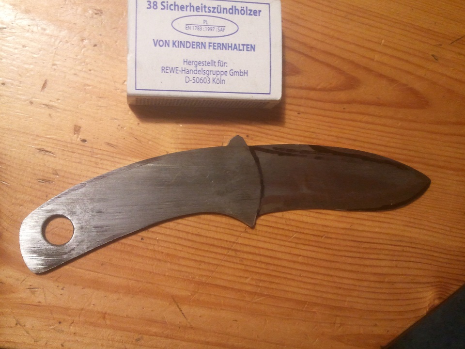

Re: Funkentest
Ich werde es erleben.
Mit Flex und Bandschleier grob vorgearbeitete Klinge aus einem Sägeblatt, ca. 2,5mm dick. Ges.Länge 160mm, Klinge 70mm lang
Bei den Markierungen muß noch Material weg bzw. die Form verändert werden.
