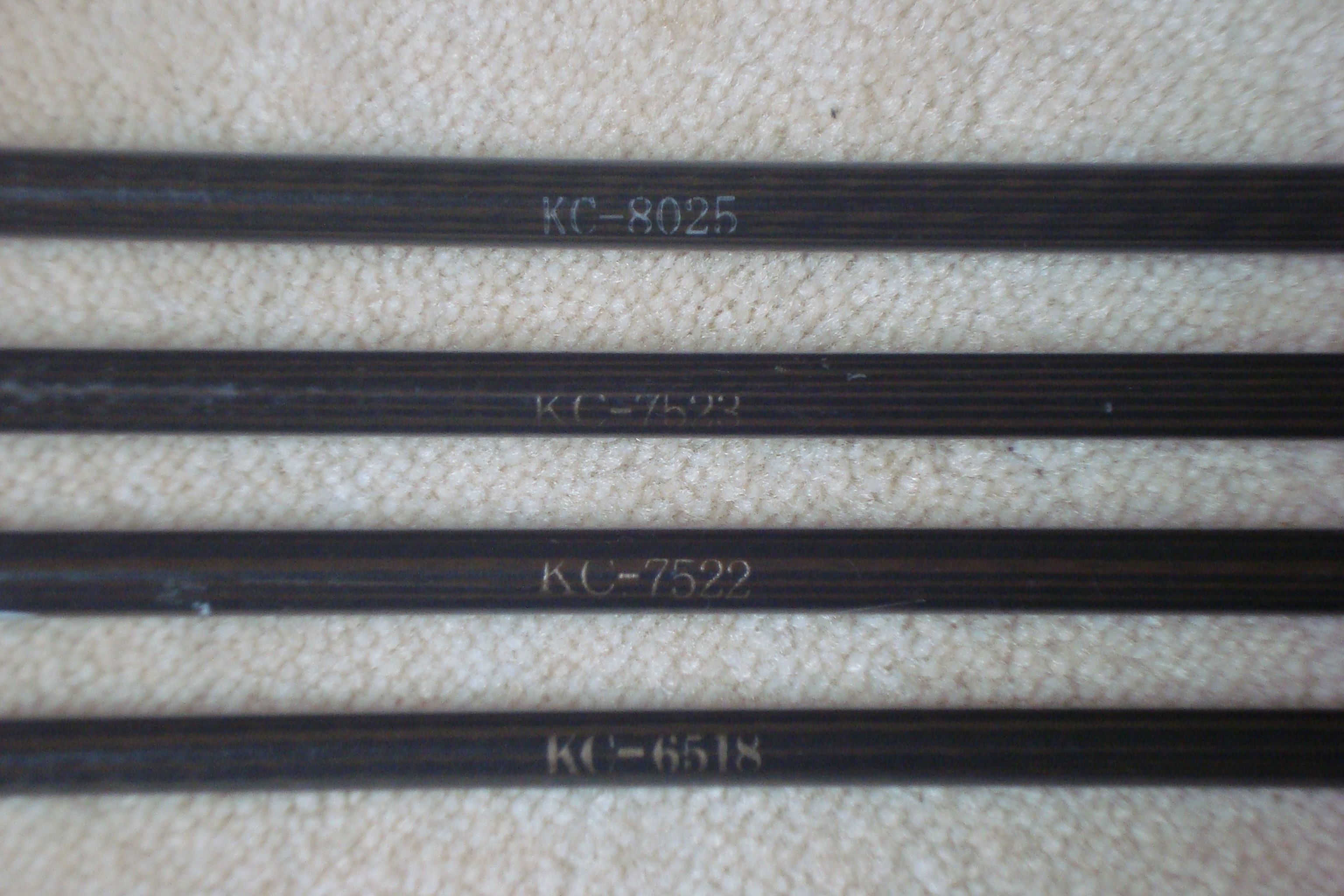

Hallo zusammen,
ich hatte mir vorgenommen einmal den Spine von Kyudopfeilen zu messen. Nun das war anfangs doch nicht so einfach wenn einen die Messmöglichkeiten fehlen.
Nun dann bin ich mal zu den Bogenshops in meiner Umgebung gefahren und habe mir ein Spine Messgerät und verschiedene Pfeilschäfte ausgeliehen.
Messung nach AMO: Auflagelänge 26 Zoll und ein Gewicht von 2 englischen Pfund
Das Spine Messgerät. Es handelt sich hier um ein Analog Messgerät deren Skala in 25iger Schritten aufgeteilt ist.
So ergaben sich folgende Messergebnisse die ich in eine Tabelle zusammengefasst habe.
Was mich erstaunt hat, ist das in einen Satz Bambuspfeile 4 Spine Werte gemessen wurden. Da stellt sich mir die Vermutung oder Frage: Wird in Japan nicht soviel Wert auf einen Satz Pfeile mit ungefähr gleichmäßiger Steifigkeit gelegt?
Vielen Dank an die Mitwirkenden die mir zusätzliche Pfeilschäfte und das Spine Gerät zu verführung gestellt haben:
Thonalf, Mark und Thomas
Gruss Andreas

- Ursus maximus
- Full Member
- Beiträge: 234
- Registriert: 29.12.2007, 11:05
Re: Gemessener spine bei Kyudopfeile
shokunin hat geschrieben:Ein paar Ergebnisse sind erstaunlich.
Dass die Easton 74-21 steifer sind als die 75er KC erstaunt mich.
Gefühlt und laut der Tabelle von Takakyu (download/file.php?id=19737&mode=view) sollten die KC etwas steifer sein.
Halt stopp, In der Tabelle wird der Spine gramm/Meter (1000g/1m) gemessen. Ich habe nach der AMO gemessen also Pfund/Zoll (2 engl. Pfund/26Zoll).
Gruss Ursus
Zuletzt geändert von Ursus maximus am 08.10.2012, 09:14, insgesamt 1-mal geändert.

Re: Gemessener Spine-Wert bei Kyudopfeilen
Grundsätzlich ist der Spinewert die "Steifigkeit" des Pfeils und die wird in [mm] Durchbiegung gemessen ( bei 26" Entfernung Auflagepunkte und Anhängen von 2 lb genau mittig). Alle weiteren Angaben sind Umrechnungen, auch wenn z.B. die Skala schon [lb] zeigt, so ist dies nicht die korrekte Maßeinheit.
Eine Umrechnung in lb-Zuggewicht jedoch ist widerum von vielen verschiedenen Faktoren abhängig, u.a. auch von der tatsächlichen Auszugslänge, die beim Yumi ja beträchtlich ist. Exakte Vergleichswerte erhält man nur über die Durchbiegung in [mm] oder von mir aus 1/1000 Zoll oder so!
