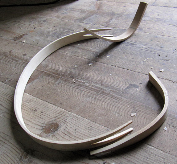

Ok, Ich habe 2 Bambuslatten (Moso) angefertigt wobei die eine in Reserve bleibt.
92cm lang , 3,1mm breit und 7,5mm dick.
Die Nodien an den Enden sollten im Spleißbereich liegen .
Ich habe zwar ein paar Robinienstücke gefunden aber um etwas gescheites haben zu wollen hätte ich einen stave opfern müssen :'( ...das ging nicht übers Herz :-\
Also habe ich für die Syhas Ulme genommen .
Zwecks biegen der Syhas bräuchte ich noch ein paar Maße ;)

Beitrag von Penumbra » 04.10.2012, 17:35
Anhand des Bildes selbstklärend. Wichtig nach beiden Seiten am Anfang 10cm zugeben, damit du besser hebeln kannst. Beim Formen (zusammenbinden) mindestens 50 Grad, nach dem Abkühlen beide auf 45 Grad zurück biegen und trocknen lassen. Den Spleiss in die siyahs vorschneiden, durch den taper erreicht man die gleiche Vorbiegung wie das Bambus, damit die Spleisse in der Höhe passen ;) (entfällt wenn du dir ne Holzform zum biegen baust). Der Hebel sollte mindestens 14cm lang sein nach dem Winkelübergang!

Beitrag von acker » 07.10.2012, 11:01
Die Ulmenstreifen haben sich sehr unkooperativ gezeigt bei dem Versuch sie zu biegen :P
Da muß ich neue anfertigen , mal sehen was das Lager so hergibt. Kirsche wäre eine Option wert.

Penumbra
Beiträge: 125
Registriert: 20.04.2011, 09:51
Re: Koreanischer Komposit
Beitrag von Penumbra » 07.10.2012, 14:44
Bei diesen radikalen Biegungen sind nur wenige Hölzer geeignet, am besten die Maulbeerbaumgewächse und Osage ist immer eine gute Wahl. Bergahorn eventuell auch zähe Esche gehen gut, Holz mit langen Fasern die den Reflex auch halten ist notwendig. Ulme lässt sich zwar gut formen, nur fehlt hier die Steifigkeit und tendiert zum gummiartigen Zustand.
