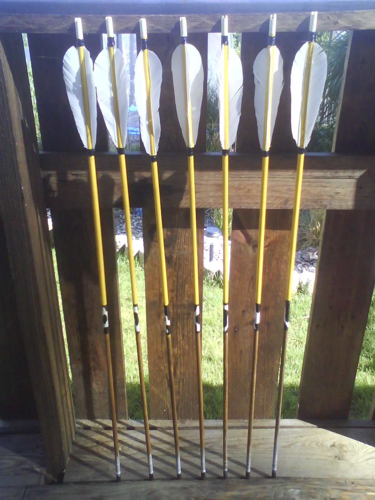

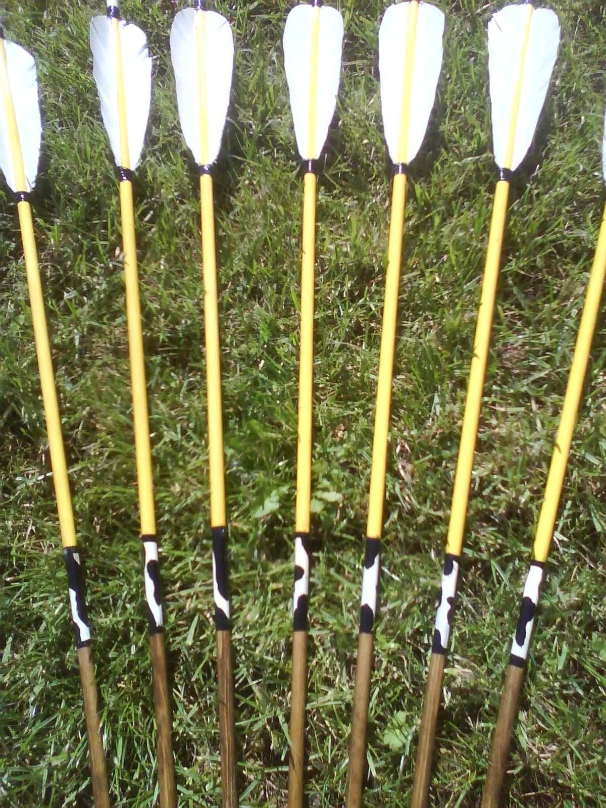

@ Anna, die Pfeile sehen Top aus, man sieht (ich sehe) die Arbeit die da drin steckt. ;)
Zwei Tips, erstens wenn man zeitig mit der Arbeit für neue Pfeile anfängt, kann man ohne Zeitdruck immer mal ein wenig daran machen, so merkt man nicht wieviel Gesammtzeit dabei drauf geht. ::) Ich habe immer reichlich Peilschäfte und anderes Material liegen und kann so nach Lust und Laune mal Nocken feilen oder cresten oder befiedern, ich habe aktuell 6 Pfeilsätze in unterschiedlichen Baustadien rumliegen. ::)
Zweitens, wenn ich mir die Nockkerbe auf dem vorletzten Bild genau anschaue, dann fehlen da so 2-3 züge mit einen 120'er Schleifleinen, die Bambusgrate sehen mir noch eine Idee zu scharf aus im Vergleich zur Fadenstärke. ;)
@MoeM, das barreln (doppelt konisch schleifen) von Pfeilschäften für Warbowpfeile beeinflußt den FOC schon erheblich, die Alternative ist eigentlich nur das Tapern und da verlagert sich der FOC stark nach vorne, in Verbindung mit sehr schweren Pfeilspitzen ist das eher Kontraproduktiv. ;)

Schön Anna, gefallen mir gut...
seh ich die zum Rasselbock in Aktion?
Mit der Wicklung am Nock zeig ich dir mal nen Trick ;)
Grüße Habi

Hey Anna,
die Nocken hätte ich noch rund geschliffen, wie sind die Federn geschnitten, mit Schere oder Stanze/Brenner!?
Sonst sind deine Pfeile natürlich schön, vor allem die Wicklung, typisch Frauenhände. Wo bekommst du die Putenfedern her ??
Gruß Axel

danke für die Blumen! Bei den nächsten ist hoffentlich mehr Zeit fürs Rundschleifen - und diese werden bei Gelegenheit auch mal nachgearbeitet. Die Federn sind zwischen zwei Pappschablonen eingeklemmt und mit einer Friseurschere (mit fein "gewellter" Schneide) geschnitten worden.
Die Graugansfedern hab ich hier übers Forum bekommen, bei den Putenfedern muss ich nachfragen. Das waren aber keine ganzen Federn, sondern schon fertig vorbereitet.
Anna
