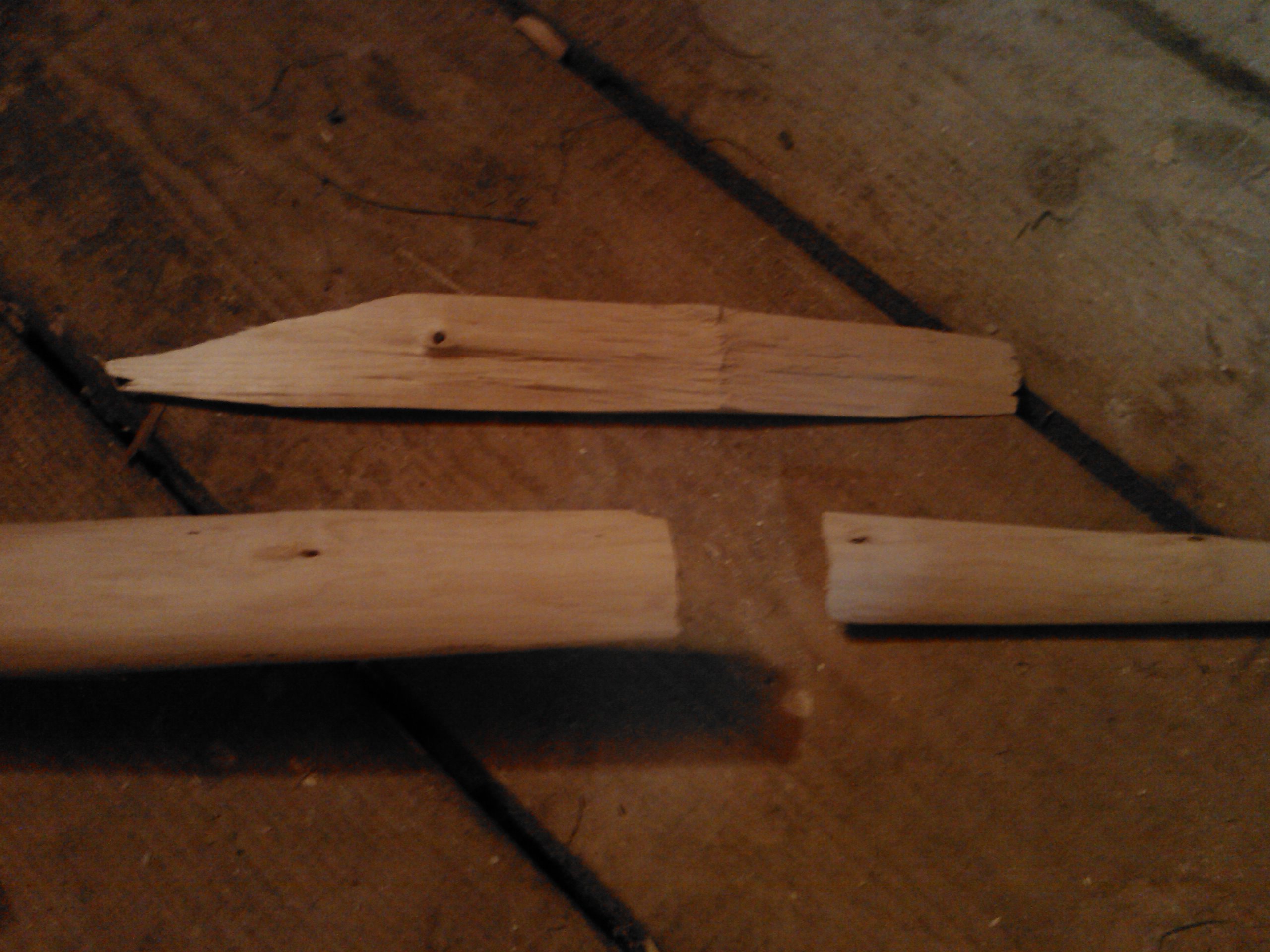

Ich hab letztens erstmal wieder nen Haselbogen gebaut. (Flachbogen decrowned mit 45# @ 28" bei 170cm)
Aus dem gleichen Stock wollt ich mir heut nen 2ten bauen. (diesen hab ich nicht decrowned)
Als alles vorbereitet war wollt ich zum tillern übergehen. 5cm gebogen alles ok, dann auf 10cm biegung (wurfarmspitzen nach hinten) erhöht.
ein lautes PENG! :-\ ... und ich hatte 3 Teile (siehe Bilder)

Habt ihr dafür ne Erklärung?
Ich hab immerhin aus dem gleichen Baum einen funktionierenden Bogen gebaut! ???

Hier der andere Wurfarm den hab ich auch noch auf Biegung getestet. gleiches Ergebnis...

Das ist ein Riss der vom Rücken ausging. Ich denke, das Holz war zu trocken.

War auch meine Vermutung,
nur hats mich halt gewundert das der erste Bogen so problemlos funktioniert hat.

Sprödbruch, das Holz war übertrocknet und der Rücken sieht nicht glatt aus, das war aber nicht der Grund, mit sauberen Rücken hätte der Bogen nur 5 cm weiter gehalten.
Wann wurde der Hasel geschlagen, war der Rückenring noch nicht ausgereift?

Im Sommer...
Aus diesem Grund habe ich aber auch den ersten "quasi"-Ring abgetragen.
Da wo der Rücken nicht glatt ist, das ist der 2te Wurfarm (der, der anfangs gehalten hat)
Ich wollte damit eigentlich testen wie viel das mit dem Sommerholz auf dem Rücken ausmacht im Vergleich zu einem ausgereiften Ring. Naja eigentlich hatte ich mich ja auf nen Bruch eingestellt aber eben in dem 2ten Wurfarm... (und nicht in dem der heruntergearbeitet war.)

Naja wenn du erst den einen Bogen gebaut hast, war das Holz da vielleicht noch feuchter... Je nach Lagerort kann sowas recht flott gehen. Dann hält der erste Bogen und der zweite den man 4 Wochen später baut, der hat dann nur noch 4-5% Feuchte und dann knallts halt.
Zu Trocken war er in jedem Fall, das sieht man sehr eindeutig.

Ok dann hat sich meine Vermutung auch bewarheitet.
Das mit den 4 Wochen dürfte auch hinhauen...
Das nächste mal werd ich besser darauf achten.
(War auch noch ein klasse Rohling natürlich gewachsene Recurves an den Enden - echt ärgerlich!)
