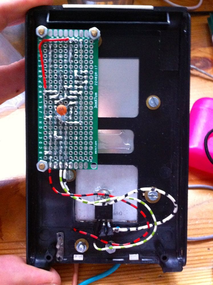

Aber nur, weil ich die Lötseite noch nicht gezeigt habe :)
Ich versuch nebenher ein Video vom Bau zu machen, aber mit dem ganzen Kamerageraffel im Weg (und ner Billiglötstation) fabrizier ich hier nen ordentlichen Bratsalat, obwohl ich das eigentlich mal gelernt habe. Normalerweise löte ich mit zwei Zentimeter Nasenabstand zur Platine, aber wenn ich das so handhabe, sieht man im Film nur noch meinen Hinterkopf :)

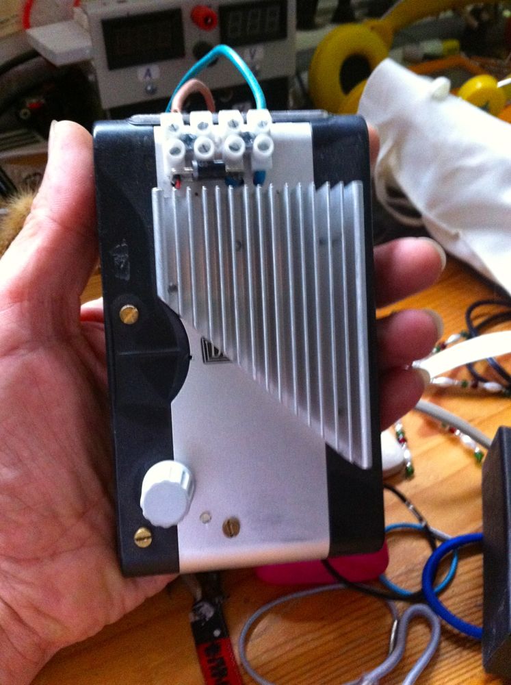

Na dann mach ich auch mal mit in dem "zeigt her eure Platinen" Bewerb ;-)
Das Gehäuse ist von einer 2 Zoll Festplatte, und der Kühlkörper aus einem kaputten Computer (der war vorher schon kaputt)
Das innere besteht zum grössten Teil aus Luft - hat also noch potential für ein paar Laborbuchsen oder sowas.

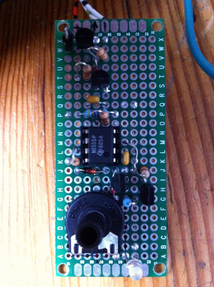

Auf der Platine selber ist ein bisschen was an Beiwerk zu sehen. In der Mitte der 555er mit der Ansteuerung und dem Poti, rechts unten eine kleine Konstantstromquelle für die LED (die wird auch über den 555er gedimmt und funktioniert von 4 bis 24 Volt) und oben vor dem Ausgang noch ein kleine Ausgangsstufe die den Thyristor steuert. Es geht auch mit weniger Teilchen aber wenn man schon eine 100er Packung BC574er rumliegen hat ;-)
Die Schutzdiode, falls man einen Motor anhängen will, hab ich direkt an die Klemmanschlüsse gelötet.

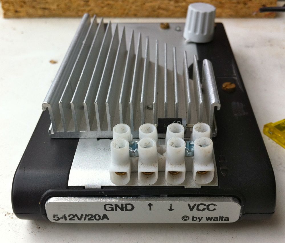

Hier sieht man noch die Anschlüsse mit den Beschriftungen (war meine erste Beschriftung mit der Toner Transfer Methode) und die Schutzdiode. Als Sicherung fungiert eine Sicherung aus dem KFZ Bereich direkt in der Zuleitung.
