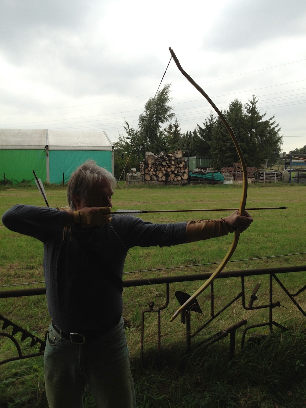

Hmm es ist hier sehr schwer zu beurteilen, was richtig und was falsch ist.
Der Stave hat links und rechts vom Griff 2 ausgeprägte deflexe. Die Frage ist: Ist das Set oder war das von Anfang an so? Immerhin sind die Deflexe beide recht gleich und beide an der gleichen Stelle, so das sie durchaus von einem griffnahen Tiller stammen können.
Insgesamt finde ich die Biegung Außen aber deutlich zu gering, ganz besonders, wenn die Deflexe am Griff Set sind. Für mich sieht es nicht danach aus das sich zwischen 5 und 10 auf beiden Seiten überhaupt groß was biegt, was aber eben wegen der Deflexe sehr schwer zu beurteilen ist. Ich hab sonst eigentlich ein gutes Auge für Biegungen, aber bei diesem bin ich mir nicht so sicher.

@madcala...
Nicht ganz... :)
Der Ursprüngliche Rohling / Stave hat schon von vornherein einen ausgeprägten Deflex gehabt sowie, bzw durch gewachsene Knicke genau an den Stellen 3-4, daß hat auch ein mit der HLP gemachtes Setback im Griffbereich, welches sich während des Tillerns im übrigen dann auch so gut wie vollständig wieder in wohlgefallen aufgelöst hat, nicht mehr herausreißen können...
Deswegen hat Heca, beratungsresistent wie Stifte nun einmal sind ;) :D :D , dort insgesamt mehr auf eine optische Tillerangleichung gesetzt...
Und wenn Heca nicht auf diesem Indianischen Luftbremsendesign an den Tipps bestanden hätte, wären die WA auch etwas schlanker, sprich mehr pyramidial und damit Biegefreudiger zu den Enden hin geworden...
Aber er wollte ja unbedingt ein "annähernd authentisches" Indianisches Design haben... :)
Im Vollauszug sieht es dann allerdings besser aus...(wo sind die Bilder vom Vollauszug, Heca...?) :) :)
Ich muß der Fairness halber allerdings auch sagen, daß das obere WA-Ende ein paar ziemlich ungünstig gelegene Astknötchen hat, die es ev. zu einem Risiko gemacht hätten, dem WA dort eine anständige Breite von nicht mehr als 9mm zu verpassen...

Danke Meister, so hätte ich es nicht besser beschreiben können. Ganz genau... ;D
Und hier das Bild vom Vollauszug. Die anderen Bilder werde ich auch noch "verkleinern". ;D ;D
... leider kein besseres Bild.
