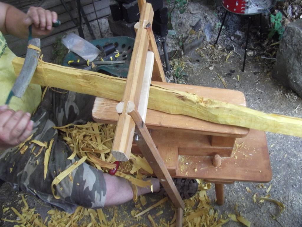

...die ersten Kontaktaufnahmen <br />mit dem Ziehmesser...

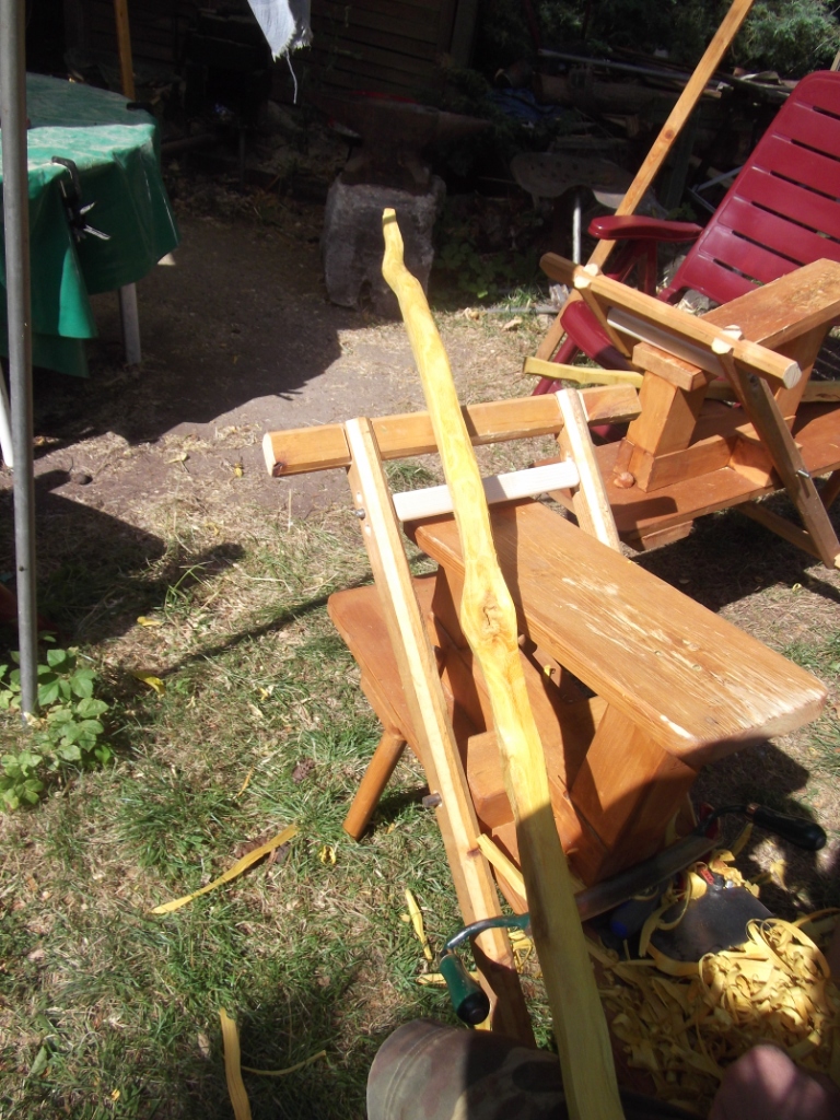

...zweimal gespalten, da geht schon was...
...erstmal nackich machen, daß gute Stück...

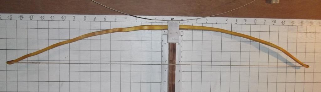

Danke für die ganzen positiven Meinungen, aber nachdem ich die Dame nun die letzten zwei Tage geschoßen und gestern Abend anschließend nochmal auf die Tillerwand gelegt habe, stellte sich heraus, daß sich der untere WA doch etwas mehr gesetzt hat, als ich mir das eigentlich vorgestellt hatte (siehe Foto).
War auch bei den letzten Schüssen deutlich zu merken... naja, Weiber halt, was soll man machen... ;) :D :D
Somit wird der Thread hier wohl doch noch eher (zum. kurzfristig... ;) ;D ) den Status eines Buildalongs haben, denn ich werde
1: den oberen WA zwischen ende 5 und Anfang 13 dringend noch etwas schwächen, sprich mehr Biegung verpassen müssen und
2: den dadurch enstandenen Zuggewichtsverlust mit ein paar entsprechenden Recurves oder zum. Flips wieder ausgleichen...
Schätze aber trotzdem mal, daß Sie dadurch minimum 5-8 # Zuggewicht verlieren wird...
Zudem habe ich irgendwie das dumpfe Gefühl, daß der Bogen insgesamt etwas zu schwer ist, ein von mir zwischendurch mal eben schnell gebauter Rattan mit ca. 50# auf 28" erscheint mir wesentlich schneller und spritziger zu schießen als die Dame...
Und das kann ja wohl überhaupt nicht angehen...!! >:( >:( ;) :D
Also, wieder ab in die Werkstatt und nochmal etwas an der Dame rumgefummelt... ;) :D :D
etb
...knappes 3/4 &quot; set, <br />der aber noch ner knappen Std. <br />wieder so gut wie verschwunden ist...
...knappes 3/4 " set,
