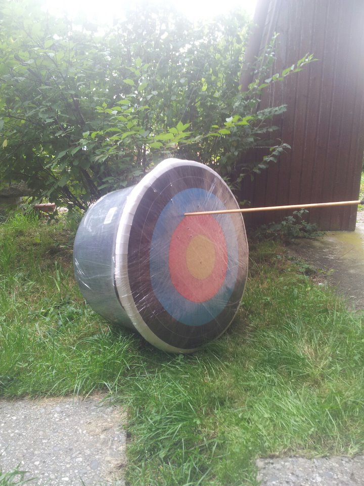

so fertig !
der aufbau von unten nach oben
- 3 styrpor scheiben
- stoffreste bis zum rand
- teppichscheibe
- zielscheibe
und das ganze mit frischhaltefolie fixiert fertig

Nett - schaut doch sauber aus.
Was meinst du mit Teppichscheibe?

teppich auslegeware und da einen kreis rausgeschnitten als abschluß sieht sauber aus und die zielscheibe ist glatter

hast du das jetzt nach der Anleitung die bei e..y eingestellt ist gebaut?

die anleitung war mir zu teuer hab nur die idee von der tonne und der frischhaltefolie übernommen und den rest hier aus dem forum nachgelesen was andere so zum bauen verwendet haben und für gut befunden haben. mal schaun wie sich das ganze bewährt, ist auf jeden fall eine kostengünstige lösung die leicht zu transportieren ist da das teil sehr leicht ist bringt nur 11kg auf die wage

Wie schaust aus mit der Kippstabilität? Nicht das die Tonne nach vorne kippt wenn alle Pfeile drin stecken (wäre nicht das erste mal das sowas passiert ;-)

ist noch nicht getestet aber liegt sicher werd berichten wenn ich es getestet hab
