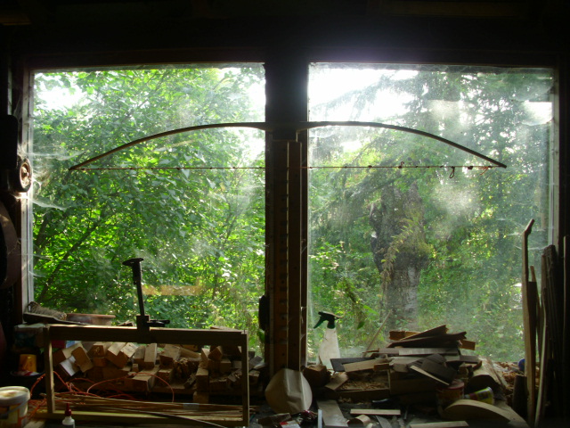

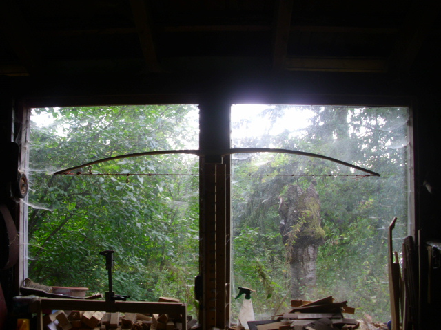

Soweit so....hm,
Also, ich habe den Bogen recht schnell auf Standhöhe bekommen. Die Steiferen Enden waren so gewollt da ich diese noch flippen wollte .
Vor dem Flippen lag er bei 45# @ 26" .

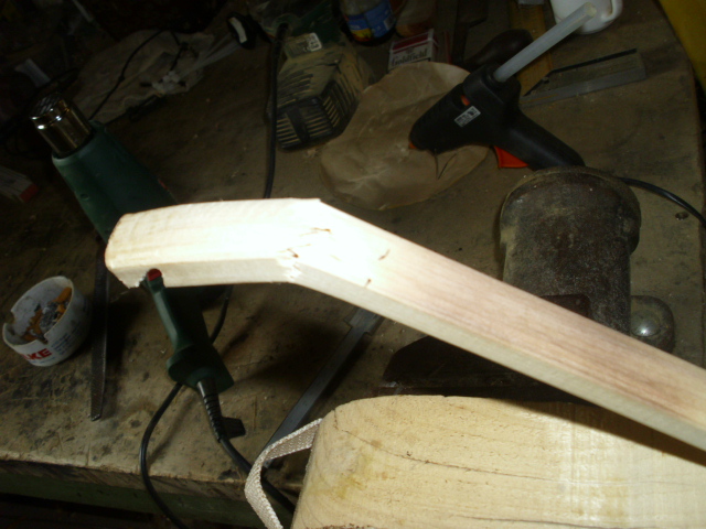

Der Biegeversuch mit der HLP ging aber leider in die Hose, das mag die Elsbeere anscheinend überhaupt nicht
Trotz sehr langer Wärmezufuhr blieb das Holz unbeeindruckt , das einzigste was passierte war ein Bruch , ein sehr glatter Bruch ! Das Holz ist einfach versprödet ohne sich verformen zu lassen per trockener Hitze.
Alles aber kein Drama, der Bogen ist immer noch knapp 170 cm lang .
Das Holz nahm set an von 1,25" beim tillern .Liegt also im Rahmen wenn es nicht wesentlich mehr wird.
Der Bogen wird auf 166cm N/N gebaut mit angepeilten 50# bei 28"
Stellt sich die Frage ob ich die Enden nochmals per Wasserdampf flippen werde , bzw es an einem Reststück testen werde.
