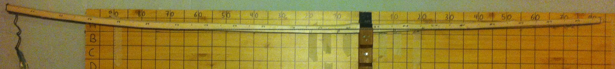

So neuer Status:
Habe Rohling grob rausgeholt
Ziel:40#@28 / Maruki Yumi Tillerübung
208cm lang, 84cm Griffmitte (2/5tel)
Breite 3cm, 50cm linke und rechte Seite von je 3cm zu 2cm (werd später die Tips noch auf 1,5cm anpassen)
So jetzt muss ich erstmal nachdenken wo Biegung ist
Reflex und Griff+unterer WA = 6 kleine Äste
Werde den Bodentiller komplett auf dem Tillerstock machen da ich die Biegung da besser sehen kann
Habe dann mal 47# angezogen mal sehen wo ich/ihr Biegung findet.
Ich Arbeite mit Feile/Schweifhobel/Ziehmesser grob weiter.
