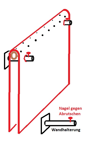

...alter Teppichboden...
a) doppellagig
b) frei hängend, min. ca. 30 cm Abstand vor der Wand
stoppt Pfeile ne Zeit lang ziemlich zuverlässig. Je höherwertiger das Material, desto länger/besser..
Du müsstest also ne Art "Teppichstange" davor errichten bzw. mit Auslegern von der Wand abstehen lassen, und darauf den Teppich doppelt hängen. Allerdings ist so was ziemlich schwer, besonders, falls es mal nass wird... Nicht, dass er Dir beim Pfeileziehen auf die Rübe kracht! Die Stange müsste (ohne Teppich) einen erwachsenen Mann halten, der sich dran hängt!
Aus Resten einer Holz-Kinderschaukel ließe sich so was bauen...
Die "Edel-Variante" hat einen Aufroll-Mechanismus und einen Regenschutz für die Rolle....
Dumm dabei: Für das Geld kann man auch schon ein Pfeilfangnetz kaufen...

a) doppellagig
