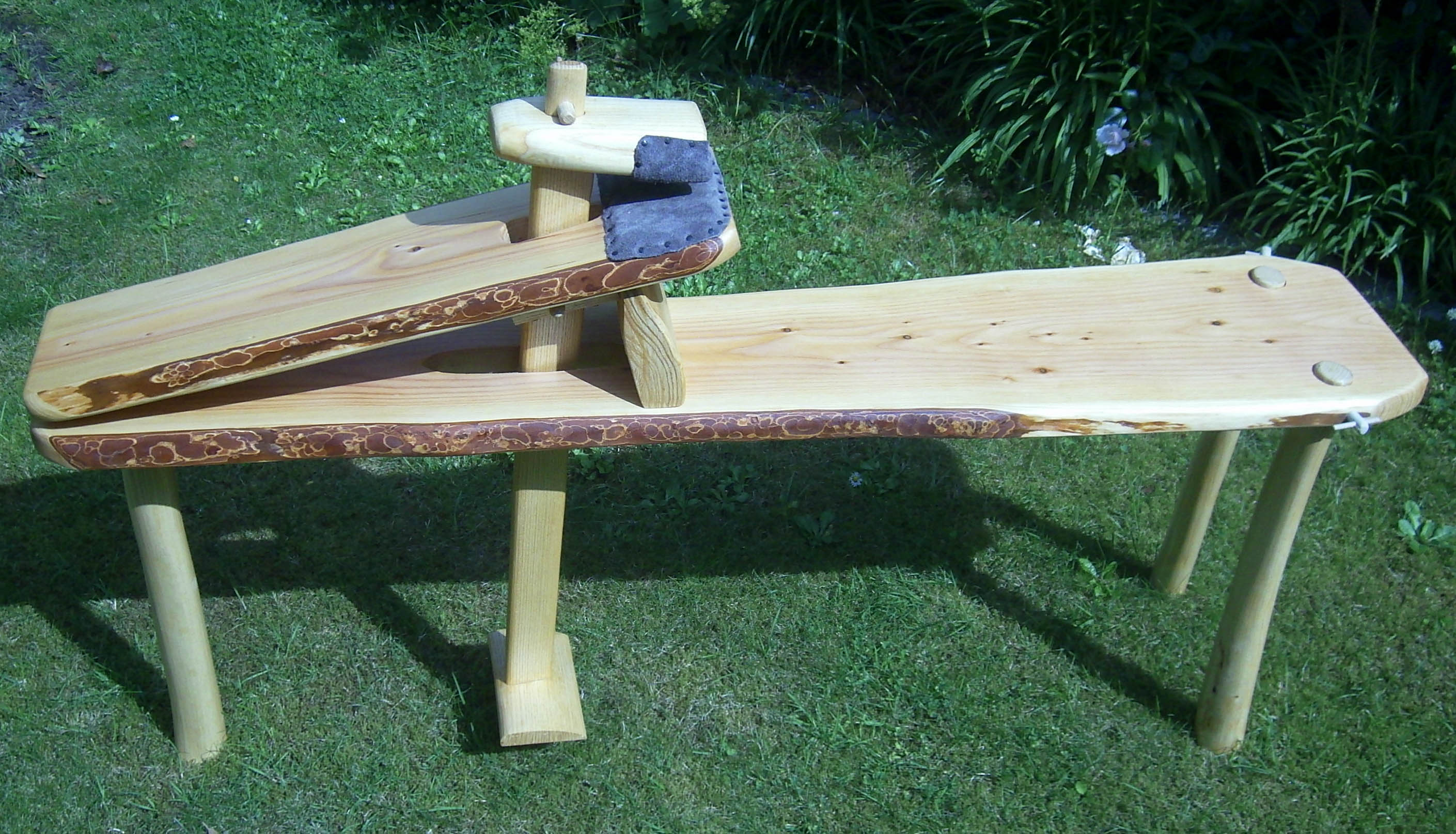

Hallo zusammen,
beim NBBT im Juli hatte ich die Gelegenheit ein Schnitzbank auszuprobieren und auch genügend Anregungen für einen Eigenbau.
Hier nun meine fertige Schnitzbank.
Kosten: ca. 20,-- €
Das Sitzbrett und Schräge ist aus Douglasie (Baumarkt für 19,-- €) der Rest ist aus Eschenholz, dass eigentlich in den Ofen wandern sollte. Finish mit Schellack und Leinöl.
Die Beine usw. sind mit Steckhölzern gesichert und die Bank so auch zerlegt werden. Ich hoffe euch gefällt die Bank genauso gut wie mir.
Jürgen

Oh mann sowas will ich auch.Super Arbeit Juergen.Fast zu schade zum benutzen.

Die ist aber wirklich fein.
Man bemerke auch die sehr sehr sinnvolle Lederpolsterung.

Saubere Arbeit. Gratuliere. Da hast Du Dir ein tolles Werkmöbel gebaut.
Schön, daß Du auch daran gedacht hast, die belasteten Teile aus hartem (Eschen) Holz zu fertigen.
Ich halte es allerdings für sehr mutig, die Rinde drauf zu lassen.
Auch wenn das optisch super ausschaut, würde ich den kleinen Mistviechern, die sich da gern reinfressen, lieber keinen Festmahl anbieten.

Mal schauen, ob sich Viecher einnisten, wenn ja nehm ich die Rinde noch runter, war ja eigentlich sowieso nur fürs Aussehen gedacht.

Ohja das sieht gut aus. Da wirste bestimmt gut mit arbeiten können. Um die Rinde würde ich mir eher weniger sorgen machen. Wenn das lackiert oder sonstwie behandelt und ausserdem trocken ist, gehen da eher selten Viechers rein.

sehr schönes Teil mit nützlichen und optisch ansprechenden Details !
Muss auch wieder ran...
meine "Gebrauchte" (schon wurmstichig) bricht mir wohl bald unterm Ar.... zusammen.
Werde deine als Vorlage benutzen ...

Schoenes Schnitzpferd! Aber deinen Schraubstock bringst du beim naechsten Treffen bitte trotzdem mit xD
