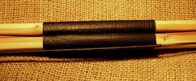

Re: Entlastungsschnitt beim Trocknen von Saplings?
Version 1: So lassen...:
Version 2: Verfüllen...:
