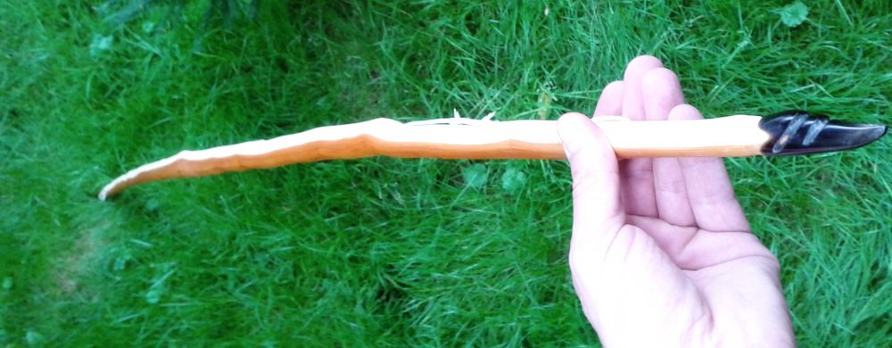

Auch mal wieder was gebastelt. Möchte ich ja nicht vorenthalten. Und achso, sorry für die Bilder, muss mir aktuell mit einem Handy behelfen... >:(
Alpine Eibe, 78" N2N mit 115#@32"
Wasserbüffel-Nocken
14Strang FF-Sehne, flämisch verwurstelt. ;)
...so ja... ;D

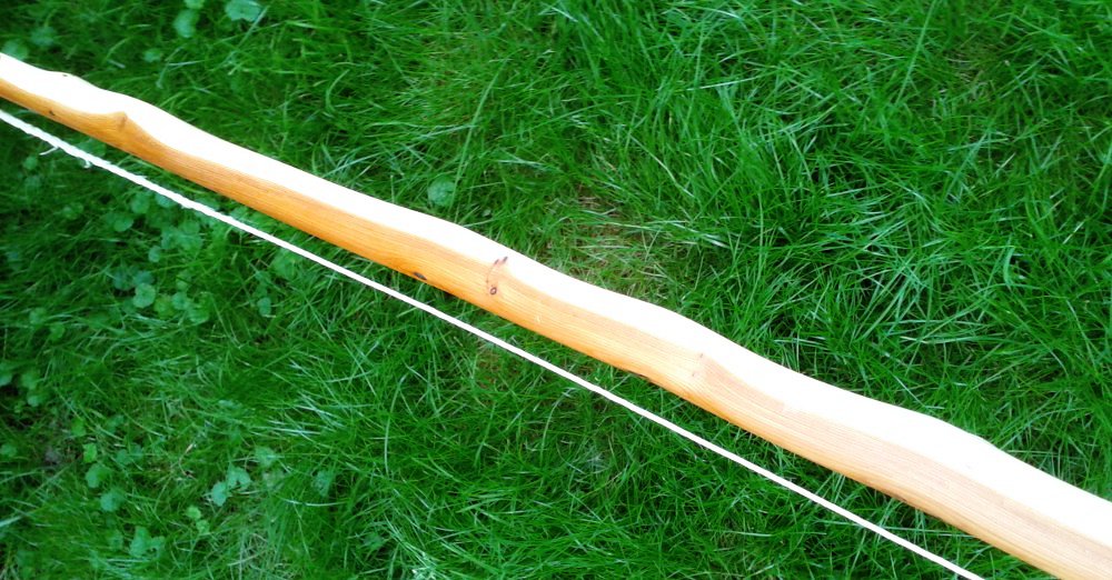

Der Splint sieht aus wie eine einheitliche Masse, ähnlich dem Pizzateig, den ich heute verarbeitet habe. Und er leuchtet auch so schön >:)
Der Griffbereich, wie dick ist der denn? Auf dem Fotöchen scheint er doch etwas mehr Fleisch zu haben. So hätte ich erstmal dort etwas weniger Biegung erwartet.
Hatte ich das schonmal erwähnt, dass mir diese kleineren Nocken gut gefallen? Dadurch wirkt der Bogen nicht überladen und der Blick bleibt beim Holz. Bei einem Langbogen mit eher runden Querschnitt ( ich sage jetzt absichtlich nicht D ) kommt so eine gewisse Eleganz auf.
#Daumen hoch#

Beautifull work!!! I was waiting new bows from you, my friend!
Tiller is good but maybe it would be and better if turned upside down?
Beauty. In this moment it seems you are the most productive European yew wood bowyer.

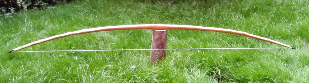

Schön wellig und die Tips sind wieder sahne verschliffen. Der obere Wurfarm wirkt im letzten Drittel ein bsichen steif. Das kann aber die Perspektive oder mein Knick in der Pupille machen. Ich hab jetzt keine Kreise ins Bild gemalt - das würd ja den Anblick kaputt machen :)
Blacksmith77K
Beiträge: 6025
Re: 78" Eibe Langbogen *Surrogate* 115#@32"
Beitrag von Blacksmith77K »
Der ist im oberen Drittel optisch etwas steifer. Dennoch ist die Kraftverteilung zwischen oberem und unterem Wurfarm korrekt. Ein leichter Reflex im oberen Wurfarm verursacht diesen Anblick. :)
