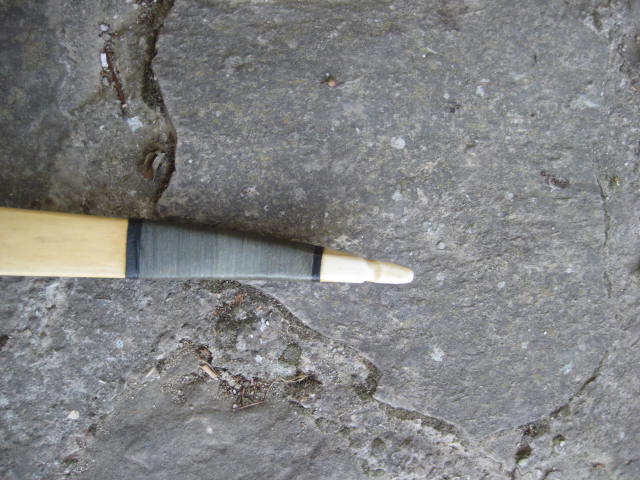

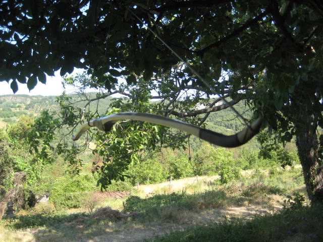

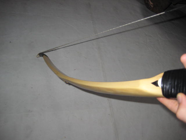

Hallo zusammen!
Mein erster Holunder.
Durch die leichten Recurves recht zeitintensiv.Der Obere war gewachsen,den unteren habe ich angedämpft,wobei ich etwas zu hastig vorgegangen bin,so dass er auf der Bauchseite leicht eingerissen ist.Die Risse hab ich schön mit 2K-Kleber vollgeföhnt.
Zur Sicherheit gabs noch ne Wicklung aus Leinengarn;mit Kleber durchtränkt.Der Symmetrie halber hat der andere Wurfarm auch eine bekommen.
Die Overlays sind aus Knochen, die Pfeilauflage ebenso.
Arrowpass aus Horn.
Zieht sich schön gleichmässig und schiesst für meine Begriffe sauschnell.
Der Rohling war leicht reflex,trotzdem hat der Bogen etwas Set entwickelt.
157cm Länge.

Sehr gelungen, das mit dem Einreißen ist extrem ärgerlich, aber die sehr sauber gemachten Wicklungen trösten drüber hinweg!
Hoffentlich hält er, er hätte es verdient (und Du auch)... :)

Sehr schön geworden :)
Und die Recurves und Tips sind trotz des kleinen Mißgeschicks (kenn ich übrigens auch ;) ) ein gelungener Blickfang.

Der Bogen gefällt mir richtig gut!
Sehr schöne Form, Griff und Wicklungen sehen super aus.
Wüsste nicht warum das nicht halten sollte..

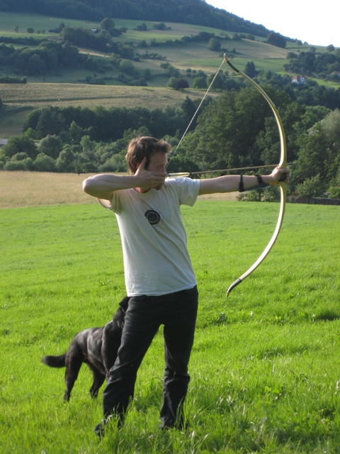

Ich glaub, ich habs geschafft...danke für die Tips!!
