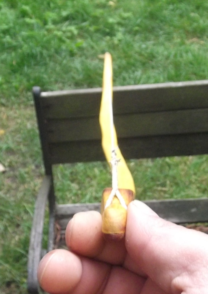

...und noch ein paar Bilderchen dazu...:
...und von der Seite...<br />Gute 2 1/2 &quot; Höhenunterschied der WA...!
Gute 2 1/2 " Höhenunterschied der WA...!

Sehnenverlauf...
Sehnenverlauf...

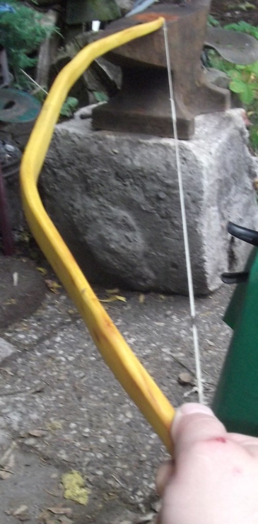

Standhöhe etwa ungefähr 6&quot;...<br />Hier wird auch deutlich, wieso der Name :<br />&quot;Quasimodo, der Bucklige&quot;...!!
Standhöhe etwa ungefähr 6"...
"Quasimodo, der Bucklige"...!!
