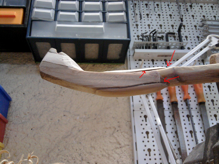

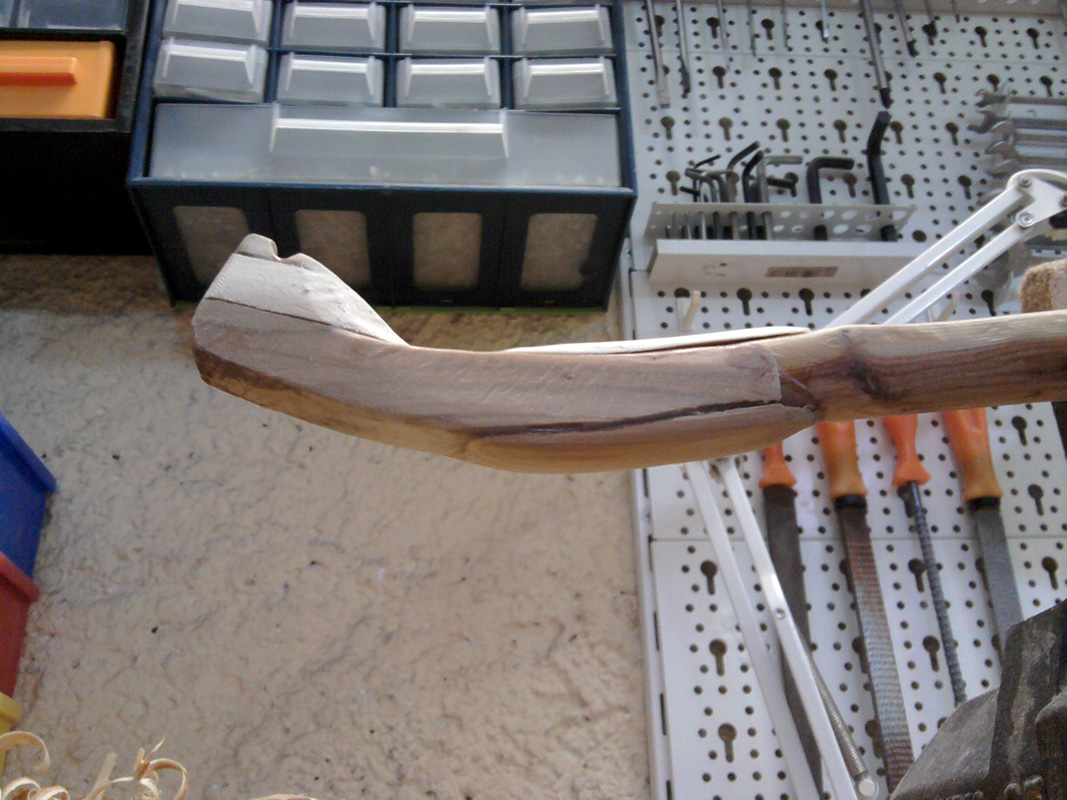

So, ich habe ja versprochen, Bilder nachzulegen und zu erzählen, was aus dem Bogen geworden ist (wenn sich noch jemand dafür interessiert):
Den Bogen ist nun fast fertig; heute wurde er fertiggetillert, eingeschossen und abgeschliffen. Nur das Finish und eine richtige Sehne fehlen noch. Beim Schiessen fühlt er sich gut und überraschend schnell an (wobei ich erst wenige vergleichbare Bögen in Händen hielt und nur auf kurze Distanz im Garten geschossen wurde). Das Zuggewicht beträgt 52 Pfund bei einem Auszug von 28 Zoll.
Bilder der Reparatur (leider nur mit Handykamera gemacht, desshalb Popelqualität):

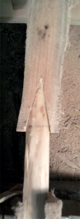

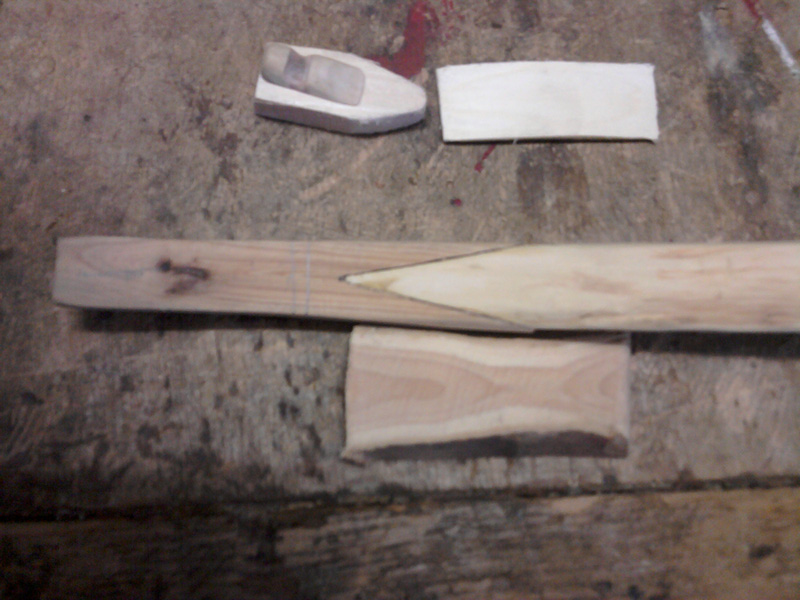

das angespleisste Stück ist übrigens ebenfalls Eibe (welche ich von einem halb verrottenden Bäumchen aus dem Wald habe, daher die leicht andere Farbe)
als "Backing" des Spleisses diente ein Stück Hasel; als "Facing" wurde Eibenkern verwendet.
Wie man sieht, wurde das WA-Ende durch den Spleiss noch leicht geflippt
Soweit so gut, vielleicht können die Bilder ja noch einem Anfänger mit einem ähnlichen Problem helfen.

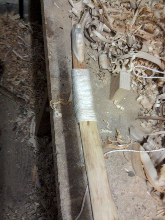

Das Garn der Wicklung sieht für mich irgendwie zu dick aus, um wirklich wirksam zu sein (oder isses nur Deko?). Ich hab allerdings auch kaum Erfahrung mit sowas.

ja, sehe ich auch so... my2ct: Ideal ist Leinengarn mit zwischen 1/2 und 1 mm Durchmesser... Über 1 mm ist zu dick für Wicklungen.
Re: Gebrochener Eibenbogen flickbar?
...habe soeben nachgemessen, die Schnur ist 2mm dick. Das werde ich nächstes mal dann besser machen
. Die nächst dünnere Schnur wäre bei mir dann halt Nähgarn gewesen, aber dieses wollte ich wegen der geringen Reissfestigkeit nicht nehmen.
Was ist eigentlich der Grund, wesshalb dicke Schnur für diesen Zweck wenig geeignet ist?
Die dehnt sich zu sehr. Sterngarn wäre übrigens ganz gut geeignet.

Nimm so was:Oni hat geschrieben:...habe soeben nachgemessen, die Schnur ist 2mm dick. Das werde ich nächstes mal dann besser machen. Die nächst dünnere Schnur wäre bei mir dann halt Nähgarn gewesen, aber dieses wollte ich wegen der geringen Reissfestigkeit nicht nehmen.

Aber ein paar Anregungen zum besser machen hätte ich noch. Vielleicht ist dir das selbst aber auch schon bewusst. Jedenfalls finde ich, das die Klebefugen und die Übergänge zwischen den Materialien hätten besser und sauberer Ausgearbeitet sein können. Die Klebefugen wirken ziemlich dick, so als hätte das alles noch nicht so recht zusammen gepasst und es gibt auch ziemliche Sprünge in der Materialdicke.
Das ist jetzt alles nichts wildes und hört sich vielleicht ein bisschen hart an, aber da ist noch viel Potential zum üben und besser machen.
Trotzdem eine gute Sache das du den Bogen repariert hast. An solchen Bastelsachen lernt man sehr viel, vor allem genaues Arbeiten und Handwerkliches Geschick! Nur weiter so, das wird schon.

@Galighenna: ganz klar, da könnte man noch einiges verbessern. Der Bogen an sich ist ja nicht gerade besonders schön und hat auch noch andere kritische Stellen; beim nächsten Bogen sieht hoffentlich alles besser aus. Allerdings liessen sich durch die Wölbung des Bauches und Rückens einige Spalten nicht verhindern; diese wurden dann aber mit Epoxy und Holzspänen gefüllt.
