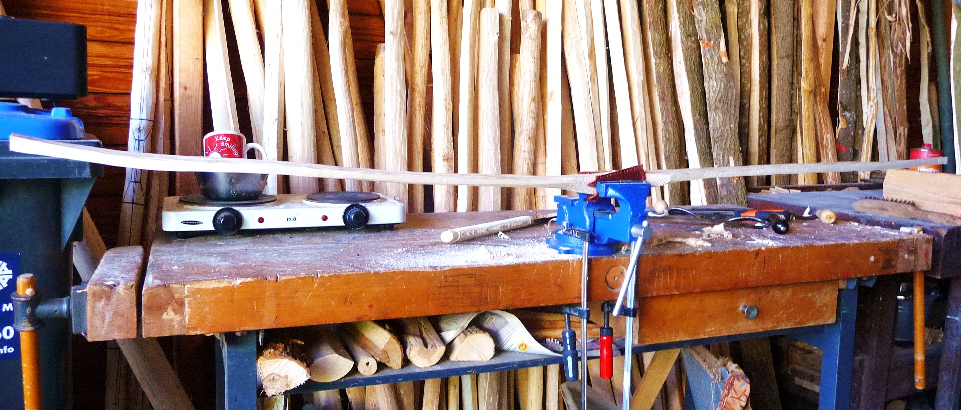

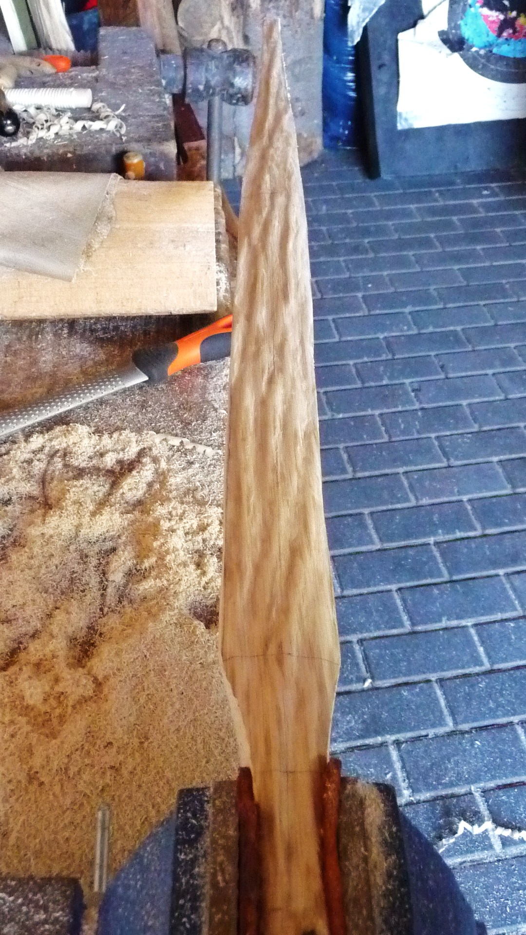

... so der Rohling wäre mal freigelegt.
Wie ihr sehen könnt ist der untere WA etwas wellig (so wie ich es mag...).
Was das Design angeht habe ich mir noch etwas Raum gelassen, da mir von euren Vorschlägen und Überlegungen
noch leicht der Kopf raucht ::) ! Bin ja schliesslich noch Lehrling ... :-\ .
Daher bin ich mir nicht sicher ob ich den Mölle realisieren kann ?
Das vorgeschlagene Disign in Richtung "Eifelturm" wird's wohl werden.
@laurin
dein Vorschlag mit dem konkaven Bauch werde ich auf jeden Fall mal einloggen, da ich davon erst kürzlich gelesen habe
(Bibel des trad. Bogenbaus ?) und damit gute Ergebnisse erreicht wurden.
Bei meinen Bögen die seither gebaut habe, habe ich immer zusätzlich noch "geburnished" - wenn man das hier extrem anwenden würde, wäre das dann eine zusätzliche Sicherheit für den Rücken und die Zugfestigkeit ?
Hier mal ein paar Bilder vom derzeitigen Stand :
