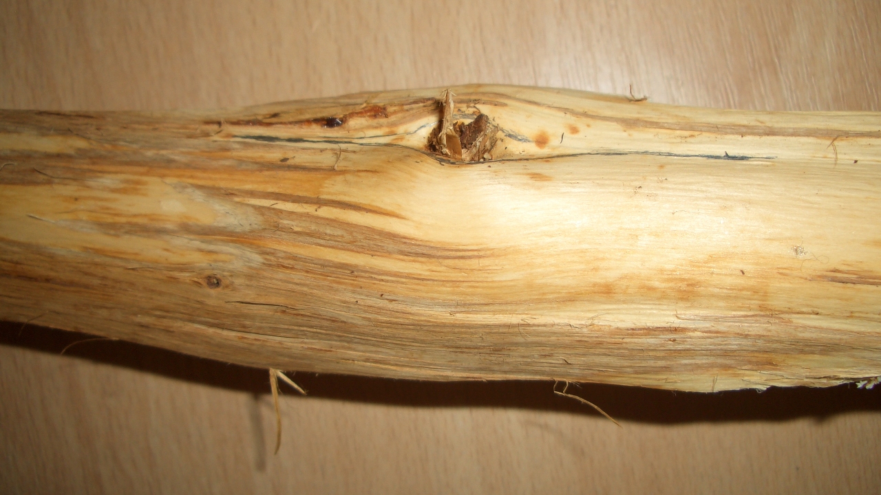

Re: Potentiell kurzer Wacholderbogen
Bei den Rücken-Bildern ist gut zu erkennen wie die Fasern um den Ast herum laufen. Wenn Du diesen genau so folgst, sie da also NICHT begradigst - und damit trennst - sehe ich keinen Ast der mir Sorgen machen würde...
Gerisse Äste am Bauch bergen zwar die Gefahr, dass von dem Riss aus sich Stauchrisse fortsetzen, aber wenn Du die Äste etwas absenkst und mit Epoxi ode nem Hartholzdübel füllst ist auch das kein Thema...

Ich hab mal den geplanten Wurfarmverlauf in den Rückenbildern eingezeichnet. Ist der so, wie du meintest?
Sorgenast 1
Sorgenast 1
Sorgenast 2
Sorgenast 2
Sorgenast 5
Sorgenast 5
Ich habe halt bedenken, weil die Äste zur Würfarmmitte (Markkanal) hin verlaufen. Wenn ich jetzt seitlich Material wegnehme, schauen die an der Wurfarmseite raus, der Rücken ist aber sauber. Wenn ich dich richtig verstanden habe, ist das gar nicht so schlimm, richtig?

Ich hätte eher außen um die schöne Äste herum gearbeitet, ist doch schade die weg zu nehmen ausserdem verlierst dadurch viel Holz was mitarbeiten kann. Aber vielleicht lieg ich völlig daneben ;)

LJB hat geschrieben:Ich hätte eher außen um die schöne Äste herum gearbeitet, ist doch schade die weg zu nehmen ausserdem verlierst dadurch viel Holz was mitarbeiten kann.
Keine Angst, es bleiben noch ausreichend Äste für den Charakter übrig. Das hier sind "nur" die Sorgenäste. Vielleicht hab ich mich ja auch blöd ausgedrückt. Bis auf Sorgenast fünf liegen alle außerhalb des geplanten Rückenverlaufs. Meine Sorge ist, dass die aus der Wurfarmseite rausgucken werden. Ich hab nochmal den geplanten Wurfarmverlauf vom Bauch auf den Rücken übertragen, damit das deutlicher wird:

Bei mein Robinia guckt auch eine raus, bis jetzt kein Problem..
Sonst nimmst erst den äußeren WA verlauf bei Ast Nr.5. Wegraspeln ist wenn nötig / gewünscht dann in ca. 5 Sekunden erledigt.
Auch Nr.3 hätte ich zuerst mal drin gelassen. Beim entgültige Formen, bei mir während das Tillern, ergibt sich das dann wahrscheinlich.

Das blöde bei drei und fünf ist, dass die Längsrisse haben. Deswegen hätte ich die definitev gerne raus aus dem Wurfarm...

Längsrisse in die Ästchen sind nicht so tragisch denke ich.

Also wenn die Äste später nicht mehr im Rücken liegen ist das schon ganz sinnvoll. Oft sind solche Äste Ausgangspunkt für steife Stellen. Wenn die Äste ganz fest mit dem Rest verwachsen sind, sind die auch kraftschlüssig, so dass die Gefahr von Stauchbrüchen an den Stellen nicht all zu hoch ist.
Ich hätte es genau so gemacht. Auf die Art können sich die Ast-Stellen im Bogen besser mitbiegen und man hat an der Stelle keinen breiten Knubbel.
