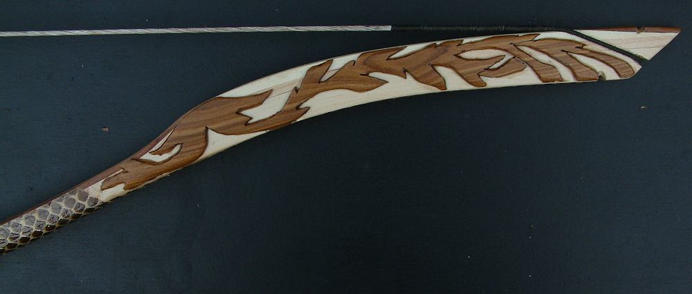

...und weil man aus Haselnuss relativ schnell einen Bogen herstellen kann, bleibt noch Zeit für ein paar Extras:
Legolas-Typus mit Schlangenhaut belegt, 50 lb/28"
