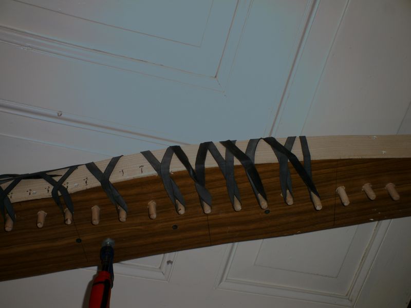

Davon hab ich 2 stück: Eine schmale, leichte aus 1mm- Blechen, die mit der HLP auf gut 80°C kommt und eine aus Möbelplatten, mit eingebauter Heizung.
Das verkürzt mir die Wartezeit von 12h auf 40 Minuten und verbessert gleichzeitig die Eigenschaften des Klebers.
Nachteil dabei ist, das Zeug ist nicht ganz billig. Da machst du mit 25€ für( Harz+ Härter=)163g ein echtes Schnäppchen.
Fahrradschlauch verwende ich als 10mm und 12mm breite Streifen. Damit kann ich den Druck besser kontrollieren.
Was der Fehler war kann ich nicht sagen, weil ich nicht weiß wie du arbeitest.
Ich wüßte mit ganzen Schäuchen nichts anzufange.
Bei mir sieht das so aus:
Gruß Mike
