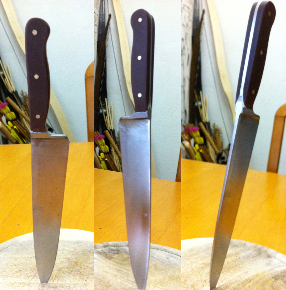

So ich wärme mal das Thema wieder auf um es heute zum Abschluss zu bringen.
Grundsätzlich hab ich mich intensiv mit dem Thema Geschirrspüler und Messer auseinandergesetzt. Da gehen die Meinungen ziemlich auseinander. Nachdem ich aber meine Küchenmesser schon seit Ewigkeiten im Geschirrschpüler wasche und meine Eltern und Schweigereltern das auch schon seit Jahrzenten tun kann ich sagen das es in meinem Fall funktioniert. Die Tücke steckt, wie so oft im Detail. Das Messer steckt nicht im Besteckkorb sondern in einer Bestecklade (Miele Gerät). Der Spüler läuft jeden Tag (Säure hat keine Zeit zu wirken). Das Geschirr wird automatisch getrocknet. Die Messer werden in einem Holzpflock bzw. einer Magnetleiste aufbewahrt (und nicht in der Bestecklade). Somit ist die Gefahr für die Klinge sehr weit eingeschränkt.
Jetzt zum Griff:
Wie gesagt ist mir die Klinge abgebrochen (inzwischen hab ich ein Küchenbeil - damit funktioniert das Knochen hacken besser ;-) Also hab ich die Klinge, da sie im Griffbereich abgebrochen ist, wieder angeschweisst. Der Griff selber besteht aus dem HPL Material vom Klaus (ein echt dichtes Zeug). Geklebt mit Epoxy, vernietet mit 4mm Messing (Neusilber hab ich nirgens gefunden). Das weisse Zeug welches man im Vorderen Bereich sieht ist Knetepoxy. Den Bereich um die Schweissnaht war unmöglich zum anformen und mit Knetepoxy hab ich auch schon einen anderen Messergriff repariert. Nicht schön aber es soll vor allem zweckmässig sein.
Den Testlauf hat es bestanden, wir werden sehen wie es in ein paar Jahren aussieht. Und ich hab wieder Zeit für die wirklich wichtigen Messer :-)
walta
Jetzt zum Griff:

Sieht doch wieder brauchbar aus^^
(böse Zungen würden Sagen des der Bruch von der spühlmaschiene kommt ]:-) )

Ja ist doch sauber geworden.
Gut, daß ich dieses HPL-Zeug vor der Entsorgung bewahrt hab.
Du hast doch hoffentlich zum Reparieren der gebrochenen Klinge eine Niro-Elektrode verwendet ?
Sonst wird Dir vermutlich die Schweißnaht rosten.

;-) tut mir leid. Aber wie gesagt: die Tücke liegt im Detail. Geschirrkorb - geht nicht, länger als ein paar Stunden das Messer rumliegen lassen - geht nicht, Spüler ohne Trockenfunktion - geht nicht, Aufbewahrung in der Bestecklade - geht nicht, usw. Da muss man schon drauf achten sonst hat man wirklich ein stumpfes Messer.
Tja Klaus - dann werde ich warten bis der Griff runtergerostet ist und dann neu anschweissen - wir werden sehen wie lange es dauert. Aber zumindest weiss ich jetzt wie man einen Griff bastelt.
walta
frauenversteher :-)
